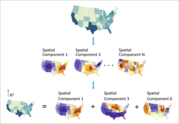

Ilustración
Ilustración de la herramienta Crear variables explicativas de componentes espaciales
Uso
  • La herramienta crea componentes espaciales que pueden predecir con mayor exactitud los valores de los campos de entrada. Cada componente representa un patrón espacial, y los componentes seleccionados serán aquellos cuyos patrones se parezcan más a los patrones de los campos de entrada. Por ejemplo, si un campo tiene una amplia tendencia de oeste a este, pero también contiene pequeños grupos de valores bajos y altos, el patrón podría representarse combinando dos componentes: uno que represente la tendencia de oeste a este y otro que represente los grupos. Al incluir variables explicativas que se asemejan a los patrones espaciales de las variables explicativas y dependientes, los efectos espaciales se tienen en cuenta en herramientas de predicción y regresión como Regresión lineal generalizada y Clasificación y regresión basadas en bosques y potenciadas. Al tener en cuenta los efectos espaciales, estos modelos de predicción no espacial suelen predecir con mayor exactitud, y el sesgo espacial (como los patrones espaciales en los residuos) suele reducirse. Esto es importante para que el modelo no infravalore o sobrevalore sistemáticamente determinadas zonas. Además, los coeficientes de las variables explicativas pueden interpretarse más fácilmente porque estimarán la relación directa entre la variable explicativa y la variable dependiente, filtrando al mismo tiempo el ruido introducido por los efectos espaciales.
