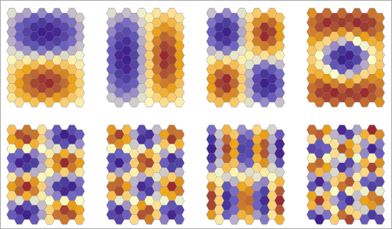

Cada eigenvector de Moran asigna un valor numérico a cada entidad y, dado que suelen representarse cartográficamente y simbolizarse para visualizar patrones espaciales, con frecuencia se denominan mapas de eigenvectores de Moran (MEM). Los primeros MEM (aquellos con los eigenvectores más altos y patrones más fuertes) suelen corresponder a patrones espaciales amplios y globales, como la tendencia norte-sur o este-oeste, y los posteriores MEM (aquellas con los eigenvalores más bajos y patrones más débiles) suelen representar patrones espaciales más localizados. Por ejemplo, la siguiente imagen muestra varios MEM para una teselación hexagonal utilizando la contigüidad de polígonos para definir la SWM. La fila superior muestra los cuatro primeros MEM que representan patrones espaciales más amplios, y la fila inferior muestra cuatro MEM posteriores cuyos patrones están más localizados.
Ocho MEM para las mismas entidades y SWM
