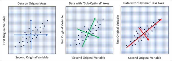

Con dos campos de análisis, puede visualizar PCA geométricamente como ejes de rotación en el espacio de datos donde la rotación maximiza el ratio de variabilidad de los nuevos ejes, como se muestra en la siguiente imagen:
PCA en dos dimensiones
En la imagen de la izquierda, cada punto es un registro de la tabla de entrada que se representa en dos dimensiones con los valores de los dos campos de análisis en los ejes x e y. La longitud de los ejes azules representa la varianza de cada una de las dos variables. Las longitudes de las dos flechas azules son aproximadamente iguales, lo que indica que las dos variables tienen una varianza aproximadamente igual. En la imagen central, los ejes se han rotado para representar mejor la relación lineal entre las variables. Uno de los ejes verdes es ligeramente más largo que el otro, lo que indica más varianza en esa dirección. Sin embargo, esta rotación no es óptima. La imagen de la derecha muestra la rotación óptima encontrada por PCA que se alinea con la relación lineal entre las variables. Esta rotación produce un eje rojo con la mayor cantidad de varianza. El eje rojo más grande corresponde al primer componente principal y es la mejor representación en una sola dimensión de los datos bidimensionales. En las tres imágenes, la varianza total de las variables originales es la misma, pero la imagen de la derecha ha asignado la mayor cantidad posible de varianza al primer componente, lo que deja la menor cantidad posible de varianza restante para el segundo componente.

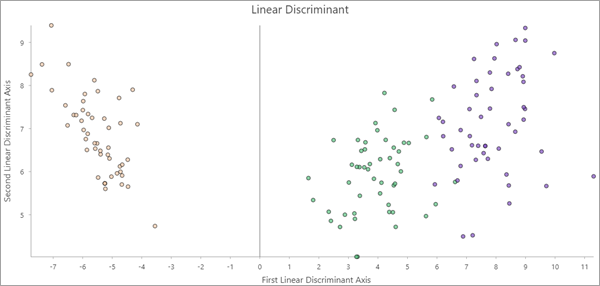

Si se crean al menos dos componentes, las entidades de salida incluyen un gráfico de dispersión Discriminante lineal. Los valores del primer y segundo componente se representan en los ejes y los puntos se colorean por categoría. Si los dos primeros componentes conservan suficiente información para diferenciar las categorías, los puntos del diagrama pueden agruparse por categoría.
Parcela Discriminante lineal

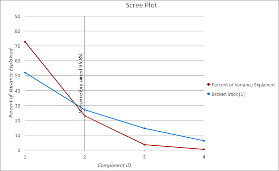

La tabla de eigenvalores de salida viene con un gráfico de líneas personalizado, denominado gráfico de sedimentación, para mostrar el porcentaje de varianza que mantiene cada componente. En el gráfico de sedimentación siguiente, el eje x muestra cada componente secuencial y la línea roja muestra el porcentaje de varianza explicada por cada componente. La línea roja disminuye, lo que indica que cada componente nuevo mantiene una cantidad menor de varianza que el componente anterior. La línea vertical negra sobre el componente 2 en el eje x indica que la herramienta utilizó dos componentes y que mantuvieron el 95,8 por ciento de la varianza total de las variables originales. La línea azul muestra los resultados del método Broken Stick, utilizado para estimar el número óptimo de componentes. El número óptimo de componentes a menudo corresponde al lugar donde se cruzan las líneas rojas y azules, lo que indica el acuerdo en el número de componentes.
Gráfico de sedimentación
