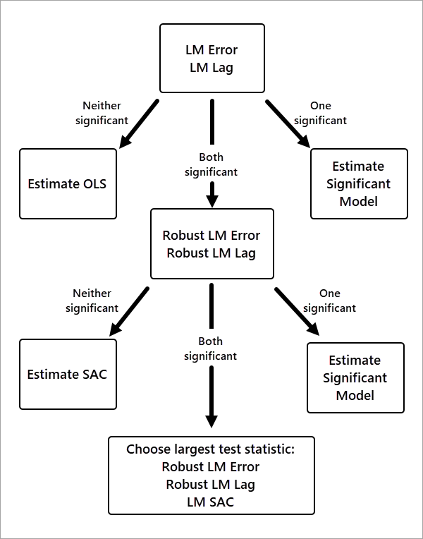

Elegir el modelo adecuado
De manera predeterminada, la herramienta seleccionará el modelo más apropiado basándose en una serie de pruebas estadísticas denominadas prueba del multiplicador de Lagrange (LM) (también conocida como puntuación de Rao). El proceso de selección se basa principalmente en el flujo de trabajo descrito por Anselin y Rey (2014).
Los criterios de decisión para seleccionar el modelo se muestran en el siguiente diagrama de flujo:
Diagrama de flujo de selección de modelo
En primer lugar, se realiza la prueba LM para los modelos de intervalo espacial (Intervalo LM) y de error espacial (Error LM). Si ninguna de las pruebas es estadísticamente significativa (valor p superior a 0,05), no es necesario un modelo espacial y se selecciona un modelo OLS. Si solo una de las pruebas es significativa, se selecciona el modelo correspondiente.
Si las pruebas de intervalo LM y de error LM son significativas, se realizan sus equivalentes robustos. Estas son las pruebas Intervalo LM robusto y Error LM robusto, que son formas ligeramente más estrictas de la prueba. Si solo una de las pruebas es significativa, se selecciona el modelo correspondiente.
Si ambas pruebas robustas son significativas, se realiza una prueba LM para el modelo SAC. En caso de que las tres pruebas sean significativas, se elige el modelo con la mayor estadística de prueba.
En el caso raro de que tanto la prueba de intervalo LM como la de error LM sean significativas, pero ninguna de las pruebas robustas lo sea, se elige el modelo SAC.
Es importante señalar que las pruebas LM son un planteamiento basado en datos para elegir un modelo. No garantizan un modelo o ajuste buenos. Consulte los diagnósticos y considere los supuestos teóricos del modelo.

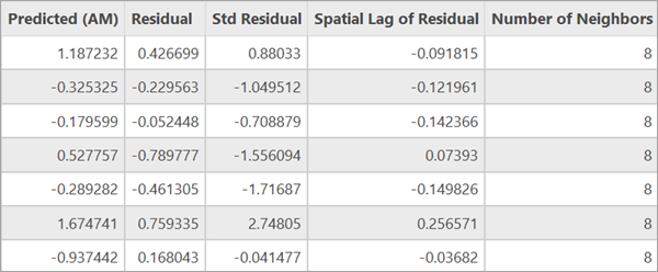

Entidades de salida
La clase de entidad de salida de la herramienta contendrá campos de la variable dependiente, variables explicativas, el valor predicho de la variable dependiente, el residual y el residual estandarizado, el intervalo espacial del residual y el número de vecinos de cada entidad.
Tabla de atributos de entidades de salida

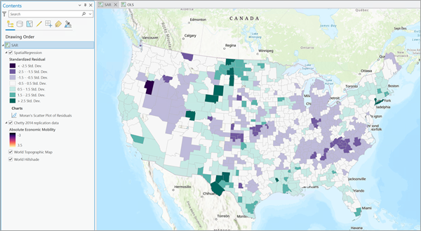

Cuando se agrega la capa a un mapa, las entidades se sombrearán según sus residuales estandarizados. La visualización de los residuos estandarizados puede ayudar a identificar cualquier patrón de clustering en el término de error.
Capa de salida y simbología
Los valores residuales se simbolizan desde un morado intenso hasta un verde oscuro. Las ubicaciones simbolizadas en verde tienen un valor residual positivo, lo que significa que el modelo sobrevaloró el valor. Del mismo modo, las ubicaciones con un color morado tienen un residual estandarizado negativo. Los valores residuales negativos indican una ubicación que está subestimada.

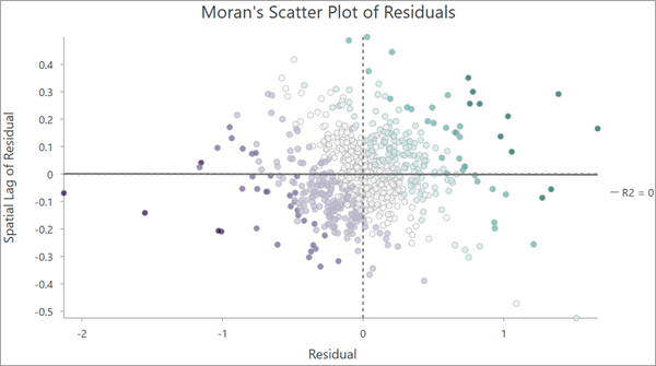

Gráfico de dispersión de Moran de residuales
La capa de salida contiene un gráfico de dispersión que muestra los valores residuales trazados frente a su intervalo espacial. El eje x muestra el residual estandarizado y el eje y muestra el intervalo espacial del residual estandarizado. Este tipo de gráfico se conoce como gráfico de dispersión de Moran.
El gráfico se puede dividir en cuatro cuadrantes alrededor de 0 en los ejes x e y. Los valores en los cuadrantes superior derecho e inferior izquierdo muestran una autocorrelación espacial positiva. Estas son ubicaciones que tienen valores similares a los de sus vecinos: valores positivos y negativos, respectivamente. Los cuadrantes superior izquierdo e inferior derecho son ubicaciones que presentan autocorrelación espacial negativa. Estas son ubicaciones que tienen valores altos rodeados de valores bajos (y viceversa).
Cuando los valores residuales se distribuyen uniformemente en los cuatro cuadrantes, indica que no hay autocorrelación espacial discernible. Este tipo de patrón es de esperar cuando el modelo de regresión ha funcionado bien y se ha tenido en cuenta la mayor parte de la autocorrelación espacial.

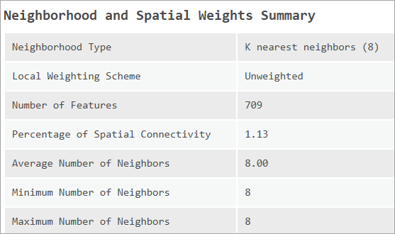

Resumen de ponderaciones espaciales y de vecindad
Los modelos SEM, SLM y SAC requieren una matriz de ponderaciones espaciales, que puede influir en gran medida en los resultados del modelo. La tabla Resumen de ponderaciones espaciales y de vecindad proporciona una perspectiva sobre la matriz de ponderaciones espaciales utilizada para ajustar el modelo. Informa sobre el tipo de vecindad, el esquema de ponderación, la conectividad espacial, el tamaño promedio de la vecindad, el tamaño mínimo de la vecindad y el tamaño máximo de la vecindad.
Tabla de mensajes de Resumen de ponderaciones espaciales y de vecindad
Es importante tener en cuenta que la herramienta no estimará un modelo si la matriz de ponderaciones espaciales está demasiado conectada. El porcentaje de conectividad espacial es aproximadamente la cantidad promedia de vecinos para cada entidad, como porcentaje del número total de entidades. Por ejemplo, con 500 entidades y una conectividad espacial igual a 0,1, cada entidad tendrá aproximadamente 50 vecinos de promedio. Si la matriz de ponderaciones espaciales tiene una conectividad del 30 por ciento o más, los resultados del modelo estarán sesgados (Smith, 2009). En este caso, la herramienta devolverá un error.

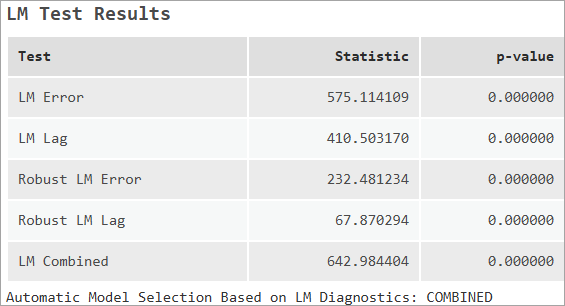

Resultados de la prueba LM
La tabla de resultados de la prueba LM muestra los diagnósticos del multiplicador de Lagrange para cada una de las pruebas. La tabla también muestra el tipo de modelo que se seleccionaría según el gráfico de flujo de la sección anterior, Elegir el modelo adecuado.
Tabla de mensajes de Resultados de la prueba LM

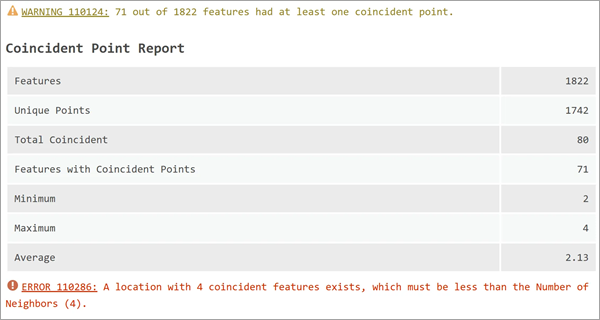

Informe de puntos coincidentes
Los puntos coincidentes (puntos con las mismas coordenadas) pueden causar varios problemas en la regresión espacial, como la creación de ponderaciones iguales a cero para todos los vecinos. Si hay puntos coincidentes en sus entidades de entrada, se mostrará un Informe de puntos coincidentes que informa del total de entidades, el número de ubicaciones únicas, así como el número mínimo, máximo y promedio de puntos coincidentes para todas las entidades. Además, pueden mostrarse advertencias y errores causados por los puntos coincidentes.
Tabla de mensajes de Informe de puntos coincidentes

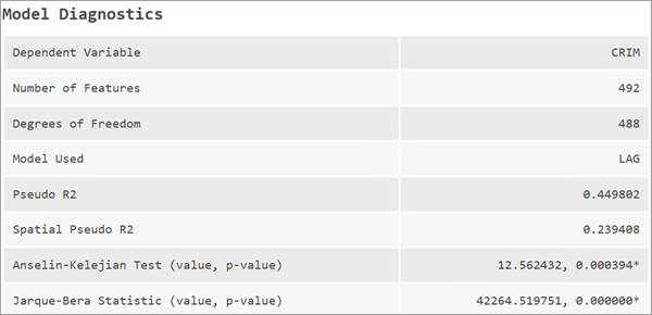

Diagnósticos de modelo
La tabla Diagnósticos de modelo muestra diagnósticos importantes, como la variable dependiente, el número de entidades, los grados de libertad, así como el modelo utilizado.
Tabla de mensajes de Diagnósticos de modelo
Si se estima un modelo OLS, el R cuadrado ajustado se muestra en la tabla. Sin embargo, para todos los modelos espaciales, se muestra en su lugar un pseudo R cuadrado. Para los modelos SLM y SAC, también se muestra un pseudo R cuadrado espacial. Esto se aborda más adelante.
Además, también se informa de la estadística de Jarque-Bera. Si la estadística es significativa, indica que los valores residuales del modelo no tienen una distribución normal. Aunque los modelos se estiman utilizando métodos robustos a la no normalidad, la prueba puede indicar una especificación errónea del modelo o la presencia de valores atípicos.

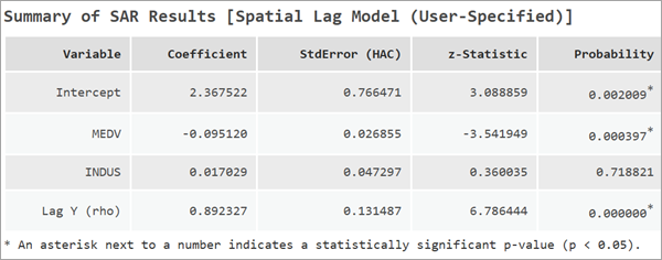

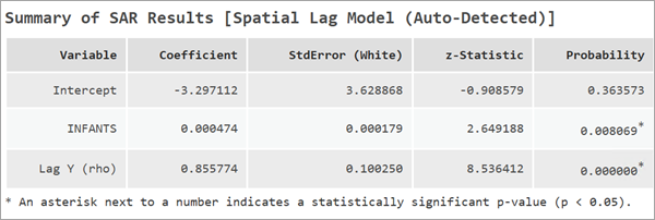

Interpretar los resultados del modelo de intervalo espacial
El modelo de intervalo espacial informa de un coeficiente adicional llamado Intervalo Y (rho). Este es el intervalo espacial de la variable dependiente. El coeficiente de esta variable mide la fuerza y la dirección de la dependencia espacial de la variable dependiente. El valor de rho debe estar comprendido entre -1 y 1. Los valores más altos del Intervalo Y sugieren un fuerte proceso de retroalimentación espacial.
Tabla de resumen de resultados del modelo de intervalo espacial
Es importante tener en cuenta que un cambio en una variable explicativa en una ubicación puede afectar al valor de la variable dependiente en otra ubicación, lo que se denomina efecto de desbordamiento espacial. En presencia de un efecto de desbordamiento espacial, los coeficientes de regresión se deben interpretar junto con el efecto de desbordamiento espacial.

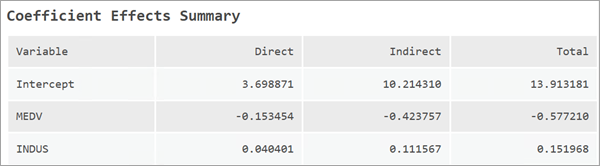

Impactos y efectos de los coeficientes
Además de los coeficientes de regresión, se informa de una medida denominada impactos. Los impactos ayudan a medir el efecto de los desbordamientos espaciales para cada variable explicativa. Se desglosan en impactos directos, indirectos y totales. Existen otros planteamientos para calcular los impactos, y esta herramienta informa de impactos simples. Los impactos directos, indirectos y totales se muestran en la tabla de mensajes de Resumen de los efectos de los coeficientes.
Tabla de mensajes de Resumen de los efectos de los coeficientes
El impacto directo mide cuánto afecta un cambio de una unidad en una variable explicativa sobre el valor de la variable dependiente en la propia ubicación. En el caso de impactos simples, este es el mismo valor que el coeficiente beta.
\[ \text{Total} = \frac{\hat{\beta}}{1 - \hat{\rho}} \]
\[ \text{Indirect} = \text{Total} - \hat{\beta} \]
Mientras que el impacto indirecto mide cuánto afecta un cambio de una unidad en una variable sobre la variable dependiente en sus ubicaciones vecinas. Sin embargo, tenga en cuenta que el valor de los impactos está fuertemente influenciado por la matriz de ponderaciones espaciales.

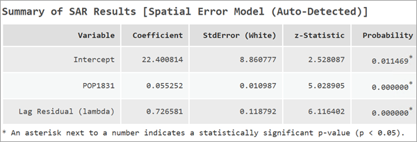

Interpretar los resultados del modelo de error espacial
En el modelo de error espacial, los coeficientes de regresión se pueden interpretar de manera similar a los de la regresión lineal estándar. Cada coeficiente representa el cambio en la variable dependiente para un cambio de una unidad en la variable independiente. Sin embargo, el SEM también incluye un componente adicional, el valor residual de intervalo (lambda), que desempeña un rol crucial en la comprensión de la dependencia espacial dentro del modelo. El coeficiente del valor residual de intervalo (lambda) estará siempre entre -0,99 y 0,99.
Tabla de resumen de resultados del modelo de error espacial
Un valor positivo de lambda sugiere que los valores residuales muestran un clustering espacial y un valor negativo de lambda indica que los valores residuales muestran una dispersión espacial. Los valores absolutos más grandes (positivos o negativos) de lambda también sugieren que hay procesos espaciales que las variables explicativas no tienen en cuenta. La inclusión de variables explicativas adicionales pertinentes puede reducir el coeficiente a niveles más moderados.

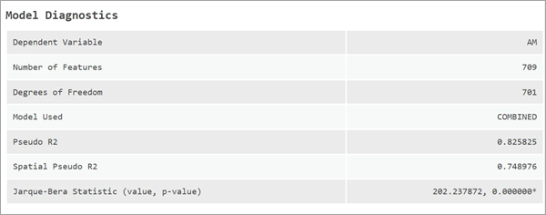

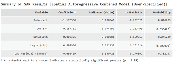

Interpretar los resultados del modelo combinado autorregresivo espacial
Cuando se selecciona el modelo SAC, todas las secciones aplicables a los modelos SLM y SEM se muestran en los mensajes.
Resumen de resultados SAR
