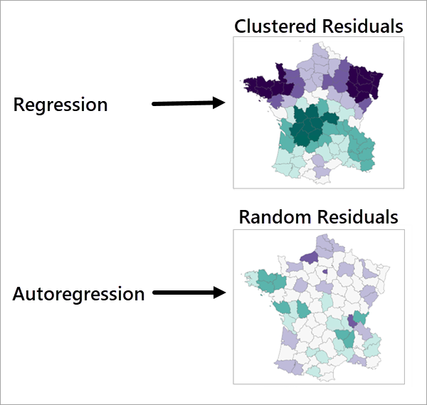

Ilustración
Ilustración de herramienta Autorregresión espacial
