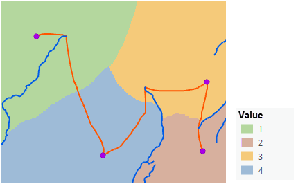

Examiner la sortie de l’allocation de distance permet de comprendre pourquoi les deux régions inférieures ne sont pas connectées. En raison de l’interruption de rivière, elles ne constituent pas des voisins de coût.
Carte d’un réseau optimal sur l’allocation de distance
Le réseau optimal (lignes orange) connectant les régions apparaît sur la surface d’allocation de distance.
