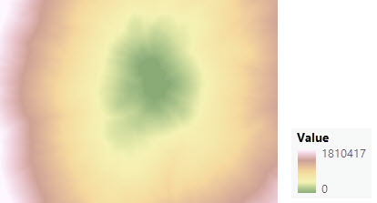

Un nouveau parc est créé (polygone vert clair). Il sera ajouté au réseau de moindre coût de postes de gardes forestiers.
Carte de l’accumulation de distance à partir du nouveau parc
La surface de moindre coût allant du nouveau parc à chaque cellule incorpore les cours d’eau en tant qu’interruptions, un raster de surface et une surface de coût.
