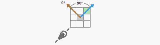

Une fois que la direction horizontale a été définie, vous devez déterminer la position de la cellule de destination (la cellule cible) par rapport à la direction horizontale. La direction de la cellule cible par rapport à la direction horizontale prédominante au niveau de la cellule de traitement correspond au sens de déplacement horizontal. L’angle de la cellule cible par rapport à la direction horizontale définie par le raster de facteur horizontal correspond à l’angle HRMA.
Angle HRMA de 90 degrés
Le sens de déplacement va vers la cellule supérieure droite avec un angle de 45 degrés (flèche bleue). La direction horizontale est de 315 degrés (flèche marron). L’angle HRMA entre les deux vecteurs est de 90 degrés.
Ce qui importe est le nombre de degrés à partir de la direction horizontale établie, et non du côté de la direction établie.

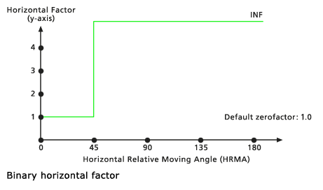

Binaire
Si l’angle HRMA est inférieur à l’angle d’inflexion, le facteur horizontal qui s’applique au déplacement dans la section de la cellule est défini sur la valeur de Zero factor (Facteur zéro). Si l’angle HRMA est supérieur à l’angle de découpe, le facteur FH de la section est défini sur l’infini. L’angle de découpe par défaut est 45 degrés. Le facteur zéro par défaut est 1,0.
Diagramme représentant le facteur horizontal Binaire par défaut

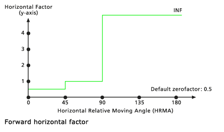

Avant
Si l’angle HRMA est compris entre 0 et 45 degrés pour une section du trajet, le facteur horizontal est défini sur la valeur de Zero factor (Facteur zéro). Si l’angle HRMA est supérieur ou égal à 45 degrés et inférieur à 90 degrés, le facteur horizontal est défini sur la valeur de Side value (Valeur de bord). Si vous n’avez pas défini de valeur de bord, cette valeur est 1 par défaut. Si l’angle HRMA est supérieur ou égal à 90 degrés, le facteur FH est défini sur l’infini. Le facteur zéro par défaut est 0,5.
Diagramme représentant le facteur horizontal Avant par défaut

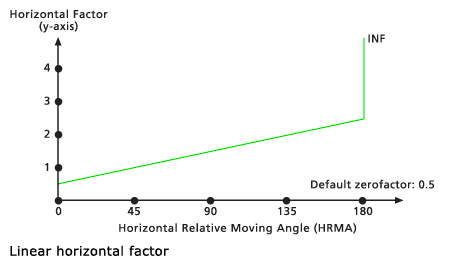

Linéaire
Les facteurs FH sont désignés par une ligne droite dans le système de coordonnées HRMA-FH. La ligne intercepte l’axe y (équivalent au facteur horizontal) au niveau de la valeur de Zero factor (Facteur zéro). Vous pouvez définir la pente d’une ligne à l’aide du modificateur Slope (Pente). Si vous n’indiquez pas la pente, la valeur par défaut est 0,5/45 ou 1/90 (désignée par 0,01111). L’angle de découpe par défaut est 181 degrés. Dans ce cas, il n’y a pas de découpe. Le facteur zéro par défaut est 0,5.
Diagramme représentant le facteur horizontal Linéaire par défaut

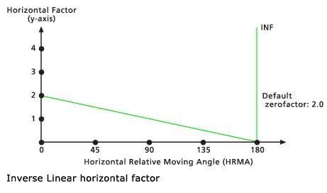

Linéaire inverse
Les facteurs FH sont définis par les valeurs inverses d’une ligne droite dans le système de coordonnées HRMA-FH. La ligne intercepte l’axe y (équivalent au facteur horizontal) au niveau de la valeur de Zero factor (Facteur zéro). Vous pouvez définir la pente d’une ligne avec le modificateur Slope (Pente). Si vous n’indiquez pas la pente, la valeur par défaut est -2/180 ou -1/90 (désignée par 0,01111). L’angle de découpe par défaut est 181 degrés. Dans ce cas, il n’y a pas de découpe. Le facteur zéro par défaut est 2,0.
Diagramme représentant le facteur horizontal Linéaire inverse par défaut

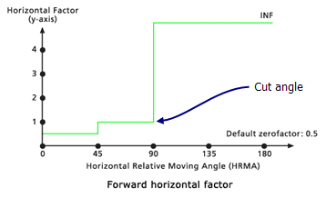

Angle d’inflexion
Ce modificateur établit le seuil en degrés de l’angle HRMA au-delà duquel les facteurs horizontaux sont définis sur l’infini. Vous pouvez utiliser l’option Cut angle (Angle d’inflexion) avec chacun des mots-clés associés aux facteurs horizontaux définis, sauf Forward (Avant). Par définition, cette fonction désigne ses propres angles d’inflexion.
Exemple de modificateur de facteur horizontal d’un angle d’inflexion
