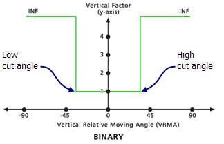

Binaire
Lorsqu’un VRMA est supérieur à l’angle de découpe inférieur et inférieur à l’angle de découpe supérieur, le FV permettant de déplacer les deux cellules a pour valeur celle qui est associée au facteur zéro. Si le VRMA est supérieur à l’angle de découpe, la valeur du FV est l’infini. L’angle de découpe par défaut est de 30 degrés si vous ne précisez rien.
Diagramme du facteur vertical binaire par défaut

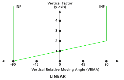

Linéaire
Les FV sont désignés par une ligne droite dans le système de coordonnées VRMA-FV. La ligne intercepte l’axe y (équivalent du FV) en tenant compte de la valeur du facteur zéro. Vous pouvez définir la pente d’une ligne à l’aide du modificateur Slope (Pente). Si vous n’indiquez pas la pente, la valeur par défaut est 1/90 (désignée par 0,01111). L’angle de découpe inférieur par défaut est de -90 degrés. L’angle de découpe supérieur par défaut est de 90 degrés.
Diagramme représentant le facteur vertical linéaire par défaut

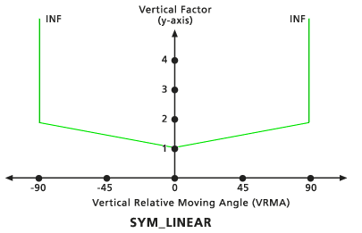

Linéaire symétrique
Ce facteur vertical est composé de deux fonctions linéaires relatives aux angles VRMA qui sont symétriques à l’axe FV (y). Les deux lignes interceptent l’axe y à la valeur FV associée au facteur zéro. La pente des lignes est définie en tant que pente distincte relative au VRMA positif, à l’aide du modificateur du facteur vertical Slope (Pente), qui réplique les VRMA négatifs. La pente par défaut est 1/90 (désignée par 0,01111). L’angle de découpe inférieur par défaut est de -90 et l’angle de découpe supérieur par défaut est de 90.
Diagramme du facteur vertical linéaire symétrique par défaut

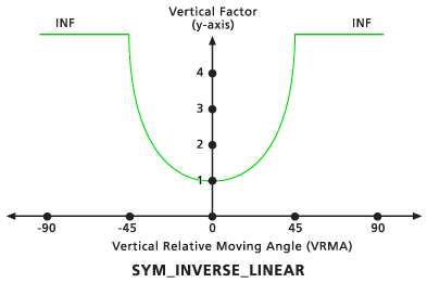

Linéaire inverse symétrique
Ce facteur vertical est l’inverse du mot-clé du facteur vertical Symmetric linear (Linéaire symétrique). Il se compose de deux fonctions linéaires inverses relatives aux VRMA, qui sont symétriques à l’axe FV (y). Les deux lignes interceptent l’axe y à la valeur FV de 1. La pente des lignes est définie en tant que pente distincte relative au VRMA positif, à l’aide du modificateur du facteur vertical Slope (Pente), qui réplique les VRMA négatifs. La pente par défaut est de -1/45 (spécifié comme 0,02222). L’angle de découpe inférieur par défaut est de -45 et l’angle de découpe supérieur par défaut est de 45.
Diagramme du facteur vertical linéaire inverse symétrique par défaut

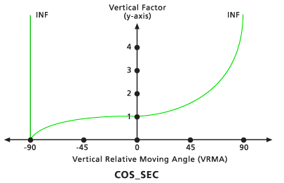

Cos-Sec
Lorsque le VRMA est une valeur de degré négative, le FV est défini par la fonction cosinus du VRMA. Si le VRMA est une valeur de degré positive, le FV est défini par la fonction sécante du VRMA. L’angle de découpe inférieur par défaut est de -90 degrés. L’angle de découpe supérieur par défaut est de 90 degrés. Les valeurs par défaut des paramètres Cos power (Puissance cos) et Sec power (Puissance sec) sont toutes les deux 1.0.
Diagramme du facteur vertical cosécant-sécant par défaut

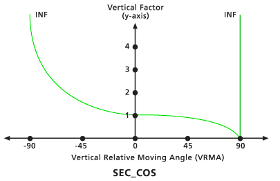

Sec-Cos
Lorsque le VRMA est une valeur de degré négative, le FV est défini par la fonction sécante du VRMA. Si le VRMA est une valeur de degré positive, le FV est défini par la fonction cosinus du VRMA. L’angle de découpe inférieur par défaut est de -90 degrés. L’angle de découpe supérieur par défaut est de 90 degrés. Les valeurs par défaut des paramètres Sec power (Puissance sec) et Cos power (Puissance cos) sont toutes les deux 1.0.
Diagramme du facteur vertical sécant-cosécant par défaut
