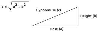

Calculer la distance réelle à parcourir entre des cellules
L’outil applique le théorème de Pythagore pour calculer la distance réelle à parcourir entre deux cellules. Le théorème de Pythagore calcule la distance de surface réelle comme l’hypoténuse de la distance entre les cellules et la différence d’élévation.
Triangle rectangle illustrant le mode de calcul de l’hypoténuse
La distance réelle à parcourir est calculée à l’aide du théorème de Pythagore comme l’hypoténuse (c) d’un triangle rectangle avec la base (a) comme distance entre les cellules et la hauteur (b) comme différence d’élévation.
Si la distance de coût est calculée sur l’un des quatre voisins adjacents, la longueur de la base (a) est égale à la taille de cellule (la distance à partir du centre d’une cellule jusqu’au centre d’une autre). Si la distance de coût est déterminée par une cellule diagonale, la base est déduite de la taille de cellule multipliée par environ 1,414214 (ou √2). Pour déterminer la hauteur (b) du triangle, la hauteur de la première cellule sur le raster de surface est soustraite de la hauteur de la deuxième cellule.
Ceci est une description conceptuelle des calculs. Pour plus d’informations, reportez-vous à la rubrique Algorithme d’accumulation de distance.
