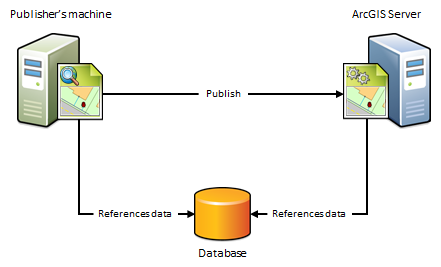

La machine de l’éditeur et le site ArcGIS Server font référence à la même base de données
Si la machine de l’éditeur et le site ArcGIS Server référencent les données de la même base de données, géodatabase d’entreprise ou entrepôt de données cloud, importez le fichier de connexion à la base de données de l’éditeur et définissez la connexion à la base de données du site ArcGIS Server sur Same as publisher’s connection (Identique à la connexion des bases de données de l’éditeur) lors de l’inscription des données.
Quand utiliser ce scénario
Procédez ainsi lorsque vous ne voulez pas qu’une copie des données soit placée sur les machines ArcGIS Server. Supposons par exemple que vous souhaitiez publier un service de carte sur ArcGIS Server à partir d’ArcGIS Pro à l’aide de données provenant d’une géodatabase d’entreprise sur site. Pour éviter qu’une copie des données référencées par la carte soit placée dans un dossier ou sur l’une des machines ArcGIS Server, importez la connexion à la base de données de l’éditeur et définissez la connexion à la base de données du site ArcGIS Server sur Same as publisher’s connection (Identique à la connexion des bases de données de l’éditeur). Après la publication, la carte continue à référencer les données stockées dans la base de données d’entreprise.
Quand ne pas utiliser ce scénario
N’utilisez pas ce scénario si vos données résident dans une géodatabase fichier ou un répertoire de fichiers. Utilisez plutôt le scénario suivant.
N’utilisez pas ce scénario si vous souhaitez conserver une copie distincte des données de votre géodatabase d’entreprise pour une utilisation sur le Web.

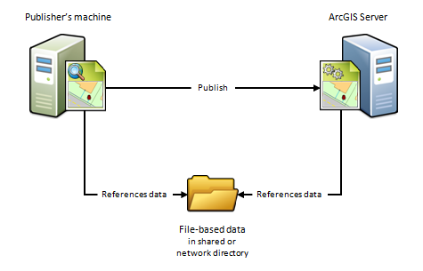

La machine de l’éditeur et le site ArcGIS Server font référence au même dossier
Si la machine de l’éditeur et le site ArcGIS Server doivent faire référence aux données du même dossier, spécifiez le chemin d’accès au dossier de l’éditeur et définissez le chemin d’accès au dossier du site ArcGIS Server sur Same as publisher’s path (Identique au chemin d’accès au dossier de l’éditeur) lors de l’inscription des données. Ce scénario est identique au précédent, sauf qu’il utilise des dossiers à la place des bases de données.
Procédez ainsi lorsque vous ne voulez pas qu’une copie des données soit placée sur l’une des machines ArcGIS Server. Supposons par exemple que vous souhaitiez publier un service de géotraitement sur ArcGIS Server à l’aide de données provenant d’un répertoire réseau. Pour éviter qu’une copie des données du service de géotraitement soit placée sur l’une des machines ArcGIS Server, spécifiez le chemin d’accès au dossier de l’éditeur et définissez le chemin d’accès au dossier du site ArcGIS Server sur Same as publisher’s path (Identique au chemin d’accès au dossier de l’éditeur). Après la publication, le service de géotraitement continue à référencer le modèle de géotraitement, les entrées, les sorties, les scripts et les données de projet stockés dans le répertoire réseau.
Ce scénario convient également si votre site ArcGIS Server sous Linux gère toutes vos données et que vous avez configuré Samba pour autoriser le partage de fichiers entre Microsoft Windows et Linux. Par exemple, pour publier une carte qui fait référence aux données figurant sur la machine Linux, inscrivez le répertoire Samba (\\net\data) en tant que dossier de l’éditeur et inscrivez le répertoire Linux (/net/data) en tant que dossier du site ArcGIS Server. Lors de la publication, la carte est automatiquement modifiée afin de faire référence au répertoire figurant sur la machine Linux.
Remarque :
Lorsque vous utilisez un répertoire Samba pour partager des données entre Windows et Linux, il est recommandé de désactiver le verrouillage opportuniste dans vos paramètres de configuration Samba avant la publication. Sinon, des erreurs risquent de se produire à la publication. Pour des instructions détaillées, reportez-vous à la rubrique Problèmes courants et solutions.
N’utilisez pas ce scénario si vos données résident dans une base de données. Utilisez plutôt le scénario précédent.
N’utilisez pas ce scénario si vous souhaitez publier des services d’entités ou des services WFS-T.

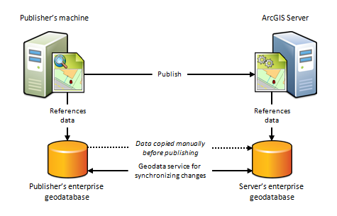

La machine de l’éditeur et le site ArcGIS Server font référence à des géodatabases différentes et les données ne sont pas statiques
En raison de pare-feu, des différences entre les plateformes de calcul ou de la volonté de conserver une copie distincte des données pour une utilisation sur le Web, l’éditeur et le site ArcGIS Server peuvent faire référence aux mêmes données sur des géodatabases différentes. Pour inscrire vos données dans ce cas de figure, vous devez importer à la fois la connexion à la base de données de l’éditeur et la connexion à la géodatabase du site ArcGIS Server.
Procédez ainsi lorsque vous voulez conserver une copie distincte des données de votre géodatabase d’entreprise sur site pour une utilisation sur le Web. Dans ce cas, vous devez vous assurer qu’une copie des données de la géodatabase de l’éditeur figure dans la géodatabase du site ArcGIS Server fédéré. Vous pouvez uniquement utiliser ce scénario avec des géodatabases d’entreprise, et non avec des bases de données.
Vous pouvez également utiliser ce service de géodonnées pour synchroniser les géodatabases d’entreprise et vous assurer que toutes les modifications apportées à la base de données de l’éditeur sont reflétées dans la géodatabase du site ArcGIS Server. Ceci est particulièrement intéressant dans les déploiements cloud, aucune personne ne devant se connecter à la machine sur le cloud pour organiser le transfert de données.
Ce scénario convient également à la publication de services d’entités sur des sites ArcGIS Server sur site ou dans le cloud. Par exemple, si vous publiez un service d’entités en suivant ce scénario, vous pouvez répercuter les mises à jour apportées sur site dans la géodatabase du site ArcGIS Server, et ainsi les mettre à la disposition des utilisateurs du service d’entités. Inversement, si les éditeurs Web modifient des entités dans la géodatabase du site ArcGIS Server, vous pouvez synchroniser les mises à jour avec la géodatabase de l’éditeur.
N’utilisez pas ce scénario dans l’une des situations suivantes :
Si les données résident dans une géodatabase fichier ou un répertoire de fichiers. Préférez utiliser le scénario La machine de l’éditeur fait référence à la carte locale ou les données d’image et le site ArcGIS Server fait référence à un emplacement de répertoire cloud.
Si vos données se trouvent dans une base de données (qui ne contient pas de géodatabase). Préférez utiliser le scénario La machine de l’éditeur et le site ArcGIS Server font référence à la même base de données.
Si le site ArcGIS Server n’est pas fédéré avec ArcGIS Enterprise.
Si vous ne voulez pas conserver de copie distincte de la géodatabase sur le serveur.

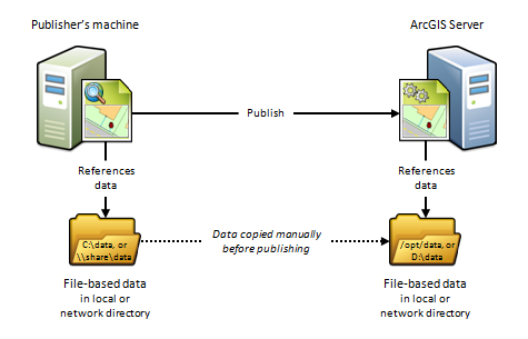

La machine de l’éditeur et le site ArcGIS Server font référence à des dossiers différents
En raison des pare-feu, des différences entre les plateformes de calcul ou de la volonté de conserver une copie distincte des données pour une utilisation sur le Web, l’éditeur et le site ArcGIS Server peuvent référencer des copies des mêmes données dans leurs propres dossiers de données. Pour inscrire vos données dans ce cas de figure, vous devez indiquer à la fois le chemin d’accès au dossier de l’éditeur et à celui du serveur.
Ce scénario est utile pour les déploiements Linux, les déploiements cloud et tous les déploiements pour lesquels vous souhaitez que les éditeurs et les utilisateurs Web travaillent avec des copies distinctes des données.
Par exemple, si vous souhaitez publier un service de carte d’ArcGIS Pro vers un site ArcGIS Server autonome fonctionnant sous Linux, vous pouvez créer une copie identique des données du document cartographique et les placer sur la machine ArcGIS Server. Après l’inscription des deux répertoires auprès du site ArcGIS Server et la publication, la carte est automatiquement modifiée pour faire référence au dossier figurant sur la machine ArcGIS Server.
Ce scénario est recommandé si vous effectuez la publication sur un site ArcGIS Server exécuté sur le cloud. Ainsi, vous pouvez copier vos données sur site et les placer dans un répertoire de votre choix sur une machine virtuelle dans le cloud. Lors de la publication, les chemins d’accès aux données sont automatiquement modifiés afin de référencer le répertoire figurant sur le serveur de cloud. Cette approche présente toutefois un inconvénient : une personne doit se connecter à la machine sur le cloud et organiser le transfert des données vers le cloud (au moyen de FTP, par copier-coller sur un bureau à distance ou via toute autre méthode de transfert de données prise en charge).
Si vos données résident dans une base de données, utilisez plutôt le scénario La machine de l’éditeur et le site ArcGIS Server font référence à la même base de données.
Si vous ne voulez pas conserver de copie distincte des données sur les machines du site ArcGIS Server.

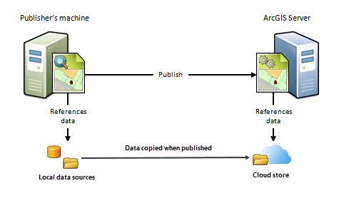

La machine de l’éditeur fait référence aux données de carte ou d’image locales et le site ArcGIS Server fait référence à un emplacement de répertoire cloud
Si votre site ArcGIS GIS Server ou ArcGIS Image Server est exécuté dans le cloud et que vous souhaitez également stocker des caches de service d’imagerie et de carte dans le cloud, indiquez les informations de connexion et d’authentification à votre fournisseur de cloud avant de procéder à la publication. Lorsque vous publiez une carte mise en cache ou des services d’imagerie en cache, les caches se trouveront dans votre répertoire cloud inscrit.
Utilisez ce scénario si votre site ArcGIS Server fonctionne sur AWS, Microsoft Azure ou Alibaba et que vous souhaitez que vos services d’imagerie ou de carte fassent référence aux caches stockés respectivement dans un compartiment Amazon S3, un conteneur Azure Blob Storage ou un compartiment Alibaba Cloud Object Storage Service (OSS).
N’utilisez pas ce scénario si votre site ArcGIS Server ne s’exécute pas dans le cloud.
