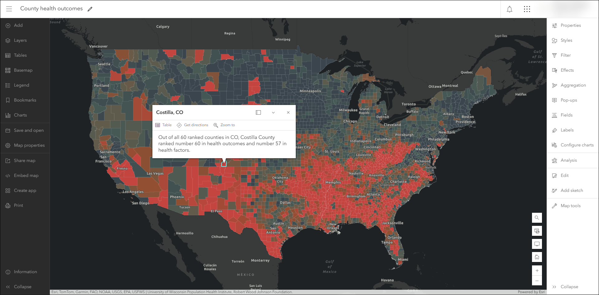

Map Viewer Inclut deux barres d’outils verticales : la barre d’outils (foncée) Contents (Contenu) et la barre d’outils (claire) Settings (Paramètres). Utilisez la barre d’outils Contents (Contenu) pour gérer et afficher les contenus de la carte, et intervenir sur la carte. Utilisez la barre d’outils Settings (Paramètres) pour accéder aux outils et options de configuration et d’utilisation des couches et d’autres composants de la carte.
Carte de l’état de santé du comté dans le nouveau Map Viewer, avec affichage des barres d’outils Contents (Contenu) et Settings (Paramètres)
Utilisez les boutons Expand (Développer) et Collapse (Réduire) au bas de chaque barre d’outils (par exemple, et dans la barre d’outils Settings [Paramètres]) pour les développer ou les réduire. Vous pouvez également utiliser le bouton Hide interface (Masquer l’interface) sur la carte pour réduire les deux barres d’outils en même temps et optimiser l’espace de travail sur la carte.

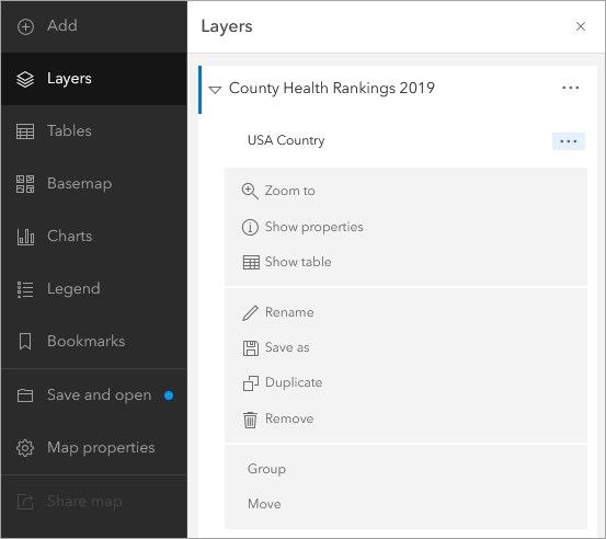

Gérez et affichez les principaux composants de la carte à l’aide des boutons de la barre d’outils (foncée) Contents (Contenu). Par exemple, vous pouvez changer le fond de carte et ajouter des couches. Cliquez sur le bouton Layers (Couches)  pour voir les couches qui se trouvent sur la carte.
Les couches de la carte sont dessinées selon leur ordre d’affichage dans la fenêtre Layers (Couches). Vous pouvez organiser les couches pour les afficher dans l’ordre de votre choix et cliquer sur Hide layer (Masquer la couche) ou Show Layer (Afficher la couche) pour masquer ou afficher respectivement des couches. Vous pouvez également cliquer sur Options  pour développer la liste d’options de la couche et afficher les propriétés de la couche.
Volet Layers (Couches)

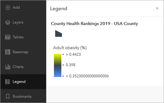

Certaines couches possèdent une symbologie affichée dans une légende. Observez la fenêtre Legend (Légende) pour vous rendre compte de la représentation des données sur la carte.
Fenêtre Legend (Légende)
