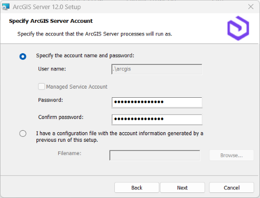

Spécifiez un compte ArcGIS for Server.
Si vous sélectionnez l’option Specify the account name and password (Spécifiez le nom du compte et le mot de passe), entrez le mot de passe du compte ArcGIS Server utilisé par votre installation qui est automatiquement indiqué dans la zone de texte ArcGIS Server Account (Compte ArcGIS Server).
Il s’agit généralement du mot de passe que vous avez founi lors de l’installation du logiciel. Si le mot de passe a changé depuis que vous avez installé le logiciel (par exemple, vous utilisez l’utilitaire
configureserviceaccount), vous devez saisir le mot de passe que vous avez indiqué lors de la modification du compte.Si le mot de passe n’est pas validé, un message d’erreur s’affiche pour indiquer que le mot de passe n’est pas valide. Si vous n’êtes pas sûr du mot de passe du compte ArcGIS Server, contactez l’administrateur système ou réinitialisez le mot de passe à l’aide de l’utilitaire
configureserviceaccount. Pour plus d’informations, reportez-vous à la rubrique Compte ArcGIS Server.Si vous choisissez la deuxième option, I have a configuration file with the account information generated by a previous run of this setup (J’ai un fichier de configuration contenant les informations de compte générées lors d’une précédente installation), saisissez les mêmes informations d’identification présentes dans le fichier de configuration du serveur que celles utilisées par votre site ArcGIS Server existant.
Si vous avez sélectionné Specify the account name and password (Spécifiez le nom du compte et le mot de passe) et que vous avez saisi manuellement les informations du compte ArcGIS Server, indiquez si vous voulez exporter un fichier de configuration de serveur. Si vous ne souhaitez pas exporter de fichier de configuration, cliquez sur Suivant et acceptez l’option par défaut Ne pas exporter le fichier de configuration. Si vous souhaitez exporter un fichier de configuration du serveur pour des installations futures, sélectionnez Exporter le fichier de configuration. Accédez à un dossier sécurisé et indiquez un nom pour le fichier de configuration.
