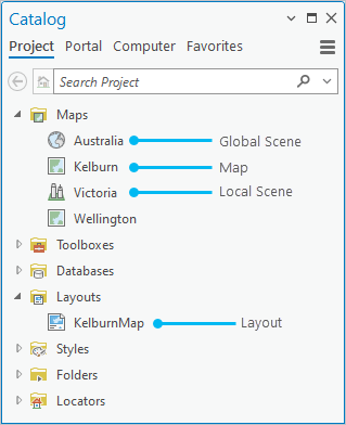

Projet ArcGIS Pro contenant des cartes importées, un globe, une scène et une mise en page
