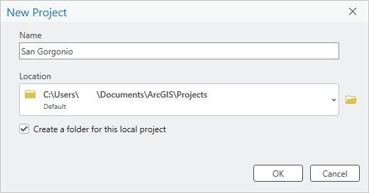

  3. Dans la boîte de dialogue New Project (Nouveau projet), dans la zone Name (Nom), remplacez le nom de projet par défaut par San Bernardino Mountains (Montagnes de San Bernardino).
    Boîte de dialogue New Project (Nouveau projet)
    Par défaut, les projets sont créés dans le dossier %USERPROFILE%\Documents\ArcGIS\Projects. Pour enregistrer un projet dans un autre emplacement, cliquez sur Browse (Parcourir)  et accédez au dossier qui vous intéresse.
    La case Create a folder for this local project (Créer un dossier pour ce projet local) est cochée par défaut. Ainsi, le fichier de projet, la géodatabase par défaut et la boîte à outils par défaut sont conservés dans un même dossier. Vous pouvez modifier les paramètres par défaut du projet dans les options générales de l’application.
  4. Cliquez sur OK.

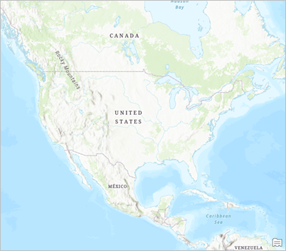

    Le nouveau projet s’ouvre avec une vue cartographique affichant un fond de carte topographique.
    Carte topographique de l’Amérique du Nord
    Remarque :
    Il est possible que votre carte soit différente car le fond de carte par défaut et l’étendue de la carte dépendent des paramètres d’administration de votre organisation ArcGIS. Il n’est pas nécessaire d’apporter des modifications à votre affichage cartographique.

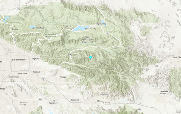

    La carte applique un zoom sur le mont San Gorgonio et un symbole ponctuel temporaire en surbrillance est positionné sur la carte. La localisation est détectée par ArcGIS World Geocoding Service, l’un des fournisseurs de localisation par défaut (services de recherche d’emplacements) dans ArcGIS Pro.
    Vue cartographique des montagnes de San Bernardino avec symbole ponctuel en surbrillance

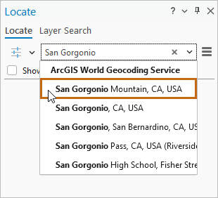

  7. Dans la zone de recherche, saisissez San Gorgonio. Dans la liste déroulante des suggestions, cliquez sur l’entrée du Mont San Gorgonio, Californie, USA.
    Fenêtre Locate (Localiser) avec liste déroulante des suggestions
    La carte applique un zoom sur la localisation et un symbole ponctuel temporaire est ajouté à la carte. Vous allez ajouter un symbole ponctuel graphique permanent qui sera conservé après la fermeture de la fenêtre Locate (Localiser).

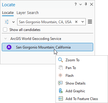

  8. Dans la fenêtre Locate (Localiser), sous ArcGIS World Geocoding Service, cliquez avec le bouton droit sur le résultat San Gorgonio Mountain: California (Mont San Gorgonio : Californie) et sélectionnez Add Graphic (Ajouter un graphique) .
    Fenêtre Locate (Localiser) avec un résultat de recherche sélectionné et son menu contextuel

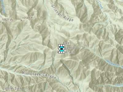

    Un graphique avec des poignées de sélection apparaît au-dessus du symbole ponctuel temporaire. Dans la fenêtre Contents (Contenu), une couche nommée Locate Graphics Layer (Localiser une couche de graphiques) est ajoutée.
    Graphique sélectionné au-dessus du symbole ponctuel temporaire sur la carte
  9. Fermez la fenêtre Localiser.
    Le symbole ponctuel temporaire est supprimé de la carte. Le graphique sélectionné demeure. Vous allez modifier le symbole de punaise par défaut.

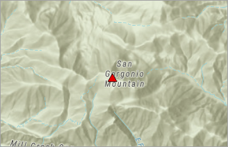

  12. Dans la bibliothèque de symboles, faites défiler l’écran si nécessaire et cliquez sur Triangle 3.
    Symbole Triangle 3 sélectionné dans la bibliothèque de symboles
  13. Dans l’onglet Graphics (Graphiques), dans le groupe Edit (Mettre à jour), cliquez sur Clear Selection (Effacer la sélection) .
    Le symbole graphique est mis à jour sur la carte.
    Mont San Gorgonio signalé par un triangle

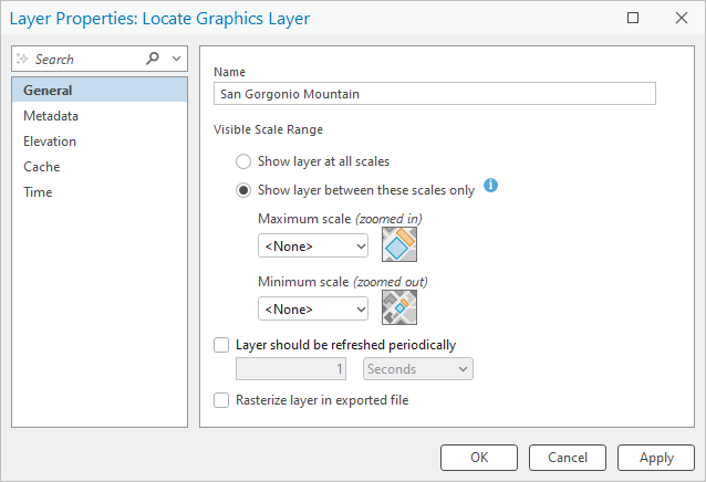

  14. Dans la fenêtre Contents (Contenu), cliquez avec le bouton droit sur Locate Graphics Layer (Localiser une couche de graphiques) et sélectionnez Properties (Propriétés) .
    La boîte de dialogue Layer Properties (Propriétés de la couche) s’affiche. Elle permet d’afficher et de modifier les paramètres de la couche.
  15. Si nécessaire, cliquez sur l’onglet General (Général) pour le sélectionner. Dans la zone de texte Name (Nom), supprimez le nom par défaut et saisissez San Gorgonio Mountain (Mont San Gorgonio).
    Boîte de dialogue Layer Properties (Propriétés de la couche)
  16. Cliquez sur OK.
    Le nom de la couche est mis à jour dans la fenêtre Contents (Contenu).

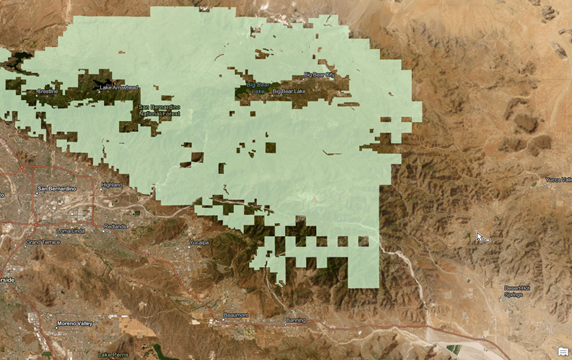

  1. Sur le ruban, cliquez sur l’onglet Map (Carte), si nécessaire. Dans le groupe Layer (Couche), cliquez sur Basemap (Fond de carte) , puis sélectionnez Imagery Hybrid (Imagerie hybride).
    Le fond de carte par défaut est remplacé par un fond de carte d’imagerie avec une couche de référence des noms de lieux.

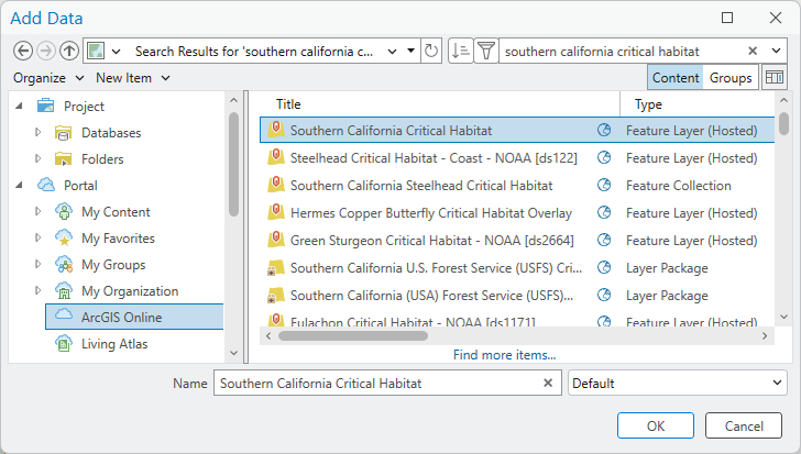

  3. Dans la fenêtre de navigation de la boîte de dialogue de navigation Add Data (Ajouter des données), sous Portal (Portail) , cliquez sur Living Atlas .
  4. En haut de la boîte de dialogue, cliquez dans la zone de recherche. Saisissez terres fédérales aux États-Unis et appuyez sur la touche Entrée.
    Plusieurs résultats sont renvoyés.
    Remarque :
    Si vous utilisez un portail ArcGIS Enterprise, ne cherchez pas sous Living Atlas. Dans la boîte de dialogue Browse (Parcourir), sous Computer (Ordinateur) > , cliquez sur This PC (Ce PC) et accédez plutôt à l’emplacement dans lequel vous avez extrait les données téléchargées. Double-cliquez sur le dossier Create_a_project. Cliquez sur le fichier USA Federal Lands.lyrx pour le sélectionner. Cliquez sur OK pour ajouter la couche à la carte. Passez à l’étape 7.
  5. Dans la liste des résultats de recherche, cliquez sur la couche d’entités USA Federal Lands (Terres fédérales aux États-Unis) pour la sélectionner.
  ![Boîte de dialogue Browse (Parcourir) avec couche d’entités USA Federal Lands (Terres fédérales aux États-Unis) sélectionnée](images/living-atlas-search-portal.png)
Vos résultats de recherche peuvent être différents, mais la couche USA Federal Lands (Terres fédérales aux États-Unis) doit se trouver vers le début de la liste.

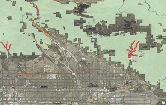

    Fenêtre Contents (Contenu) et couche affichant les terres fédérales
    La couche USA_Federal_Lands est ajoutée à la carte. Dans la fenêtre Contents (Contenu), les terres fédérales sont symbolisées en fonction de l’agence qui les gère. Le mont San Gorgonio n’est désormais plus que légèrement visible à travers la couche USA_Federal_Lands partiellement transparente. Vous corrigerez cela plus tard en modifiant l’ordre des couches dans la fenêtre Contents (Contenu).

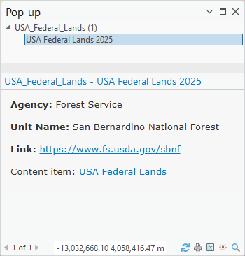

  2. Sur le ruban, dans l’onglet Map (Carte), cliquez sur Explore (Explorer) si nécessaire. Sur la carte, cliquez sur la grande entité verte qui représente les terres du service des forêts.
    La fenêtre Pop-up (Fenêtre contextuelle) apparaît et identifie l’entité comme étant San Bernardino National Forest (Forêt nationale de San Bernardino).
    Fenêtre contextuelle identifiant l’entité et ses attributs
    Vous pouvez cliquer sur les liens de la fenêtre contextuelle pour obtenir plus d’informations.

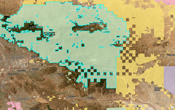

  1. Sur le ruban, dans l’onglet Map (Carte), dans le groupe Selection (Sélection), cliquez sur Select (Sélectionner) . Cliquez sur l’entité Forest Service (Service des forêts) pour la sélectionner.
    Entité Forest Service (Service des forêts) sélectionnée sur la carte
    L’entité est mise en surbrillance sur la carte.

    Une nouvelle couche nommée USA_Federal_Lands selection (Sélection USA_Federal_Lands) est ajoutée à la carte et à la fenêtre Contents (Contenu). La nouvelle couche de sélection ne contient que l’entité Forest Service (Service des forêts) que vous avez sélectionnée. Vous pouvez le voir lorsque vous supprimez la couche USA_Federal_Lands.
  5. Dans la fenêtre Contents (Contenu), cliquez sur la couche USA_Federal_Lands pour la sélectionner. Cliquez avec le bouton droit sur la couche sélectionnée, puis sélectionnez Remove (Retirer) .
    Sur la carte, vous voyez l’entité unique dans la couche de sélection.

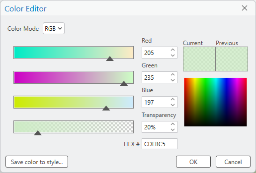

  7. Dans la boîte de dialogue Layer Properties (Propriétés de la couche), dans l’onglet General (Général), renommez la couche San Bernardino National Forest (Forêt nationale de San Bernardino).
  8. Cliquez sur Apply (Appliquer), mais laissez la boîte de dialogue ouverte.

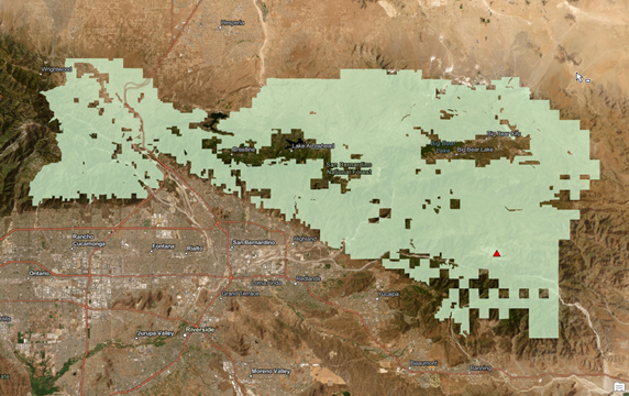

  14. Dans la fenêtre Contents (Contenu), cliquez sur la couche de graphiques San Gorgonio Mountain (Mont San Gorgonio) pour la sélectionner. Faites-la glisser jusqu’à une position au-dessus de la couche San Bernardino National Forest (Forêt nationale de San Bernardino) et sous Hybrid Reference Layer (Couche de référence hybride). Lorsque vous faites glisser la couche, sa position est représentée par une barre horizontale dans la fenêtre Contents (Contenu).
    Les couches sont réorganisées dans la fenêtre Content (Contenu). Sur la carte, la montagne apparaît sur les terres du Service des forêts.
    Vue cartographique de la couche San Bernardino National Forest (Forêt nationale de San Bernardino)

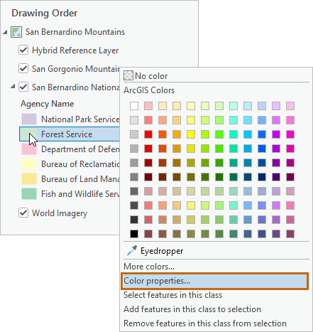

Symboliser la couche de forêt nationale
La couche San Bernardino National Forest (Forêt nationale de San Bernardino) conserve la symbologie Unique Values (Valeurs Uniques) qu’elle a héritée de la couche USA_Federal_Lands. Toutefois, cette méthode de symbologie n’est pas appropriée pour une couche avec une seule entité. Vous allez enregistrer la couleur utilisée pour représenter les terres du Service des Forêts dans votre fichier de style personnel afin de pouvoir la réappliquer après avoir modifié la méthode de symbologie.
  1. Dans la fenêtre Contents (Contenu), cliquez avec le bouton droit sur le symbole des terres du Service des Forêts et sélectionnez Color Properties (Propriétés des couleurs).
    Témoin de couleur et menu contextuel du Service des forêts
    La boîte de dialogue Color Editor (Éditeur de couleur) s’ouvre. Vous voyez les valeurs RVB et de transparence de la couleur actuelle.
    Boîte de dialogue Color Editor (Éditeur de couleur)
  2. Cliquez sur Save color to style (Enregistrer la couleur dans un style).
  3. Dans la boîte de dialogue Save Color As (Enregistrer la couleur sous), saisissez Forest Service Green (Service des Forêts - Vert) dans la zone Name (Nom). Cliquez sur OK.
  4. Cliquez sur OK dans la boîte de dialogue Color Editor (Éditeur de couleurs).
    La couleur est ajoutée à votre fichier de style personnel, appelé Favorites (Favoris), disponible dans chaque projet.

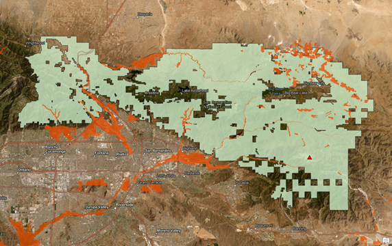

  5. Dans la fenêtre Contents (Contenu), cliquez avec le bouton droit sur la couche San Bernardino National Forest (Forêt nationale de San Bernardino) et sélectionnez Symbology (Symbologie) .
    La fenêtre Symbology (Symbologie) apparaît.
  6. En haut de la fenêtre, cliquez sur la flèche de la liste déroulante Primary symbology (Symbologie principale) et sur Single Symbol (Symbole unique).
    Sur la carte, une couleur choisie au hasard est appliquée à l’entité. Dans la fenêtre Contents (Contenu), la légende de la couche est mise à jour.
  7. Dans la fenêtre Symbology (Symbologie), cliquez avec le bouton droit sur le symbole par défaut pour ouvrir la palette de couleurs. En haut de la palette de couleurs, sous Favorites (Favoris), cliquez sur Forest Service Green (Service des Forêts - Vert).
    Palette de couleurs illustrant la couleur personnalisée dans le style Favorites (Favoris)
    La couleur est appliquée à la carte et à la fenêtre Contents (Contenu).

  1. Sur le ruban, cliquez sur l’onglet Map (Carte), si nécessaire. Dans le groupe Layer (Couche), cliquez sur Add Data (Ajouter des données) .
  2. Dans la fenêtre de navigation de la boîte de dialogue de navigation Add Data (Ajouter des données), sous Portal (Portail) , cliquez sur ArcGIS Online .
  3. Dans la zone de recherche en haut de la boîte de dialogue, saisissez Southern California Critical Habitat (Habitat critique en Californie du Sud) et appuyez sur la touche Entrée.
    Remarque :
    Si vous utilisez un portail ArcGIS Enterprise, dans la boîte de dialogue de navigation, sous Computer (Ordinateur) , cliquez sur This PC (Ce PC) et accédez à l’emplacement dans lequel vous avez extrait les données téléchargées. Double-cliquez sur le dossier Create_a_project. Cliquez sur SoCalCriticalHabitat.lyrx pour le sélectionner, puis cliquez sur OK. Passez à l’étape 6.
  4. Dans les résultats de recherche, cliquez sur la couche d’entités Southern California Critical Habitat (Habitat critique en Californie du Sud) pour la sélectionner.
  ![Couche Southern California Critical Habitat (Habitat critique en Californie du Sud) sélectionnée dans la boîte de dialogue de navigation Add Data (Ajouter des données)](images/usa-critical-habitat-browse-db.png)
Vos résultats de recherche peuvent être différents, mais la couche Southern California Critical Habitat (Habitat critique en Californie du Sud) doit se trouver vers le début de la liste.
Conseil :
Vous pouvez utiliser les boutons Sort (Trier) et Filter (Filtrer) pour organiser et affiner les longues listes de résultats. Si vous connaissez le nom de l’élément que vous recherchez, vous pouvez le mettre entre guillemets pour obtenir des correspondances exactes.
  1. Faites défiler et vérifiez que le propriétaire de la couche est ArcGISProTutorials. Cliquez sur OK.
    Carte de la Zone sauvage San Gorgonio et de l’habitat critique
    La couche SoCalCriticalHabitat est ajoutée à la carte.
  2. Dans l’onglet Map (Carte), dans le groupe Navigate (Naviguer), cliquez sur Explore (Explorer) .
  3. Sur la carte, cliquez sur n’importe quelle entité d’habitat critique orange.
    La fenêtre Pop-up (Fenêtre contextuelle) s’affiche et identifie l’entité. La fenêtre contextuelle inclut un lien vers le profil des espèces sur le site Web de l’USFWS (U.S. Fish and Wildlife Service).
  4. Identifiez d’autres entités. Fermez la fenêtre Pop-up (Fenêtre contextuelle).

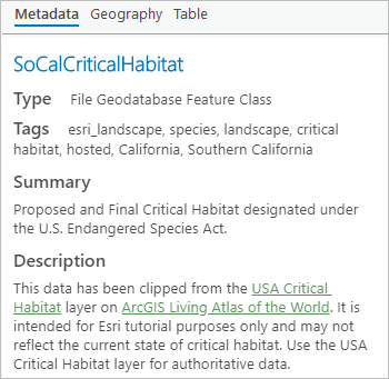

  5. Dans la fenêtre Contents (Contenu), cliquez avec le bouton droit sur la couche SoCalCriticalHabitat, puis sélectionnez View Metadata (Afficher les métadonnées) .
    Une vue du catalogue s’ouvre. Les vues de catalogue présentent un inventaire des éléments de votre projet et permettent de gérer des cartes, des données et d’autres éléments de votre projet. Elles permettent également d’afficher et de mettre à jour les métadonnées. Les métadonnées de la couche SoCalCriticalHabitat s’affichent dans le volet des détails de la vue du catalogue.
  6. Parcourez les métadonnées SoCalCriticalHabitat.
    Métadonnées de la couche
    Sous Description, vous pouvez voir que la couche est dérivée d’une couche hébergée sur ArcGIS Living Atlas. La couche dérivée ne représente peut-être pas l’état actuel des données, mais elle convient pour ce didacticiel.
  7. Fermez la vue du catalogue.

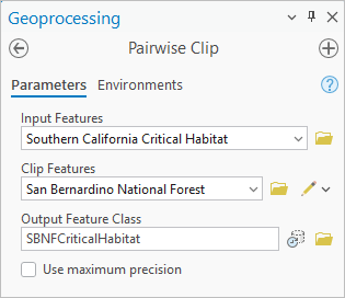

  2. Dans la bibliothèque Analysis Tools (Outils d’analyse), cliquez sur Pairwise Clip (Découpage deux par deux).
    L’outil s’ouvre dans la fenêtre Geoprocessing (Géotraitement).
  3. Dans l’outil, survolez l’icône d’aide pour voir une description illustrée de l’outil.
  4. Dans l’outil, cliquez sur la flèche de liste déroulante Input Features (Entités en entrée) et cliquez sur Southern California Critical Habitat (Habitat critique en Californie du Sud).
  5. Cliquez sur la flèche de la liste déroulante Clip Features (Entités de découpage) et sélectionnez San Bernardino National Forest (Forêt nationale de San Bernardino).
  6. Pour Output Feature Class (Classe d’entités en sortie), supprimez l’intégralité du chemin et saisissez SBNFCriticalHabitat (sans espace).
    Le chemin d’accès à la géodatabase par défaut est restauré automatiquement.
    Paramètres de l’outil Pairwise Clip (Découpage deux par deux)
  7. Au bas de la fenêtre, cliquez sur Run (Exécuter) .

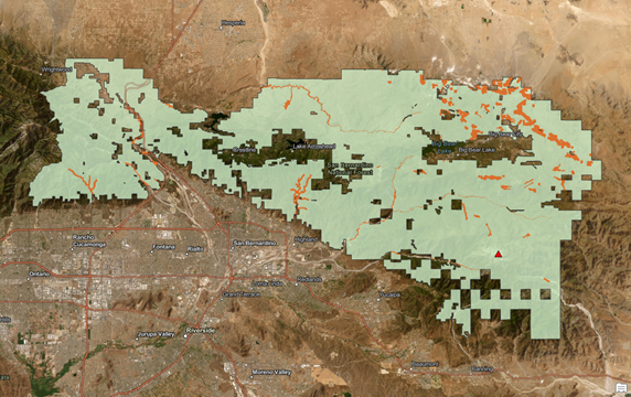

  8. Dans la fenêtre Contents (Contenu), cliquez avec le bouton droit sur la couche Southern California Critical Habitat (Habitat critique en Californie du Sud) et sélectionnez Remove (Supprimer) .
    Carte montrant un habitat critique découpé selon la structure de l’entité San Bernardino National Forest (Forêt nationale de San Bernardino)
    La couche d’habitat critique est symbolisée par un seul symbole. Vous allez ouvrir la table attributaire de la couche pour déterminer les espèces représentées.

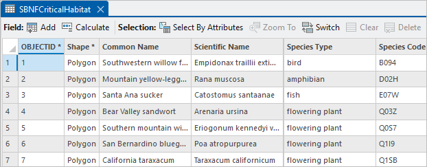

  9. Dans le volet Content (Contenu), cliquez à l’aide du bouton droit sur la couche SBNFCriticalHabitat et sélectionnez Attribute Table (Table attributaire) .
    Attribute Table (Table attributaire) pour la couche SBNFCriticalHabitat
    La table attributaire de la couche contient quatorze lignes. Chaque ligne correspond à une entité de carte. Chaque colonne ou champ correspond à un attribut d’entité, comme un nom courant ou un type d’espèce.
    Conseil :
    Pour élargir un champ, survolez la limite de l’en-tête de colonne et faites-la glisser.

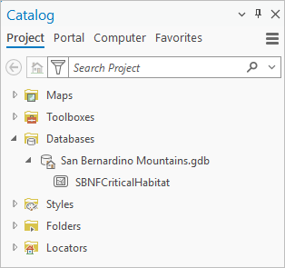

  11. Activez la fenêtre Projet. Si vos fenêtres sont empilées, cliquez sur l’onglet Catalog (Catalogue) en bas de la fenêtre.
  12. Dans la fenêtre Catalog (Catalogue), développez le conteneur Databases (Bases de données) et développez San Bernardino Mountains.gdb.
    Fenêtre Catalog (Catalogue) affichant la géodatabase et la classe d’entités par défaut
    La nouvelle classe d’entités est stockée dans la géodatabase par défaut de votre projet.

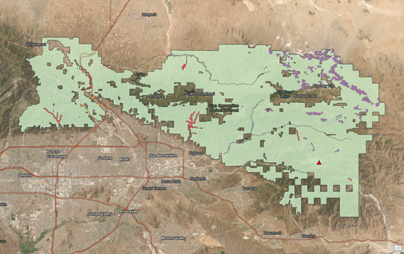

  5. Dans la fenêtre Symbology (Symbologie), sous Primary Symbology (Symbologie principale), cliquez sur la flèche de la liste déroulante et sélectionnez Unique Values (Valeurs uniques).
  6. Cliquez sur la flèche déroulante Field 1 (Champ 1) et cliquez sur Species Type (Type d’espèce) comme champ à symboliser.
    Cinq types d’espèces sont représentés dans la table attributaire. Un symbole différent est affecté à chaque type.
  7. Cliquez sur la flèche de la liste déroulante Combinaison de couleurs. Au bas de la liste déroulante, cochez la case Show names (Afficher les noms).
    Le nom de chaque palette de couleurs apparaît au-dessus de la combinaison.
  8. Faites défiler la liste déroulante jusqu’en bas et cliquez sur la structure Set 1 (5 classes).(Ensemble 1 [5 classes]).
    Liste déroulante Color scheme (Combinaison de couleurs)
    La nouvelle symbologie est appliquée à la carte.
    Carte de l’habitat critique dans la zone sauvage
    Conseil :
    Pour afficher plus d’options, cliquez sur More color schemes (Autres combinaisons de couleurs) dans la liste déroulante Color scheme (Combinaison de couleurs). Dans la boîte de dialogue Choose a color scheme (Choisir une combinaison de couleurs), saisissez 5 classes dans la zone de recherche.
  9. Dans la moitié inférieure de la fenêtre Symbology (Symbologie), dans l’onglet Classes, cliquez sur le bouton More (Plus) et décochez la case Include all other values (Inclure toutes les autres valeurs).
    Dans la fenêtre Contents (Contenu), le symbole gris est retiré de la couche.

  10. Dans la fenêtre Contents (Contenu), cliquez avec le bouton droit sur la classe des symboles de mammifère (symbolisée en orange) et cliquez sur Select features in this class (Sélectionner les entités dans cette classe).
    Les entités sont sélectionnées et mises en évidence sur la carte.
  11. Dans la fenêtre Contents (Contenu), cliquez avec le bouton droit de la souris sur la couche SBNF Critical Habitat (Habitat critique SBNF), cliquez sur Selection (Sélection), puis cliquez sur Zoom To Selection (Zoom sur la sélection) .
    La carte effectue un zoom sur l’étendue des entités sélectionnées.
  12. Cliquez à nouveau avec le bouton droit sur la couche, cliquez sur Selection (Sélection) et sélectionnez Clear Selection (Effacer la sélection) .
    Carte zoomée sur l’étendue des étendues de mammifère dans la couche
  13. Sur la carte, cliquez sur une entité représentant des mammifères.
    L’entité clignote sur la carte. La fenêtre Pop-up (Fenêtre contextuelle) apparaît et identifie l’entité comme étant le rat kangourou de Merriam de San Bernardino. En fait, c’est la seule entité de mammifère présente dans la couche. Il s’agit d’une entité multi-parties, ce qui signifie qu’elle est spatialement discontinue mais représentée par une seule ligne dans la table attributaire de la couche.
  14. Fermez la fenêtre contextuelle.
