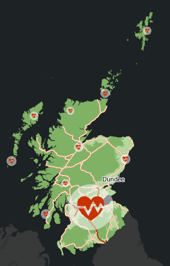

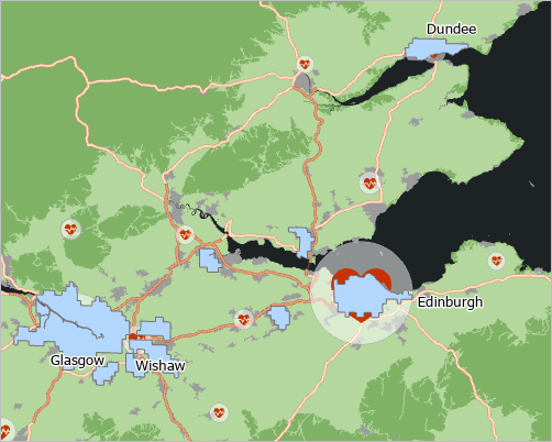

    Une carte de l’Écosse s’affiche avec des établissements médicaux, des accès routiers et des villes. La carte est difficile à interpréter. Les couleurs des symboles sont arbitraires, les accès routiers sont denses et certains noms de couche ne sont pas très explicites.
    Carte de l’Écosse montrant des accès routiers et des établissements médicaux

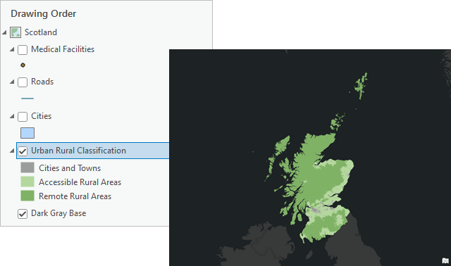

Symboliser la couche Urban Rural Classification
La couche Urban Rural Classification scinde l’Écosse en zones urbaines et rurales, ce que la symbologie actuelle ne représente pas. Vous allez parcourir la table attributaire de la couche et changer la symbologie de la couche.
  1. Dans la fenêtre Contents (Contenu), décochez les cases correspondant aux couches Medical Facilities, Roads et Cities pour les désactiver. Laissez la couche Urban Rural Classification activée.
  2. Sous l’onglet Map (Carte), dans le groupe Navigate (Naviguer), cliquez sur Bookmarks (Géosignets) . Cliquez sur le géosignet Full Extent (Vue générale).

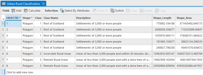

  3. Dans la fenêtre Contents (Contenu), cliquez avec le bouton droit sur la couche Urban Rural Classification et cliquez sur Attribute Table (Table attributaire) .
    Table attributaire Urban Rural Classification
    La couche compte trois classifications des terres. Les valeurs du champ Class correspondent à des noms de classe uniques et aux descriptions des classes. La population vit dans des zones rurales accessibles, dans des zones rurales éloignées ou dans le reste de l’Écosse (zones d’habitation d’au moins 3 000 individus).
    Conseil :
    Pour élargir un champ, faites glisser le séparateur vertical entre les noms de champ.
  4. Fermez la table attributaire.
  5. Cliquez avec le bouton droit sur la couche Urban Rural Classification, puis cliquez sur Symbology (Symbologie) .
    La fenêtre Symbology (Symbologie) apparaît.
  6. Dans la fenêtre Symbology (Symbologie), sous l’onglet Primary symbology (Symbologie principale) , cliquez sur la flèche de la liste déroulante Primary symbology (Symbologie principale), puis sur Unique Values (Valeurs uniques) . Vérifiez que le paramètre Field 1 (Champ 1) est défini sur la valeur Class (Classe).
    Les valeurs uniques du champ Class de la table attributaire seront utilisées pour symboliser la couche. Vous pouvez également symboliser sur la base du champ Class Name ou Description.
  7. Dans la moitié inférieure de la fenêtre, sur l’onglet Classes, cliquez sur Add all values (Ajouter toutes les valeurs) .
    La carte est actualisée pour représenter les trois classifications des terres dans des couleurs uniques.
  8. Dans la fenêtre Symbology (Symbologie), sous l’onglet Classes, dans la colonne Symbol (Symbole), cliquez sur le symbole de la valeur 1. Cette valeur représente la surface définie par les zones d’habitation d’au moins 3 000 individus.
    La fenêtre Symbology (Symbologie) change, et les options de mise en forme des symboles surfaciques sont affichées.
  9. En haut de la fenêtre, cliquez sur l’onglet Properties (Propriétés). Dans l’onglet Symbol (Symbole) , cliquez sur le bouton Color (Couleur), puis sur Gray 40% (Gris 40 %). Définissez le paramètre Outline width (Largeur du contour) sur la valeur 0. Au bas de la fenêtre, cliquez sur Apply (Appliquer).
    Palette de couleurs indiquant la couleur Gray 40% (Gris 40 %) (ligne 5, colonne 1).
    Le symbole est mis à jour sur la carte et dans la fenêtre Contents (Contenu).
  10. En haut de la fenêtre, cliquez sur Return to primary symbology page (Revenir à la page de symbologie principale) .
  11. Dans l’onglet Classes, dans la colonne Symbol (Symbole), cliquez sur le symbole de la valeur 2. Cette valeur représente les zones rurales à au moins 30 minutes de voiture d’une grande zone d’habitation.
    La fenêtre Symbology (Symbologie) présente les options de mise en forme.
  12. Dans l’onglet Properties (Propriétés), sous l’onglet Symbol (Symbole) , cliquez sur le bouton Color (Couleur), puis sur Sage Dust (Sauge poudrée). Définissez le paramètre Outline width (Largeur du contour) sur la valeur 0. Cliquez sur Apply (Appliquer).
    Palette de couleurs indiquant la couleur Sage Dust (Sauge poudrée) (ligne 7, colonne 7).
  13. Cliquez sur Return to primary symbology page (Revenir à la page de symbologie principale) , puis cliquez sur le symbole de la valeur 3. Cette valeur représente les zones rurales éloignées.

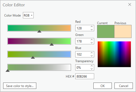

    Cette fois, à la place de sélectionner une couleur de la palette, vous allez composer votre propre couleur.
  14. Dans l’onglet Properties (Propriétés), sous l’onglet Symbol (Symbole) , cliquez sur le bouton Color (Couleur), puis sur Color Properties (Propriétés des couleurs).
    La boîte de dialogue Color Editor (Éditeur de couleur) s’ouvre.
  15. Dans la boîte de dialogue Color Editor (Éditeur de couleurs), cliquez sur la flèche de la liste déroulante Color Mode (Mode Couleur), puis sur RGB (RVB). Définissez les valeurs comme indiqué ci-dessous et appuyez sur la touche Entrée après chaque changement.
    • Rouge : 128.
    • Vert : 178.
    • Bleu : 102.
    Éditeur de couleurs avec paramètres appliqués
  16. Cliquez sur OK dans la boîte de dialogue Color Editor (Éditeur de couleurs). Dans la fenêtre Symbology (Symbologie), définissez le champ Outline width (Largeur du contour) sur la valeur 0. Cliquez sur Apply (Appliquer).
  17. Cliquez sur Return to primary symbology page (Revenir à la page de symbologie principale) . Dans l’onglet Classes, cliquez sur More (Plus) et décochez la case Include all other values (Inclure toutes les autres valeurs).
    Conseil :
    Dans une couche qui comporte de nombreuses valeurs uniques, vous pouvez attribuer des symboles uniques à quelques entités importantes et un symbole générique (comme un remplissage gris) aux autres entités. C’est la fonction du symbole Include all other values (Inclure toutes les autres valeurs). Vous n’en avez cependant pas besoin avec seulement quelques valeurs uniques.
  18. Sous l’onglet Classes, dans la colonne Label (Étiquette), double-cliquez sur la valeur 1 pour rendre l’étiquette modifiable. Remplacez le texte par Villes et appuyez sur la touche Entrée.
    Une fois que vous avez validé la modification, l’étiquette de la valeur 2 est automatiquement modifiable.
  19. Pour la valeur 2, changez l’étiquette en Zones rurales accessibles et appuyez sur la touche Entrée. Pour la valeur 3, changez l’étiquette en Zones rurales éloignées et appuyez sur la touche Entrée.
    Dans la fenêtre Contents (Contenu), la couche indique l’en-tête Class (Classe) au-dessus des symboles mis à jour. Du fait des étiquettes descriptives, cet en-tête devient inutile.
  20. Dans la fenêtre Contents (Contenu), sous Urban Rural Classification, cliquez sur l’en-tête Class (Classe), puis cliquez de nouveau dessus pour le rendre modifiable. Appuyez successivement sur la touche Suppr et la touche Entrée.
    Fenêtre Contents (Contenu) et couche Urban Rural Classification affichée sur la carte
  21. Dans la Quick Access Toolbar (Barre d’outils Accès rapide), cliquez sur Save Project (Enregistrer le projet) .

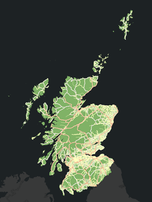

Filtrer la couche Roads (Routes)
La couche Roads est très dense. Cette densité forme un encombrement visuel, ce qui fait que la couche s’affiche lentement. Vous allez appliquer un ensemble de définition pour filtrer la couche. Les routes qui ne sont pas spécifiées dans l’ensemble de définition ne sont pas dessinées sur la carte et ne figurent donc pas dans la table attributaire de la couche. Les ensembles de définition masquent les données, mais ne les suppriment pas, si bien que vous pouvez retirer un ensemble de définition à tout moment pour avoir accès à la totalité des entités et des enregistrements.
  1. Dans la fenêtre Contenu, activez la couche Roads.
  2. Cliquez avec le bouton droit sur la couche Roads (Routes), puis cliquez sur Attribute Table (Table attributaire) .
    La barre d’état en bas de la table indique que la couche comporte plus de 400 000 entités. Comme il n’existe pas autant de routes en Écosse, de nombreuses entités représentent en fait différents segments de la même route.

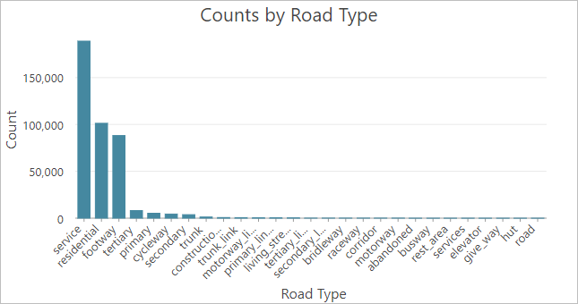

  3. Dans la table, cliquez avec le bouton droit de la souris sur l’en-tête de champ Road Type (Type de route) et cliquez sur Visualize Statistics (Visualiser les statistiques) .
    Diagramme à barres présentant le nombre de routes par type
    Un diagramme à barres affiche les nombres pour chaque type de route. Ces routes sont majoritairement des voies de desserte, des voies tertiaires ou des voies piétonnes. Il s’agit de petites routes locales dont vous n’avez pas besoin sur la carte. Dans votre ensemble de définition, ne seront inclus que cinq types de routes importantes : autoroute, grande route, voie principale, voie secondaire et voie tertiaire.
    Conseil :
    Survolez un symbole ponctuel de données pour afficher le nombre exact d’entités qu’il représente.
  4. Fermez la vue de diagramme, la fenêtre Chart Properties (Propriétés du diagramme) et la table attributaire.
    Dans la page Contents (Contenu), le diagramme Counts by Road Type (Totaux par type de route) apparaît sous la couche Roads (Routes). Vous pouvez cliquer avec le bouton droit de la souris sur le diagramme, puis cliquer sur Open (Ouvrir) pour le rouvrir.
  5. Dans la fenêtre Contents (Contenu), double-cliquez sur la couche Roads pour ouvrir ses propriétés.
  6. Dans la boîte de dialogue Propriétés de la couche, cliquez sur l'onglet Ensemble de définition. Cliquez sur New definition query (Nouvel ensemble de définition).
    Un ensemble de définition se compose d’un nom de champ, d’une condition logique et d’une valeur (ou de plusieurs valeurs) à évaluer par rapport à la condition.
  7. Dans la zone de l’expression Query 1 (Requête 1), cliquez sur la flèche de la liste déroulante Where (Où) puis sur Road Type (Type de route). Cliquez sur la flèche de la liste déroulante de la condition, puis sur includes the value(s) (inclut les valeurs). Cliquez sur la flèche de la liste déroulante des valeurs, puis cochez les cases suivantes :
    • motorway (autoroute)
    • primary (voie principale)
    • secondary (voie secondaire)
    • tertiary (voie tertiaire)
    • trunk (grande route)
  8. Cliquez en dehors de la liste déroulante pour la fermer. Cliquez sur Apply (Appliquer) dans la zone d’expression.
  9. Cliquez sur OK dans la boîte de dialogue Propriétés de la couche.

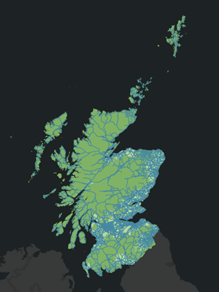

    Carte de l’Écosse montrant la couche Roads (Routes) après application de l’ensemble de définition
    La couche comporte maintenant moins de 20 000 entités de route.

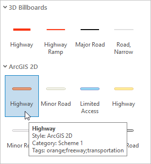

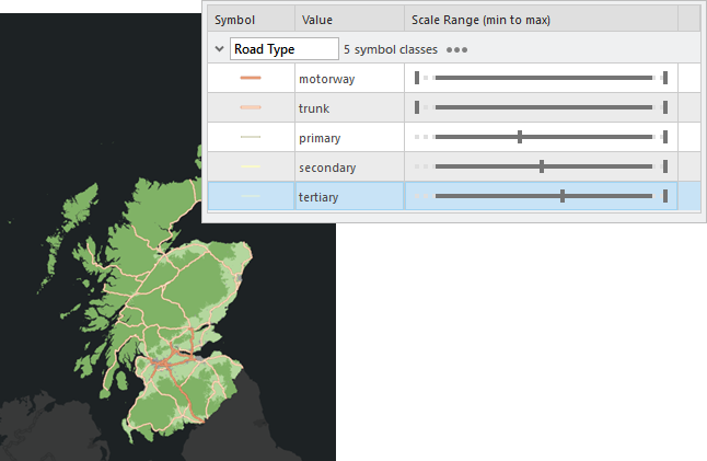

Symboliser la couche Roads (Routes)
Vous allez choisir des symboles uniques pour les cinq types de routes inclus dans votre ensemble de définition. Vous allez définir l’ordre d’affichage des entités de sorte que les routes principales se superposent aux routes secondaires. Enfin, vous allez définir les plages de visibilité pour les classes de symboles de route de sorte que les routes plus petites s’affichent uniquement à des échelles de carte plus grandes.
  1. Dans la fenêtre Contents (Contenu), cliquez avec le bouton droit sur la couche Roads (Routes) et cliquez sur Symbology (Symbologie) . Dans la fenêtre Symbology (Symbologie), sous l’onglet Primary symbology (Symbologie principale) , cliquez sur la flèche de la liste déroulante Primary symbology (Symbologie principale), puis sur Unique Values (Valeurs uniques) .
  2. Vérifiez que la liste déroulante Field 1 (Champ 1) est définie sur Road Type (Type de route). Le cas échéant, cliquez sur la flèche de la liste déroulante et sélectionnez cette valeur.
    Vous allez symboliser la couche sur les attributs du champ Type de route. Les attributs disponibles sont ceux que vous avez indiqués dans l’ensemble de définition.
  3. Dans l’onglet Classes, cliquez sur Add all values (Ajouter toutes les valeurs) .
  4. Cliquez sur More (Plus) et décochez la case Include all other values (Inclure toutes les autres valeurs).
  5. Dans la liste des valeurs, cliquez sur la ligne contenant la valeur trunk (grande route) pour la sélectionner ; veillez à ne pas cliquer sur le symbole de grande route. Cliquez sur Move selected values up (Déplacer les valeurs sélectionnées vers le haut)  jusqu’à ce que la ligne se trouve juste en dessous de motorway (autoroute).
    Onglet Classes présentant les types de route par ordre d’importance

  7. En haut de la fenêtre, cliquez sur l’onglet Gallery (Bibliothèque) si nécessaire. Dans la zone de recherche, saisissez autoroute et appuyez sur la touche Entrée.
  8. Dans les résultats de la recherche, sous ArcGIS 2D, passez le pointeur de la souris sur le premier symbole d’autoroute. (Il relève de la catégorie Scheme 1 [Combinaison 1].) Cliquez sur le symbole.
    Bibliothèque de symboles montrant un symbole d’autoroute sélectionné et son info-bulle

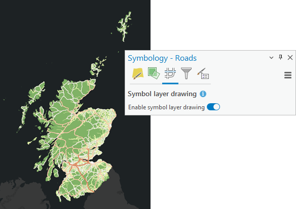

Les routes ne sont pas dessinées dans l’ordre de leur classe de symboles ; si c’était le cas, les autoroutes se superposeraient aux autres routes. Par défaut, les entités d’une couche sont dessinées dans l’ordre de leur base de données (l’ordre de leurs valeurs d’ID d’objet dans la table attributaire). Vous allez remplacer ce comportement en activant le dessin de la couche de symboles.
  1. Dans la fenêtre Symbology (Symbologie), cliquez sur Return to primary symbology page (Revenir à la page de symbologie principale) . En haut de la fenêtre, cliquez sur l’onglet Symbol layer drawing (Dessin de la couche de symboles) , puis sur Enable symbol layer drawing (Activer le dessin des couches de symboles).
    Fenêtre Symbology (Symbologie) après activation du dessin de la couche de symboles et mise à jour de la carte
    Les entités routières sont à présent dessinées dans l’ordre correspondant à leur position dans la fenêtre Contents (Contenu). Les autoroutes sont dessinées en haut, les grandes routes sous les autoroutes, et ainsi de suite.
    Vous allez ensuite définir les plages d’échelle des classes de symboles pour que les routes s’affichent à des échelles de carte adéquates.
  2. En haut de la fenêtre Symbology (Symbologie), cliquez sur l’onglet Primary symbology (Symbologie principale) . Dans la moitié inférieure de la fenêtre, cliquez sur l’onglet Scales (Échelles).
    Par défaut, chaque type de route est visible à toutes les échelles de la carte. Vous pouvez être amené à élargir la fenêtre Symbology (Symbologie) pour voir le paramètre de la plage d’échelle complète.
  3. Dans la colonne Scale Range (min to max) [Plage d’échelle (min à max)], définissez les positions du curseur comme suit :
    • Sur la ligne du type de route primary (voie principale), faites glisser le curseur gauche pour l’amener sur 1:500,000 (1:500 000).
    • Sur la ligne du type de route secondary (voie secondaire), faites glisser le curseur gauche pour l’amener sur 1:100,000 (1:100 000).
    • Sur la ligne du type de route tertiary (voie tertiaire), faites glisser le curseur gauche pour l’amener sur 1:50,000 (1:50 000).
    Sur la carte et dans la fenêtre Contents (Contenu), seules les autoroutes et les grandes routes sont affichées. Les autres routes ne sont pas dessinées tant que vous ne faites pas de zoom avant à des échelles plus importantes.
    Paramètres de plage d’échelle pour les classes de symboles avec carte mise à jour

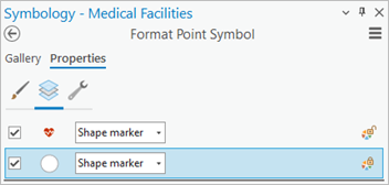

  4. Cliquez sur l’onglet Properties (Propriétés), puis sur l’onglet Layers (Couches)  situé en dessous.
    Les symboles peuvent comporter une ou plusieurs couches de symboles. Le symbole Hôpital se compose de deux couches de symboles : un cœur rouge par-dessus un cercle blanc. Il est possible de modifier ces couches de symboles indépendamment.
  5. Cliquez sur le cercle blanc pour sélectionner la couche de symboles.
    Onglet Layers (Couches) de la fenêtre Symbology (Symbologie), avec couches de symboles du symbole Hospital (Hôpital)
  6. Sous les couches de symboles, développez la section Appearance (Apparence) si nécessaire. Cliquez sur le bouton Color (Couleur), puis sur Color Properties (Propriétés des couleurs).
  7. Dans la boîte de dialogue Color Editor (Éditeur de couleurs), définissez le paramètre Transparency (Transparence) sur 50% (50 %) et appuyez sur la touche Entrée. Cliquez sur OK dans la boîte de dialogue Color Editor (Éditeur de couleurs), puis cliquez sur Appliquer dans la fenêtre Symbology (Symbologie).
    À présent, les cercles blancs sont partiellement transparents.

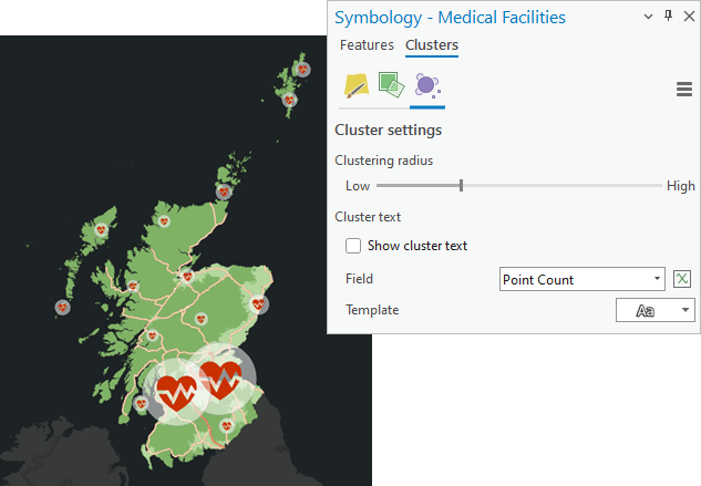

    Sur la carte, les agrégats d’établissements médicaux sont maintenant représentés par des symboles de taille proportionnelle. Les agrégats sont mis à jour automatiquement lorsque vous zoomez en avant et en arrière sur la carte.
  9. En haut de la fenêtre Symbology (Symbologie), cliquez sur l’onglet Clusters (Agrégats), puis sur l’onglet Cluster settings (Paramètres d’agrégation)  situé en dessous.
  10. Faites des essais, en déplaçant le curseur Clustering radius (Rayon d’agrégation) sur différentes positions.
    Le nombre de symboles agrégés en un nombre réduit d’agrégats augmente proportionnellement au rayon d’agrégation.
  11. Positionnez le curseur approximativement au tiers de la distance par rapport à l’extrémité inférieure.
  12. Décochez la case Show cluster text (Afficher le texte de l’agrégat) pour supprimer le nombre d’établissements médicaux des symboles d’agrégat.
    Carte avec les symboles de cluster en regard de la fenêtre Symbology (Symbologie) affichant le paramètre Clustering radius (Rayon d’agrégation)
    Les résultats peuvent varier en fonction de la position du curseur Clustering radius (Rayon d’agrégation).
  13. Zoomez en avant et en arrière sur la carte pour observer la variation du nombre d’agrégats et de la taille des agrégats.

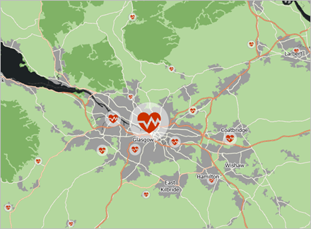

  14. Cliquez sur l’onglet Map (Carte) du ruban et accédez au géosignet Glasgow.
  15. Dans la Quick Access Toolbar (Barre d’outils Accès rapide), cliquez sur Save Project (Enregistrer le projet) .

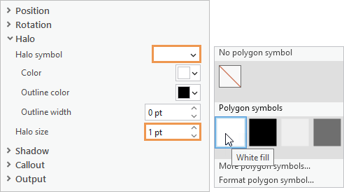

    Vous allez ajouter un halo pour mieux faire ressortir les étiquettes sur différentes parties de la carte. Un halo est une couleur de remplissage de l’arrière-plan qui sépare le texte de l’étiquette des entités de la carte.
  11. Faites défiler la fenêtre Label Class (Classe d’étiquettes) vers le bas, si nécessaire, puis développez Halo. Cliquez sur la flèche de la liste déroulante Halo symbol (Symbole de halo). Sous Polygon symbols (Symboles surfaciques), cliquez sur le symbole White fill (Remplissage blanc). Vérifiez que la taille du halo est de 1 pt.
    Remplissage blanc sélectionné comme symbole de halo
  12. Cliquez sur Apply (Appliquer).

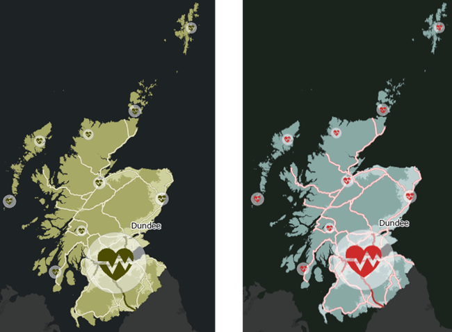

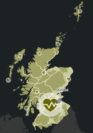

  1. Sur le ruban, cliquez sur l’onglet View (Vue). Dans le groupe Accessibility (Accessibilité), cliquez sur la flèche de menu déroulant Color Vision Simulator (Simulateur de perception des couleurs), puis sur Deuteranopia (Deutéranopie) .
    Carte avec simulation de la deutéranopie
    La deutéranopie (absence de perception du vert), qui est l’anomalie de la vision des couleurs la plus courante, se manifeste par la confusion du rouge, du vert et du jaune. Ces teintes sont facilement confondues par les personnes atteintes de protanopie (absence de perception du rouge) aussi. Il est important de pouvoir différencier les symboles de carte les uns des autres dans ces environnements chromatiques différents.
  2. Sur le ruban, cliquez sur l’onglet Map (Carte) et accédez au géosignet Glasgow.
    La couche Urban Rural Classification reste interprétable par un utilisateur atteint de deutéranopie. La couleur du symbole des établissements médicaux se fond davantage en raison de la confusion du rouge et du vert, mais la forme du symbole lui permet de ressortir. C’est le symbole d’autoroute qui est un point délicat en matière d’accessibilité.
  3. Accédez au géosignet River Clyde.
    Les grandes routes ainsi que les voies principales, secondaires et tertiaires restent suffisamment contrastées par rapport à l’arrière-plan.
  4. Accédez au géosignet Full Extent (Vue générale).
  5. Dans la fenêtre Contents (Contenu), sous Roads, cliquez avec le bouton droit sur le symbole motorway (autoroute) pour ouvrir la palette de couleurs et cliquez sur Cherry Cola (Cola Cherry).
    Palette de couleurs indiquant la couleur Cherry Cola (Cerise Cola) (ligne 5, colonne 3).
    Maintenant, vous pouvez distinguer les autoroutes sur la carte.
  6. Sur le ruban, cliquez sur l’onglet View (Vue). Cliquez sur la flèche de la liste déroulante Color Vision Simulator (Simulateur de perception des couleurs), puis cliquez sur Protanopia (Protanopie) Protanopia (Protanopie) (absence de perception du rouge) et sur Tritanopia (Tritanopie) Tritanopia (Tritanopie) (absence de perception du bleu).
    Cartes avec le simulateur de déficience de la perception des couleurs réglé sur Protanopia (Protanopie) (à gauche) et sur Tritanopia (Tritanopie) (à droite)
    La carte peut être interprétée par les utilisateurs concernés par les anomalies de la vision des couleurs les plus courantes.
