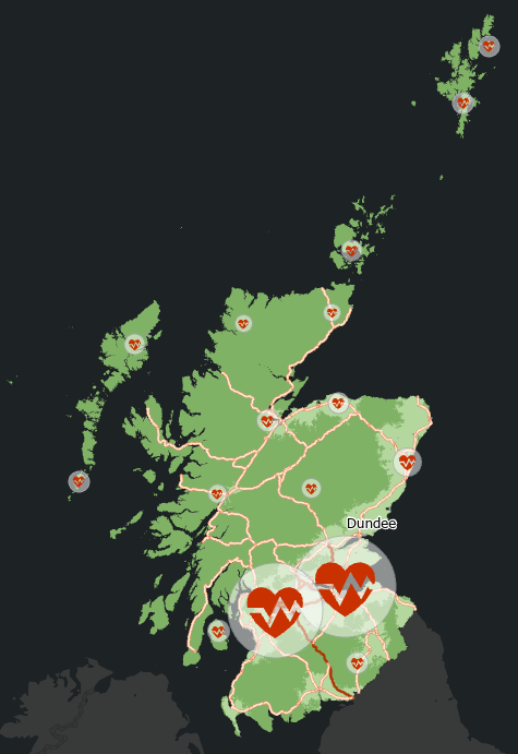

    Le projet s’ouvre avec une carte zoomant sur l’Écosse.
    Carte de l’Écosse

  8. Sur le ruban, cliquez sur l’onglet Map (Carte). Dans le groupe Navigate (Naviguer), cliquez sur Bookmarks (Géosignets) . Accédez à chacun des trois géosignets pour voir la carte à différentes échelles.
    La classe de symbole des routes principales dans la couche Roads comporte un paramètre de plage d’échelle visible. Les routes principales apparaissent uniquement lorsque l’échelle de la carte est supérieure à 1:500 000. Elles s’affichent lorsque vous appliquez un zoom sur le géosignet River Clyde et peut-être également lorsque vous zoomez sur le géosignet Glasgow.
  9. Lorsque vous avez terminé, accédez au géosignet Full Extent (Vue générale).
    Il s’agira de la vue par défaut de la carte Web.

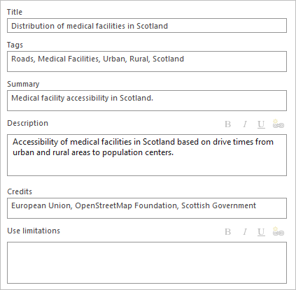

Vous allez ouvrir les propriétés de la carte pour afficher ses métadonnées et son système de coordonnées. Vous allez également activer l’attribution d’ID numériques aux couches, une étape importante dans le partage d’une carte Web à mettre à jour ultérieurement.
  1. Dans la fenêtre Contents (Contenu), cliquez avec le bouton droit sur le nom de la carte (Écosse), puis sur Properties (Propriétés) .
  2. Dans la boîte de dialogue Map Properties (Propriétés de la carte), cliquez sur l’onglet Metadata (Métadonnées).
    Onglet Metadata (Métadonnées) de la boîte de dialogue Map Properties (Propriétés de la carte)
    Lorsque vous partagez la carte Web, les informations de ces champs (sauf le titre) sont incluses sur la page des détails des éléments de la carte Web.

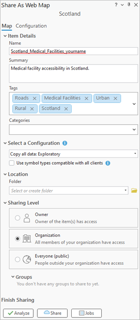

  1. Sur le ruban, cliquez sur l’onglet Share (Partager). Dans le groupe Share As (Partager en tant que), cliquez sur Web Map (Carte Web) .
    La fenêtre Share As Web Map (Partager en tant que carte Web) apparaît. En haut de la fenêtre, l’onglet Map (Carte) est sélectionné.
  2. Dans la zone de texte Name (Nom), remplacez le nom par défaut par Scotland_Medical_Facilities suivi d’un trait de soulignement et de votre nom ou de vos initiales.
    Remarque :
    Lorsque vous partagez une carte Web, une couche Web est créée avec le même nom que la carte. Les couches Web de votre organisation ArcGIS doivent avoir des noms uniques ; le fait de donner un nom unique à la carte permet ainsi d’éviter tout conflit potentiel entre les noms de couche. (Les cartes Web n’ont pas besoin d’avoir des noms uniques sauf si elles sont stockées dans le même dossier.)
    Les champs Summary (Résumé) et Tags (Balises) sont renseignés avec les informations visibles dans les métadonnées de la carte.
  3. Sous Select a Configuration (Sélectionner une configuration), cliquez sur la flèche de la liste déroulante si nécessaire et sélectionnez Copy all data: Exploratory (Copier toutes les données : exploratoire).
    Si votre portail actif est ArcGIS Online, il s’agit de la configuration par défaut. Si votre portail actif est ArcGIS Enterprise, vous devez sélectionner cette configuration. Pour plus d’informations sur les options de configuration, reportez-vous à la rubrique Partager une carte Web.
    Remarque :
    La case à cocher Use symbol types compatible with all clients (Utiliser des types de symboles compatibles avec tous les clients) convertit les symboles ArcGIS Pro en symboles Web pouvant être rendus dans toutes les applications, y compris les clients plus anciens comme Map Viewer Classic. La symbologie peut être rétrogradée. Comme vous allez utiliser la carte Web dans Map Viewer, qui prend en charge les symboles ArcGIS Pro, vous pouvez laisser la case décochée.
  4. Sous Location (Emplacement), acceptez le paramètre de dossier vierge par défaut.
    Si aucun dossier n’est spécifié, la carte est partagée au niveau racine du contenu de votre portail.
  5. Sous Sharing Level (Niveau de partage), cliquez sur Organization (Organisation).
    Fenêtre Share As Web Map (Partager en tant que carte Web)
    Si la carte est partagée, tous les membres de votre organisation peuvent l’ouvrir dans Map Viewer, ArcGIS Pro et toute autre application ArcGIS.

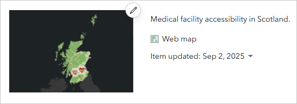

  2. Dans le message de réussite, cliquez sur Manage the web map (Gérer la carte Web) pour ouvrir une fenêtre ou un onglet de navigateur Web. Connectez-vous à votre organisation ArcGIS si vous y êtes invité.
    La page des éléments de la carte apparait avec l’onglet Overview (Vue d’ensemble) sélectionné en haut de la page.
    Page des éléments de la carte Web
    La plupart des informations présentes sur la page des détails de l’élément proviennent des métadonnées de la carte dans ArcGIS Pro. Vous allez ajouter les conditions d’utilisation.

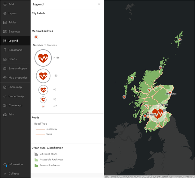

  1. En haut de la page des éléments, cliquez sur Open in Map Viewer (Ouvrir dans Map Viewer).
  2. Dans la barre d’outils Contents (Contenu) (foncée), cliquez sur Legend (Légende) .
    Carte Web des établissements médicaux en Écosse
    La légende de la carte s’affiche.
  3. Utilisez le déplacement et le zoom pour naviguer sur la carte.

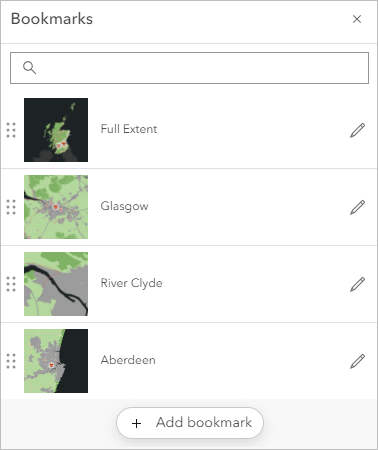

  4. Dans la barre d’outils Contents (Contenu) (foncée), cliquez sur Bookmarks (Géosignets) . Cliquez sur chaque géosignet pour zoomer dessus.
    Vous allez ajouter un autre géosignet à la carte.

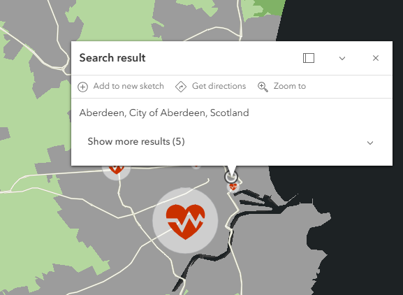

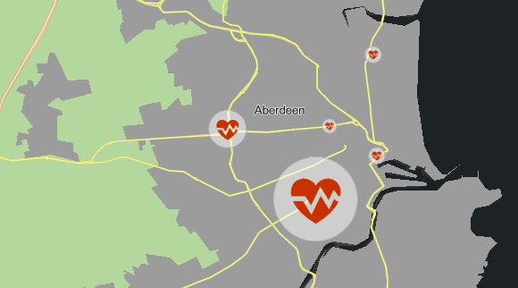

  5. Sur la carte, cliquez sur Search (Rechercher) . Dans la zone de recherche, saisissez Aberdeen et appuyez sur la touche Entrée.
    La carte effectue un zoom sur la localisation.
    Carte avec zoom sur Aberdeen
  6. Dans le volet Bookmarks (Géosignets), cliquez sur Add bookmark (Ajouter un géosignet). Dans la zone Title (Titre), saisissez Aberdeen et cliquez sur Add (Ajouter).
    Fenêtre Bookmarks (Géosignets) présentant quatre géosignets

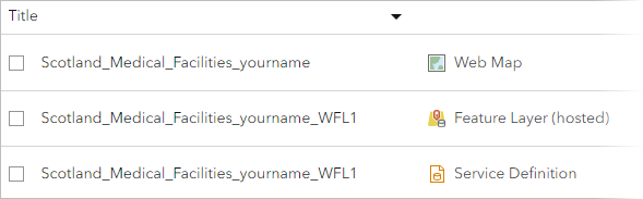

  10. En haut de la page, à côté du titre de la carte, cliquez sur le bouton de menu et sur Content (Contenu).
    Éléments répertoriés sur la page Content (Contenu)
    Dans la liste de votre contenu, vous voyez les éléments créés lorsque vous avez partagé la carte : la carte Web, la couche d’entités Web et un fichier de définition de service.

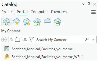

  1. Dans un projet ArcGIS Pro ouvert, dans la fenêtre Catalog (Catalogue), cliquez sur l’onglet Portal (Portail). Sous Portal (Portail), vérifiez que l’onglet My Content (Mon contenu) est sélectionné.
    Fenêtre Catalog (Catalogue) affichant la carte Web
    La carte Web et la couche d’entités Web apparaissent en haut de la liste de contenu (après les dossiers que vous avez créés). Si vous ne les voyez pas, cliquez sur Ie bouton Menu , puis sur Refresh (Actualiser) .

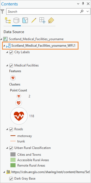

  5. Dans la fenêtre Contents (Contenu), cliquez sur List By Data Source (Répertorier par source de données) .
    Contenu répertorié par source de données
    La source des couches de carte (sauf le fond de carte) est la couche d’entités Web de votre portail.

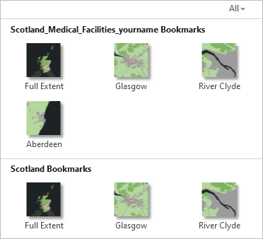

    Vous allez accéder au géosignet que vous avez ajouté dans Map Viewer.
  7. Sur le ruban, cliquez sur l’onglet Map (Carte). Dans le groupe Navigate (Naviguer), cliquez sur Bookmarks (Géosignets).
    Bookmarks list (Liste de géosignets)
    Les géosignets qui s’affichent proviennent des deux cartes du projet.
  8. Dans la liste des géosignets, sous Scotland_Medical_Facilities_yourname Bookmarks (Géosignets de Scotland_Medical_Facilities_votrenom), cliquez sur Aberdeen.
    La carte effectue un zoom sur l’emplacement marqué du géosignet.

  2. Sur le ruban, cliquez sur l’onglet Share (Partager). Dans le groupe Manage (Gérer), cliquez sur Save Web Map (Enregistrer la carte Web) .
    La fenêtre Save Web Map (Enregistrer la carte Web) apparaît. Un message vous informe que la carte Web a été actualisée dans une autre application (puisque vous avez ajouté un géosignet dans Map Viewer). Si ArcGIS Pro ne prend pas en charge les types de changements qui ont été réalisés, ils sont perdus lorsque vous enregistrez la carte Web. Dans ce cas, vous n’avez aucun souci à vous faire.
  3. Dans la fenêtre Save Web Map (Enregistrer la carte Web), cliquez sur Save Web Map (Enregistrer la carte Web).
    La fenêtre Save Web Map (Enregistrer la carte Web) apparaît. Dans la fenêtre, les paramètres qui ne peuvent pas être modifiés sont désactivés. Par défaut, la case Archive the last updated web map (Archiver la dernière carte Web mise à jour) est cochée. Une copie archivée de la carte Web dans son état actuel dans le portail (avec le symbole gris clair pour les routes principales) est conservée au cas où vous deviez la rétablir.
  4. Au bas de la fenêtre, sous Sharing Level (Niveau de partage), vérifiez que la carte est toujours partagée avec votre organisation.
  5. Sous Finish Saving (Finir l’enregistrement), cliquez sur Analyze (Analyser).
    Comme avant, vous pouvez ignorer l’avertissement concernant la visualisation de l’agrégation.
  6. Cliquez sur Save (Enregistrer).

    Un onglet ou une fenêtre de navigateur s’ouvre sur la page des éléments de la carte.
  8. Sur la page des éléments de la carte web, cliquez sur Open in Map Viewer (Ouvrir dans la visionneuse de carte).
    Carte affichant la symbologie mise à jour des routes principales à proximité d’Aberdeen
    La carte Web reflète la symbologie de la couche et l’étendue de la carte que vous avez enregistrées dans ArcGIS Pro.
    Remarque :
    Le symbole des routes principales a changé uniquement sur la carte Web. La couche d’entités Web Scotland_Medical_Facilities_votrenom_WFL1 en elle-même reste inchangée. Si un collègue ou vous-même ajoutez la couche d’entités Web à une nouvelle carte, dans Map Viewer ou ArcGIS Pro, les routes principales utilisent le symbole gris clair d’origine. Pour modifier la couche d’entités Web, vous pouvez la remplacer.
  9. En haut de la page, cliquez sur le bouton du menu , puis sur Content (Contenu).
    Dans la liste du contenu, vous voyez la carte Web archivée en plus de la carte Web. Un horodatage de date/heure est ajouté au titre de la carte archivée, qui est partagée avec le propriétaire de la carte.
