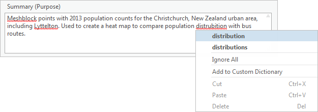

  2. Dans un projet ouvert, dans la fenêtre Catalog (Catalogue), accédez à une classe d'entités. Cliquez avec le bouton droit de la souris sur la classe d’entités et sélectionnez Edit Metadata (Mettre à jour les métadonnées) .
  3. Dans la vue des métadonnées, cliquez avec le bouton droit sur un mot incorrectement orthographié et sélectionnez une proposition de remplacement.
    Un menu contextuel propose des corrections pour un mot incorrectement orthographié dans les métadonnées d’un élément.
    Dans cet exemple, une faute d’orthographe est corrigée. Les autres mots signalés peuvent être ignorés ou ajoutés à votre dictionnaire personnalisé.
  4. Sur le ruban, sous l’onglet Metadata (Métadonnées), dans le groupe Manage Metadata (Gérer les métadonnées), cliquez sur Save (Enregistrer) .
    L'erreur est corrigée dans les métadonnées de la classe d'entités. Elle est également corrigée dans les métadonnées des couches de la carte qui utilisent cette classe d'entités comme source de données.

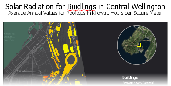

  2. Dans un projet ouvert, activez le mode Mise en page.
    Dans la mise en page, les fautes d’orthographe dans les éléments de texte sont soulignées par des lignes rouges ondulées.
    Mise en page avec un mot mal orthographié dans le titre

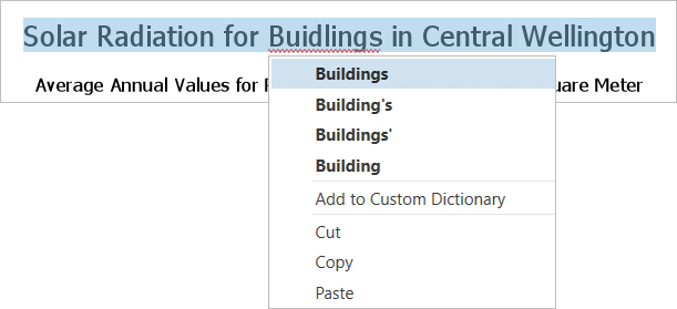

  3. Dans la fenêtre Contents (Contenu), ou dans la mise en page, sélectionnez un élément de texte contenant une faute d’orthographe.
  4. Dans la mise en page, cliquez avec le bouton droit de la souris sur l’élément sélectionné, puis cliquez sur Edit Text (Modifier le texte) . (Vous pouvez également double-cliquer sur l’élément de texte sélectionné.)
    L'élément de texte s’affiche en surbrillance en bleu pour indiquer qu’il est modifiable.
  5. Cliquez avec le bouton droit de la souris sur le mot souligné, puis sélectionnez une suggestion de correction.
    Menu contextuel affichant les corrections suggérées pour un mot mal orthographié dans un élément de texte de la mise en page
    Une fois la faute d’orthographe corrigée, l’élément de texte est désélectionné.

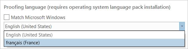

Modifier la langue de vérification
Vous pouvez modifier la langue utilisée pour la vérification dans l’onglet Language (Langue) de la boîte de dialogue Options.
La liste de langues disponibles correspond à la liste des modules linguistiques de Windows installés sur votre ordinateur. Utilisez les paramètres linguistiques de Windows pour ajouter des langues et télécharger les modules linguistiques du système d’exploitation. Une fois qu’un nouveau module linguistique est installé, la langue devient disponible comme langue de vérification dans ArcGIS Pro.
Remarque :
Assurez-vous que la fonction de saisie de base est installée avec le module linguistique du système d’exploitation. Cette fonction fournit les correcteurs orthographiques et les dictionnaires utilisés pour la vérification. Pour vous assurer que cette fonction est installée, vérifiez les options de langue du module linguistique. Pour plus d’informations, reportez-vous à la rubrique Modules linguistiques pour Windows.
Exemple affichant l’anglais et le français comme langues de vérification
