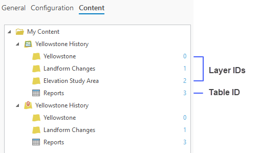

  1. Dans la fenêtre Share As Web Layer (Partager en tant que couche Web), cliquez sur l’onglet Content (Contenu).
    Les nouvelles couches Web et sous-couches avec des ID attribués s’affichent dans la fenêtre. Examinez l’ID de chaque sous-couche.
    Liste des nouvelles couches Web et sous-couches avec des ID de couche et de table attribués
    Dans cet exemple, une couche d’images de carte est partagée avec une couche d’entités Web associée. Les ID de couche et de table sont attribués aux sous-couches.

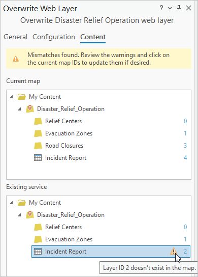

  1. Dans la fenêtre Overwrite Web Layer (Remplacer la couche Web), sous Finish Sharing (Terminer le partage), cliquez sur Compare (Comparer) pour examiner les écarts entre les ID de la carte actuelle et de la couche Web existante que vous remplacez.
    Remarque :
    Si le bouton Compare (Comparer) est désactivé, vérifiez que l’option Allow assignment of unique numeric IDs for sharing web layers (Autoriser l’attribution d’ID numériques uniques pour le partage de couches Web) est cochée dans la boîte de dialogue Map Properties (Propriétés de la carte).
    Sous Content (Contenu), un avertissement apparaît si des écarts sont détectés (par exemple, des paires d’ID et noms de couche incompatibles entre la carte et la couche Web existante). Vous pouvez placez le pointeur de la souris sur le symbole d’avertissement en regard d’un ID pour afficher les informations relatives à cet avertissement. Les avertissements possibles sont présentés dans la table suivante :

    Nouvelle couche Web avec ID de sous-couche comparés aux ID de sous-couche de service existants
    Dans cet exemple, un avertissement apparaît car la table dans le service existant possède l’ID 2, mais l’ID 4 a été attribué à la table autonome de la carte.
