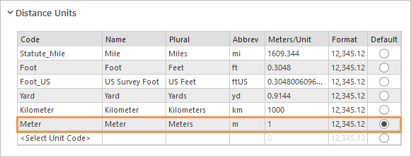

    Ce travail ayant lieu en Afrique du Sud, qui utilise le système métrique, vous allez vérifier que les paramètres d’unité sont corrects.
  7. Sur le ruban, cliquez sur l’onglet Projet.
  8. Dans la liste des onglets latéraux, cliquez sur Options. Dans la boîte de dialogue Options (Options), sous Project (Projet), cliquez sur Units (Unités).
  9. Développez Distance Units (Unités de distance) et vérifiez que les unités de distance sont les mètres.
    Option Distance Units (Unités de distance) définie sur Meter (Mètre) dans la boîte de dialogue Options
  10. Cliquez sur OK dans la boîte de dialogue Options.

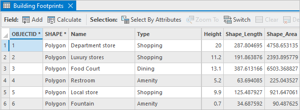

  1. Dans la fenêtre Contents (Contenu), cliquez avec le bouton droit sur la couche Building Footprints (Emprises de bâtiments) et choisissez Attribute Table (Table attributaire) .
    Table attributaire de la couche Building Footprints (Emprises de bâtiments)
    Le champ Height stocke la hauteur de chaque bâtiment en mètres.

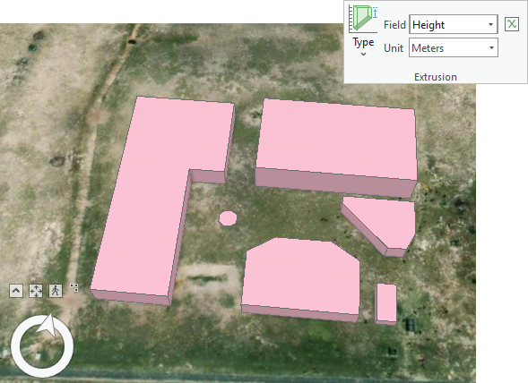

  3. Dans la fenêtre Contents (Contenu), vérifiez que la couche Building Footprints (Emprises de bâtiments) est sélectionnée. Sur le ruban, cliquez sur l’onglet Feature Layer (Couche d’entités).
  4. Dans le groupe Extrusion, cliquez sur Type et sur Max Height (Hauteur max) .
  5. Cliquez sur la flèche de liste déroulante Field (Champ) située en regard du type d’extrusion et sélectionnez Height (Hauteur). Vérifiez que le paramètre Unit (Unité) est défini sur Meters (Mètres).

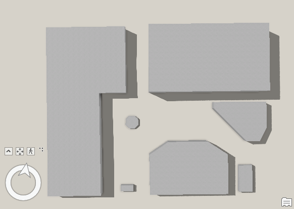

    Bâtiments affichés avec leur hauteur réelle dans la scène
    Dans la scène, les bâtiments apparaissent aux hauteurs indiquées dans la table attributaire. L’extrusion étant une propriété 3D, la couche passe du groupe 2D Layers (Couches 2D) au groupe 3D Layers (Couches 3D) dans la fenêtre Contents (Contenu).

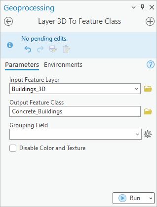

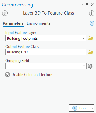

  1. Dans la fenêtre Geoprocessing (Géotraitement), dans la zone de recherche, saisissez Couche 3D vers classe d’entités. Dans la liste des résultats de la recherche, cliquez sur Couche 3D vers classe d’entités pour ouvrir l’outil.
  2. Dans l’onglet Parameters (Paramètres), cliquez sur la flèche de liste déroulante Input Feature Layer (Couche d’entités en entrée) et sélectionnez Building Footprints (Emprises de bâtiments).
  3. Dans la zone Output Feature Class (Classe d’entités en sortie), remplacez le nom par défaut par Buildings_3D.
    Conseil :
    Vous pouvez supprimer le chemin d’accès entier à la classe d’entités : il sera automatiquement restauré.
  4. Cochez la case Disable Color and Texture (Désactiver la couleur et la texture).
    Outil de géotraitement Layer 3D To Feature Class (Couche 3D vers classe d’entités)

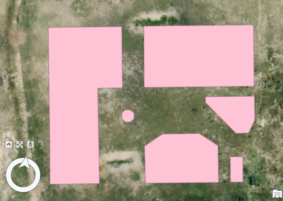

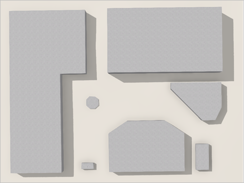

    Lorsque la nouvelle couche est ajoutée à la carte, la couleur rose de la couche Building Footprints (Emprises de bâtiments) n’est pas conservée. Vous appliquerez une autre symbologie à la couche d’entités multipatch ultérieurement.
  5. Cliquez sur Exécuter .
    L’outil s’exécute et la couche Buildings_3D (Bâtiments_3D) est ajoutée à la scène. Les deux couches étant représentées dans le même espace, vous voyez une symbologie avec un mélange de rose et de blanc par défaut.

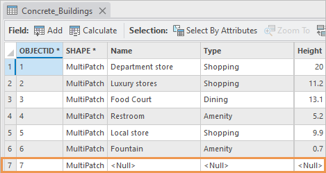

  6. Dans la fenêtre Contents (Contenu), cliquez avec le bouton droit sur la couche Buildings_3D et sélectionnez Attribute Table (Table attributaire) .
    Dans le champ Shape, la géométrie est de type multipatch. Les attributs descriptifs correspondent à ceux de la couche Building Footprints (Emprises de bâtiments). Les entités multipatch ne possèdent pas de champ Shape_Length ou Shape_Area.
  7. Fermez la table attributaire.

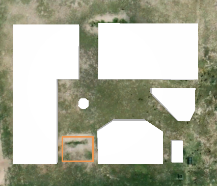

    Vous allez créer une entité de café entre les magasins de luxe et l’espace de restauration.
    Contour de la localisation du bâtiment du nouveau café sur la carte
  2. Accédez au géosignet Coffee Shop (Café).

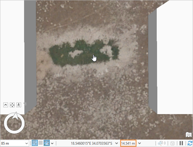

  1. Positionnez le curseur sur la zone entre les deux bâtiments visibles.
    Sur la barre d’état, l’altitude est d’environ 14,5 mètres.
    Vos valeurs sont légèrement différentes en fonction de l’emplacement exact du curseur.
    Valeurs d’altitude pour l’emplacement du curseur

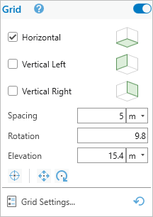

  5. Passez le pointeur de la souris sur le bouton pour afficher le menu contextuel Grid (Grille). Assurez-vous que la case en regard de Horizontal (Horizontal) est cochée. Définissez l’option Spacing (Espacement) sur 5 m et l’option Rotation sur 9,8.
    La grille apparaît partiellement ou intégralement sous la surface en fonction du paramètre par défaut dans la zone de texte Elevation (Altitude). Vous allez définir l’altitude de la grille de sorte qu’elle soit légèrement supérieure à l’altitude moyenne autour du café afin que l’intégralité de la grille soit affichée aussi près que possible de la surface.
  6. Dans la zone de texte Elevation (Altitude), remplacez la valeur par 15,4 m.
    Grid Settings (Paramètres de grille)
    La grille est maintenant affichée au-dessus de la surface de la zone autour de l’entité à créer. Le quadrillage est flou, mais vous allez en changer la couleur dans un instant.

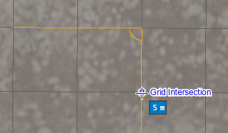

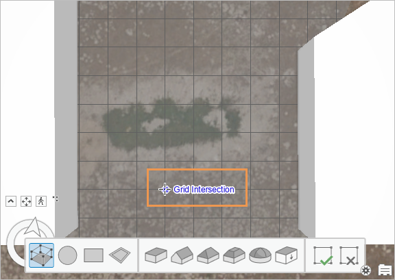

  4. Cliquez sur l’intersection de la grille à la localisation indiquée ci-après pour ajouter le premier sommet.
    Carte représentant le curseur positionné sur la grille de mise à jour
    Un conseil de capture à l’écran apparaît à l’intersection de la grille lorsque vous passez le pointeur dessus.
    Remarque :
    L’espacement de votre grille peut paraître différent de celui de l’image, en fonction de la taille de votre vue de scène. Cela n’a aucune importance si votre localisation correspond exactement au graphique. Toutefois, si vous faites une erreur au cours des étapes qui suivent et devez recommencer, cliquez sur Undo (Annuler) dans la Quick Access Toolbar (Barre d’outils Accès rapide).
  5. Déplacez le pointeur de la souris dans une quelconque direction.
    Carte illustrant le curseur, la ligne de dessin de mise à jour et la valeur de contrainte

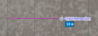

    Lorsque vous déplacez la souris, une ligne bleue connecte le curseur au dernier sommet que vous avez ajouté. La zone de texte des contraintes affiche la distance de la ligne. Vous allez définir la longueur sur 10 mètres.
  6. Appuyez sur la touche Tab pour mettre en évidence la valeur actuelle dans la zone de texte des contraintes. Saisissez 10 et appuyez sur la touche Entrée pour fixer la distance.
  7. En suivant le quadrillage, déplacez le pointeur de la souris à droite du premier sommet. Cliquez sur l’intersection du quadrillage pour ajouter un deuxième sommet.
    Premier côté de l’entité

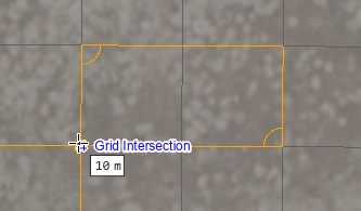

    Maintenant que vous avez créé le premier côté du café, vous allez utiliser des contraintes pour dessiner un rectangle.
  8. Éloignez légèrement le pointeur de la souris du sommet que vous venez d’ajouter et appuyez sur la touche Tab. Dans la zone de texte des contraintes, saisissez 5 et appuyez sur la touche Entrée.
  9. En suivant le quadrillage, déplacez le pointeur de la souris vers le bas à partir du deuxième sommet. Vérifiez qu’un indicateur d’angle confirme que les segments de ligne constituent un angle droit. Cliquez sur l’intersection de la grille pour ajouter un troisième sommet.
    Deuxième côté de l’entité
    L’espacement de la grille confirme que les contraintes fonctionnent correctement. La longueur du premier côté est de deux carrés, soit 10 mètres, et celle du deuxième côté est d’un carré, soit cinq mètres.
  10. En suivant le quadrillage, déplacez le pointeur de la souris de 10 mètres à gauche du troisième sommet. Vérifiez que les deux indicateurs d’angle confirment que la forme est un rectangle. Double-cliquez pour terminer la base du bâtiment.
    Rectangle terminé

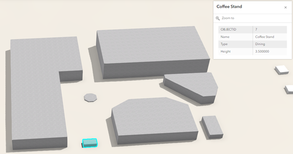

    Bâtiment 3D
    Le bâtiment est à présent en 3D et affiché avec une hauteur de 3,5 mètres.

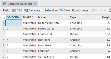

  16. Sur le ruban, cliquez sur l’onglet Edit (Modifier). Dans le groupe Manage Edits (Gérer les mises à jour), cliquez sur Save (Enregistrer) . Cliquez sur Yes (Oui) à l’invite Save Edits (Enregistrer les mises à jour).
  17. Dans le groupe Selection (Sélection), cliquez sur Clear (Effacer) .

  19. Sur la barre d’état, cliquez sur les boutons Grid (Grille) et Constraints (Contraintes) pour les désactiver.

Les entités multipatch peuvent être symbolisées avec des couleurs, mais également des textures. Vous allez appliquer une texture de béton aux bâtiments.
Vous pouvez également [!NOTE]utiliser des paquetages de règles pour conférer aux entités multipatch une apparence réaliste sophistiquée.
  1. Sur le ruban, cliquez sur l’onglet Map (Carte). Dans le groupe Navigate (Naviguer), cliquez sur Bookmarks (Géosignets) . Cliquez sur le géosignet Mall (Centre commercial).
  2. Dans la fenêtre Contents (Contenu), cliquez avec le bouton droit sur la couche Buildings_3D, puis cliquez sur Symbology (Symbologie) .
  3. Dans la fenêtre Symbology (Symbologie), en regard de Symbol (Symbole), cliquez sur le symbole (rectangle blanc).
    Symbole blanc dans la fenêtre Symbology (Symbologie)
    La fenêtre affiche les paramètres de mise en forme des symboles de maillage.
  4. Dans l’onglet Gallery (Bibliothèque), dans la zone de recherche, saisissez bâtiments et appuyez sur la touche Entrée. Si nécessaire, développez le style Procedural Symbols (Symboles procéduraux).
  5. Cliquez sur le symbole Multipatch Textures (Textures multipatch).
    Vous allez modifier la texture de brique par défaut.

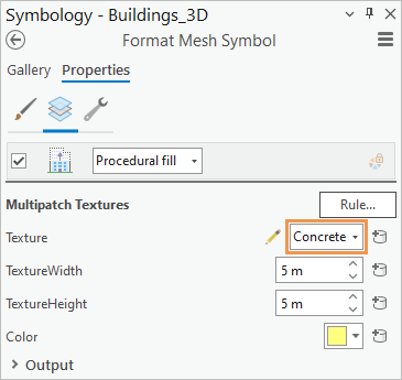

  6. En haut de la fenêtre Symbology (Symbologie), cliquez sur l’onglet Properties (Propriétés). Sous celui-ci, cliquez sur l’onglet Layers (Couches) .
  7. Cliquez sur la flèche de liste déroulante Texture (Texture), puis sur Concrete (Béton).
    Onglet Layers (Couches) de la fenêtre Symbology (Symbologie)
  8. Au bas de la fenêtre Symbologie, cliquez sur Appliquer.
    La couche est symbolisée avec la texture de béton.
  9. Explorez les bâtiments du centre commercial sous différentes perspectives.

  10. Activez la fenêtre Geoprocessing (Géotraitement).
    L’outil Layer 3D To Feature Class (Couche 3D vers classe d’entités) est toujours ouvert avec ses paramètres précédents.
  11. Dans l’onglet Parameters (Paramètres), cliquez sur la flèche de liste déroulante Input Feature Layer (Couche d’entités en entrée) et sélectionnez Buildings_3D.
  12. Dans la zone Output Feature Class (Classe d’entités en sortie), remplacez le nom par défaut par Concrete_Buildings.
  13. Décochez la case Disable Color and Texture (Désactiver la couleur et la texture).
    Si la case n’est pas cochée, la symbologie de la couche en entrée est conservée dans la couche en sortie. De la sorte, la texture de béton est appliquée aux bâtiments lorsque vous partagez la scène.
    Remarque :
    Dans la partie supérieure de la fenêtre, un message de bannière vous informe qu’aucune mise à jour n’est en attente. Ce message apparaît lorsque la couche en entrée d’un outil a été mise à jour dans la session en cours. (Si des mises à jour n’ont pas été enregistrées, ce message l’indique.)
  14. Cliquez sur Exécuter .
    L’outil est exécuté et la couche Concrete_Buildings est ajoutée à la scène. Sur la carte, elle semble identique à la couche Buildings_3D. La classe d’entités Concrete_Buildings est ajoutée à la géodatabase author_and_share_a_local_scene.

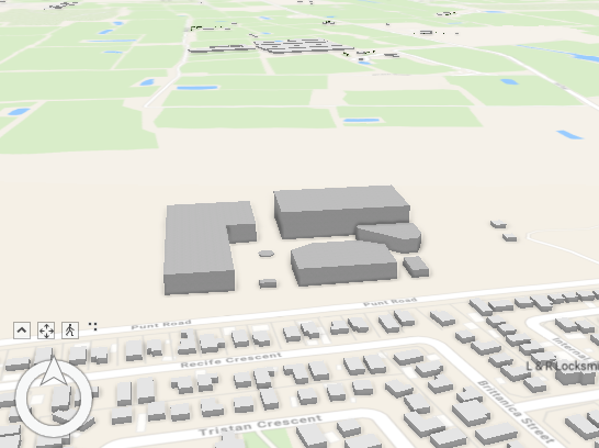

  16. Dans l’onglet Map (Carte), dans le groupe Layer (Couche), cliquez sur Basemap (Fond de carte) . Sous 3D Basemap (Fond de carte 3D), cliquez sur Topographic (Topographie).
    Le nouveau fond de carte est constitué d’un fond de carte topographique 2D et de couches 3D de bâtiments, d’étiquettes et d’arbres.
  17. Déplacez-vous et effectuez un zoom avant autour de la scène pour afficher les entités de fond de carte 3D.
    Bâtiments symbolisés avec le fond de carte topographique 3D

Dans la table attributaire de la couche Concrete_Buildings, les attributs de la nouvelle entité de café possèdent des valeurs nulles. Vous allez ajouter les valeurs manuellement.
  1. Dans la fenêtre Contents (Contenu), cliquez avec le bouton droit sur la couche Concrete_Buildings et sélectionnez Attribute Table (Table attributaire) .
    Table attributaire de la couche Concrete_Buildings avec des valeurs nulles pour l’entité de café
  2. Sur la ligne 7, dans le champ Name, double-cliquez sur la valeur (). Saisissez Café, puis appuyez sur la touche Entrée.
  3. Dans le champ Type, double-cliquez sur la valeur (), saisissez Restaurant, puis appuyez sur la touche Entrée.
  4. Dans le champ Height, double-cliquez sur la valeur (), saisissez 3,5, puis appuyez sur la touche Entrée.
    Table attributaire mise à jour

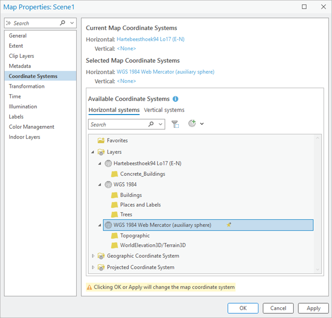

  12. Cliquez sur l’onglet Systèmes de coordonnées.
    Le système de coordonnées horizontales actuel de la scène est Hartebeesthoek94 Lo17 (E-N).
  13. Développez Layers (Couches) et chacun des trois en-têtes de couche.
    Les couches se trouvent dans des systèmes de coordonnées différents.
    • La couche Concrete_Buildings utilise le système de coordonnées Hartebeesthoek94 Lo17 (E-N).
    • Les couches Buildings (Bâtiments), Places and Labels (Lieux et étiquettes) et Trees (Arbres) utilisent le système de coordonnées géographiques WGS 1984. Ces couches font partie du fond de carte 3D.
    • Le fond de carte topographique et la couche de surface d’altitude se trouvent dans le système de coordonnées géographiques Web Mercator WGS 1984.
    Ces systèmes de coordonnées différents sont réconciliés au moyen d’une projection à la volée afin que les données s’alignent correctement. Toutefois, lorsque vous partagez une scène locale sur le web, son système de coordonnées doit correspondre à celui des couches de fond de carte et de surface d’altitude.
    À ce stade, le système de coordonnées horizontales actuel de la scène est défini sur WGS 1984 Web Mercator, en supposant qu’il s’agit du système sélectionné sous Layers (Couches).
    Boîte de dialogue Map Properties (Propriétés de la carte) avec les paramètres de l’onglet Coordinate Systems (Système de coordonnées)
  14. Vérifiez que le système de coordonnées horizontales actuel est défini sur WGS 1984 Web Mercator (sphère auxiliaire). Cliquez sur OK.
    La scène se redessine dans le nouveau système de coordonnées.

    Bâtiments avec ombres
    Vos ombres peuvent paraître différentes en fonction de l’heure du jour que vous avez sélectionnée dans les paramètres d’éclairage.

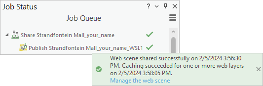

  10. Si vous le souhaitez, cliquez sur Jobs (Tâches) pour surveiller l’état du partage dans la fenêtre Job Status (État de la tâche).
    Une fois la scène web partagée, un message bleu apparaît au bas de la fenêtre Share As Web Scene (Partager en tant que scène web). À ce stade, vous pouvez ouvrir la scène Web dans Scene Viewer, mais la couche de scènes Web est toujours en cache et ne peut pas être dessinée intégralement. Une fois que la mise en cache de la couche de scènes Web est terminée, le message bleu est remplacé par un message vert pour indiquer que le processus est terminé.
    Fenêtre Job Status (État de la tâche) affichant la tâche terminée et le message de réussite dans la fenêtre Share As Web Scene (Partager en tant que scène Web)
  11. Lorsque le message de réussite vert s’affiche, cliquez sur le lien Manage the web scene (Gérer la scène web) dans le message.

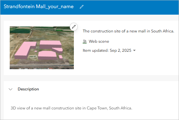

  12. Si vous y êtes invité, connectez-vous à votre portail pour ouvrir la page des détails des éléments de la scène Web.
    Page détails des éléments de la scène Web
    Les métadonnées que vous avez ajoutées dans ArcGIS Pro apparaissent sur la page. Si nécessaire, vous pouvez modifier ces informations sur la page des détails des éléments.

  16. Cliquez sur quelques bâtiments pour en afficher les fenêtres contextuelles.
    Scène Web avec les fenêtres contextuelles des attributs de bâtiment

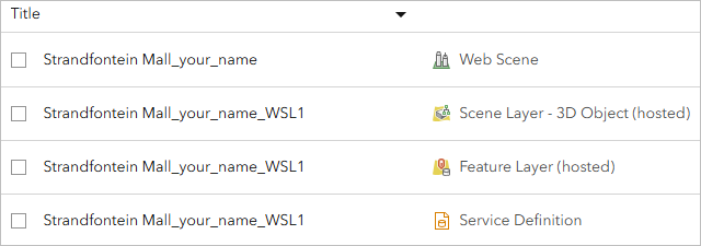

    Éléments de scène Web dans My Content (Mon contenu)
    Le contenu ayant été créé lors du partage de la scène apparaît : une scène Web, une couche de scènes et sa couche d’entités associée, ainsi qu’une définition de service, qui contient des spécifications de publication pour la couche de scènes. Vous pouvez ajouter la couche de scènes à d’autres scènes web.
