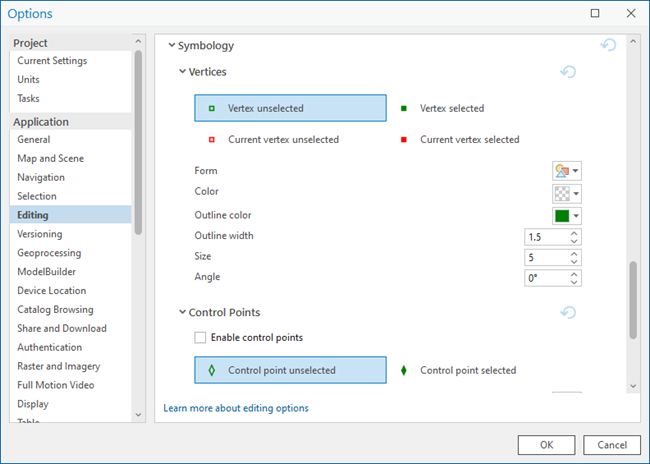

Les options de modification sont également disponibles dans la boîte de dialogue Options, plutôt que dans la barre d’outils Editor (Éditeur), comme c’est le cas dans ArcMap. Plusieurs options sont différentes en raison des différences de fonctionnalités, bien qu’il soit encore possible de personnaliser les symboles utilisés pour représenter les sommets et les segments pendant les modifications et choisir que l’annotation suive automatiquement ou non son entité linéaire ou surfacique associée.
Onglet Editing (Modification) de la boîte de dialogue Options d’ArcGIS Pro
En savoir plus sur les options dans ArcGIS Pro

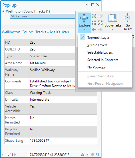

Identifier des entités
Contrairement à ArcMap, ArcGIS Pro ne dispose pas d’outil Identify (Identifier). Pour identifier une entité sur une carte, vérifiez que l’outil Explore (Explorer) est actif, puis cliquez sur l’entité pour ouvrir sa fenêtre contextuelle. Cliquez sur la flèche de liste déroulante de l’outil Explore (Explorer) pour identifier les entités des différentes couches.
Fenêtre contextuelle d’entité et paramètres de la liste déroulante de l’outil Explore (Explorer)

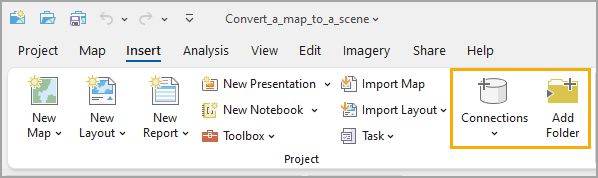

Dans ArcCatalog ou dans la fenêtre Catalog (Catalogue) d’ArcMap, vous ajoutez des connexions à des dossiers, des bases de données et des serveurs. Dans ArcGIS Pro, vous pouvez ajouter des connexions dans la fenêtre Catalog (Catalogue), dans des vues de catalogue ou à partir de l’onglet Insert (Insérer) du ruban.
Onglet Insert (Insérer) sur le ruban présentant les boutons Connections (Connexions) et Add Folder Connection (Ajouter une connexion aux dossiers)

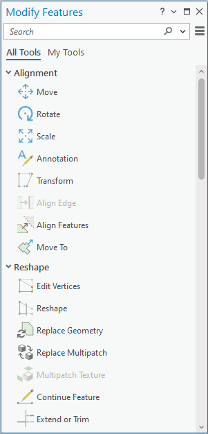

Les outils et les commandes de modification disponibles dans la barre d’outils Editor (Éditeur) d’ArcMap et dans la barre d’outils 3D Editor (Éditeur 3D) d’ArcGlobe et ArcScene sont disponibles dans l’onglet Edit (Mise à jour), dans la bibliothèque Tools (Outils) et dans la fenêtre Modify Features (Modifier des entités).
Fenêtre Modify Features (Modifier des entités) avec fonctions de modification

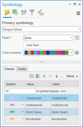

Dans ArcMap, vous pouvez utiliser plusieurs boîtes de dialogue pour configurer différents aspects de la visualisation des symboles. La fenêtre Symbology (Symbologie) dans ArcGIS Pro vous permet de sélectionner des symboles, de changer la méthode de symbolisation des entités (symbole unique, valeurs uniques, etc.) et d’utiliser les propriétés liées aux symboles pour une couche spécifique, le tout dans la même interface. Vous pouvez également modifier les propriétés de symboles spécifiques et de leurs couches (par exemple, un symbole de remplissage pour un polygone comportant un contour).
Fenêtre Symbology (Symbologie) avec l’option Unique Values (Valeurs uniques) sélectionnée et différents symboles définis pour différentes classes
Les représentations créées dans ArcMap sont en lecture seule dans ArcGIS Pro, mais peuvent être converties dans la symbologie à valeurs uniques. Pour plus d’informations, reportez-vous à la rubrique Dessiner des couches avec des représentations.

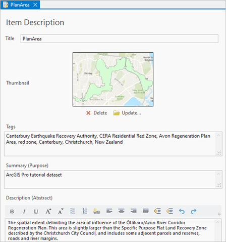

Dans ArcMap, vous pouvez afficher et mettre à jour des champs de métadonnées dans la fenêtre Item Description (Description de l’élément). Dans ArcCatalog, vous pouvez mettre à jour les métadonnées dans l’onglet Description d’un élément. Vous pouvez également ajouter des miniatures et des balises. Cette opération est similaire à la méthode d’affichage des métadonnées et de mise à jour des métadonnées au format ArcGIS dans ArcGIS Pro. Il n’est pas nécessaire de mettre à niveau ou d’importer des métadonnées au format ArcGIS, et ArcGIS Pro prend en charge les mêmes styles de métadonnées qu’ArcMap. Dans ArcGIS Pro, le style de métadonnées par défaut est Item Description (Description de l’élément).
Métadonnées de la classe d’entités PlanArea
Les métadonnées des jeux de données et d’autres éléments, tels que les cartes, les mises en page et les boîtes à outils, sont affichées dans le volet des détails d’une vue du catalogue. L’affichage des métadonnées dans ArcGIS Pro est similaire à l’affichage des métadonnées dans ArcCatalog dans l’onglet Description.

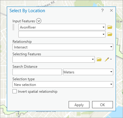

Certains outils de géotraitement fréquemment utilisés s’ouvrent dans une fenêtre flottante lorsque vous y accédez à l’aide des outils ou menus contextuels de l’interface utilisateur.
Outil Sélectionner selon l’emplacement dans une fenêtre flottante

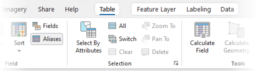

Lorsqu’une table s’ouvre dans ArcGIS Pro, l’onglet Table (Table) apparaît sur le ruban avec plusieurs outils.
Onglet contextuel Table (Table) sur le ruban

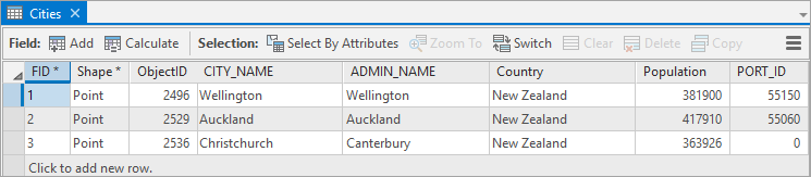

Vous pouvez également accéder à des outils courants depuis la vue tabulaire.
Table attributaire d’une couche

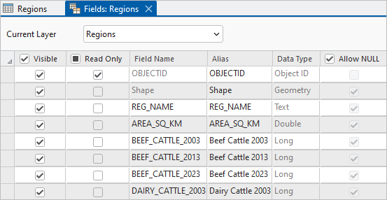

Pour modifier les propriétés des champs, mettez à jour la vue des champs de la table. La vue des champs est une mise en page tabulaire des champs de la table. Chaque ligne représente un champ et chaque colonne représente une propriété de champ.
Vue des champs d’une table attributaire

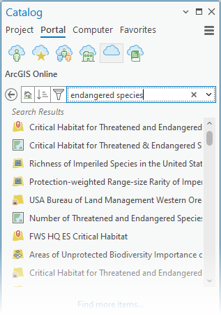

De même, dans ArcGIS Pro, vous pouvez cliquer sur le bouton Add Data (Ajouter des données) pour accéder aux éléments du portail depuis ArcGIS Online ou ArcGIS Enterprise. Vous pouvez également cliquer sur l’onglet Portal (Portail) de la fenêtre Catalog (Catalogue) et sélectionner un référentiel, tel que My Organization (Mon organisation) ou ArcGIS Online (ArcGIS Online) .
Fenêtre Catalog (Catalogue) affichant les résultats de recherche d’ArcGIS Online
Une recherche sur les espèces en voie de disparition lancée dans ArcGIS Online renvoie des cartes et des éléments qu’il est possible d’ajouter à des cartes.
