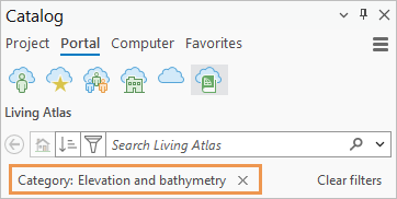

  3. Cliquez sur l’onglet Living Atlas .
  4. En regard de la zone de recherche, cliquez sur Filter (Filtrer) .
  5. Dans la liste déroulante, développez Categories (Catégories), puis Environment (Environnement). Cliquez sur Elevation and bathymetry (Altitude et bathymétrie).
    Menu des catégories Living Atlas
  6. En haut de la liste déroulante, cliquez sur Close (Fermer).
    Dans la fenêtre Catalog (Catalogue), la liste des éléments ArcGIS Living Atlas est filtrée pour afficher des cartes et des couches concernant l’altitude. Au-dessus de la liste des éléments, un fragment du filtre intitulé Category: Elevation and bathymetry (Catégorie : Élévation et bathymétrie) apparaît.
    Fenêtre Catalog (Catalogue) affichant le fragment du filtre

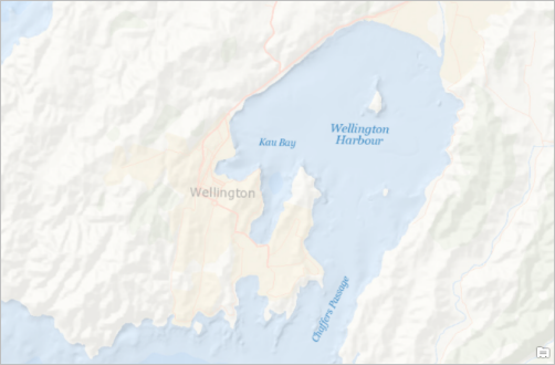

  11. Dans la fenêtre Contenu, faites glisser la couche World Hillshade sous la couche World Ocean Base.
    Une transparence partielle a été appliquée à la couche World Ocean Base à travers laquelle transparaît la couche World Hillshade. Vous pouvez activer et désactiver la couche World Hillshade dans la fenêtre Contents (Contenu) pour voir les différences entre les détails du MNT.

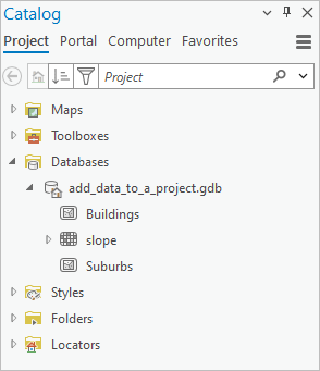

Ajouter des données à partir d’une géodatabase
Chaque projet ArcGIS Pro dispose d’une géodatabase par défaut pour stocker ses données. Dans un nouveau projet, la géodatabase par défaut est vide tant que vous n’y ajoutez pas de données, par exemple en exécutant un outil de géotraitement. La géodatabase par défaut de ce projet contient déjà quelques jeux de données.
  1. Dans la fenêtre Catalog (Catalogue), cliquez sur l’onglet Project (Projet). Accédez à Databases (Bases de données) > add_data_to_a_project.gdb.
    Fenêtre Catalog (Catalogue) avec le dossier Databases (Bases de données) développé
    La géodatabase contient deux classes d’entités (Buildings [Bâtiments] et Suburbs [Périphérie]) et un jeu de données raster (pente). Vous allez ajouter les données Suburbs (Zones suburbaines) à la carte.

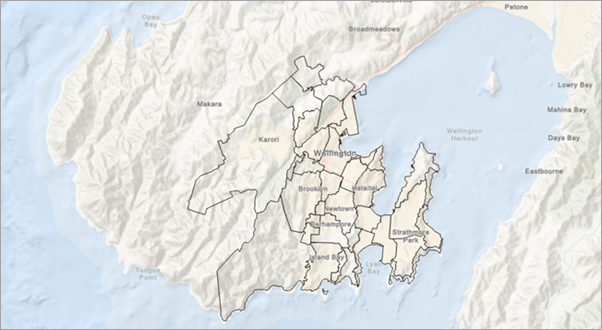

  3. Dans la fenêtre Contents (Contenu), faites glisser la couche Suburbs (Périphérie) sous la couche Référence
  4. Cliquez avec le bouton droit sur la couche Suburbs (Périphérie) et choisissez Zoom To Layer (Zoom sur la couche) .
    La couche Suburbs présente une couleur de remplissage plein qui vous empêche de voir le fond de carte sous-jacent. Vous allez modifier la couleur de remplissage et le contour des symboles.
  5. Dans la fenêtre Contents (Contenu), cliquez avec le bouton droit sur la couche Suburbs (Périphérie), puis sélectionnez Symbology (Symbologie) .
    La fenêtre Symbology (Symbologie) apparaît. En haut de la fenêtre, l’onglet Primary symbology (Symbologie principale)  est sélectionné. La méthode de symbologie principale est Single Symbol (Symbole unique), ce qui signifie que toutes les entités de la couche ont le même symbole.
  6. Dans la fenêtre Symbology (Symbologie), cliquez sur le symbole de la couche.
    La fenêtre se transforme pour afficher les options de mise en forme des symboles . Dans l’onglet Gallery (Galerie), vous pouvez parcourir ou rechercher les symboles. Dans l’onglet Properties (Propriétés), vous pouvez changer les propriétés du symbole actuel.
  7. Dans la fenêtre Symbologie, sous Formater le symbole du polygone, cliquez sur l'onglet Propriétés.
  8. Sur l’onglet Symbol (Symbole) , sous Appearance (Apparence), cliquez sur la flèche déroulante Color (Couleur), puis sur No color (Aucune couleur).
  9. Cliquez sur la flèche de liste déroulante Outline color (Couleur de contour), puis cliquez sur Black (Noir).
    Palette de couleurs indiquant le noir (ligne 10, colonne 1).
  10. Au bas de la fenêtre, cliquez sur Apply (Appliquer).
    Carte des limites suburbaines

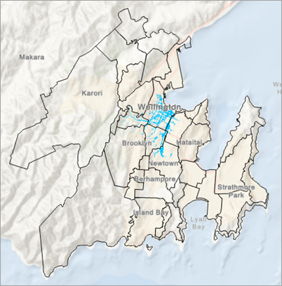

  2. Cliquez avec le bouton droit sur Flood_Zone_Wellington.shp et sélectionnez Add To Current Map (Ajouter à la carte actuelle) .
  3. Dans la fenêtre Contents (Contenu), faites glisser la couche Flood_Zone_Wellington sous la couche Suburbs.
  4. Dans la fenêtre Contents (Contenu), cliquez sur le symbole de la couche Flood_Zone_Wellington.
    Conseil :
    Cliquez sur un symbole dans la fenêtre Contents (Contenu) pour ouvrir la fenêtre Symbology (Symbologie) contenant les options de mise en forme des symboles.
  5. Dans la fenêtre Symbology (Symbologie), sous Format Polygon Symbol (Formater le symbole du polygone), cliquez sur l’onglet Properties (Propriétés), le cas échéant.
  6. Dans l’onglet Symbol (Symbole) , sous Appearance (Apparence), cliquez sur la flèche de liste déroulante Color (Couleur), puis cliquez sur Big Sky Blue (Bleu grand ciel).
    Palette de couleurs indiquant la couleur Big Sky Blue (Bleu grand ciel) (ligne 3, colonne 9).
  7. Dans la zone Outline width (Largeur du contour), mettez en surbrillance la valeur par défaut et entrez 0. Appuyez sur la touche Entrée et cliquez sur Apply (Appliquer).
    La carte indique que le risque d’inondation est limité à une banlieue.
    Carte des limites suburbaines et de la zone présentant un risque d’inondation

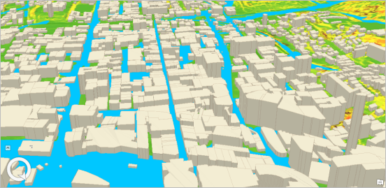

Vous allez observer les données dans la scène 3D de Wellington afin de visualiser l’impact potentiel d’une inondation dans la zone suburbaine Te Aro. La scène contient un fond de carte topographique et une couche de bâtiments. Vous allez copier et coller la couche de la zone inondable depuis la carte. Vous allez également ajouter un jeu de données de pente depuis la géodatabase par défaut.
  1. Dans la fenêtre Content (Contenu), cliquez avec le bouton droit sur la couche Flood_Zone_Wellington et cliquez sur Copy (Copier) .
  2. Cliquez sur l’onglet de la vue Wellington 3D pour activer la scène.
    Onglet de la vue Wellington 3D
  3. Dans la fenêtre Contents (Contenu), sous Drawing Order (Ordre d’affichage), cliquez avec le bouton droit sur le nom de la scène Wellington 3D, puis sélectionnez Paste (Coller) .
    La couche est ajoutée à la scène et apparaît dans la fenêtre Contents (Contenu) sous l’en-tête 2D Layers (Couches 2D).
    Remarque :
    Une couche apparaît sous l’en-tête 3D Layers (Couches 3D) si des propriétés d’affichage 3D, par exemple extrusion, lui ont été appliquées, ou que ses données source stockent des valeurs d’altitude (valeurs z). Sinon, elle apparaît sous l’en-tête 2D Layers (Couches 2D).
  4. Dans la fenêtre Catalog (Catalogue), accédez à Databases (Bases de données) > add_data_to_a_project.gdb. Faites glisser le jeu de données slope vers la scène.
    La symbologie de la couche par défaut est une combinaison de couleurs de noir à blanc. Vous allez la changer en une combinaison de couleurs conventionnelle pour la pente.

    Le projet contient deux signets qui permettent d’explorer la zone inondable.
  9. Sur le ruban, cliquez sur l’onglet Map (Carte), si nécessaire. Dans le groupe Navigate (Naviguer), cliquez sur Bookmarks (Géosignets) . Sous Wellington 3D Bookmarks, cliquez sur Flood View 1.
    Bâtiments et zone inondable dans la périphérie Te Aro
    La scène applique un zoom au géosignet. Dans l’angle inférieur gauche de la vue, remarquez la direction de la flèche d’orientation vers le nord sur le navigateur à l’écran . Votre vue fait face au sud ou légèrement au sud-ouest. Il semble qu’une inondation affecterait la plupart des bâtiments au premier plan de la vue.
  10. Cliquez de nouveau sur Bookmarks (Géosignets) , puis sur Flood View 2.
    Cette vue indique la manière les eaux d’une inondation s’écoulent sur les terres à l’ouest de la zone urbaine. Utilisez l’outil Explore (Explorer) de l’onglet Map (Carte) ou le navigateur à l’écran pour poursuivre l’exploration de la périphérie.
