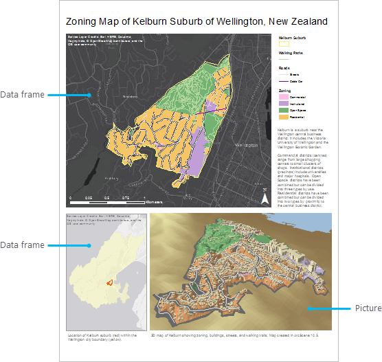

Le paquetage de carte ArcMap que vous allez importer contient une carte dotée de deux blocs de données et d’une mise en page. Un bloc de données affiche le zonage dans la périphérie de Kelburn à Wellington. L'autre bloc de données illustre la périphérie par rapport au reste de la ville.
Les deux blocs de données apparaissent sur la mise en page, qui contient également une légende, une image et d'autres éléments cartographiques.

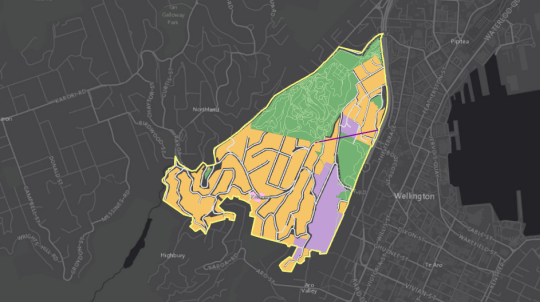

    Vue cartographique de la périphérie de Kelburn
    Une vue cartographique nommée Kelburn s’ouvre. Cette carte correspond à l’un des deux blocs de données de la carte ArcMap. Les couches représentant la limite de la périphérie, les sentiers pédestres, les routes et le zonage s'affichent sur un fond de carte gris foncé. Vous allez utiliser la fenêtre Catalogue pour voir les autres éléments importés avec le document ArcMap.

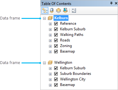

    L’image ci-après illustre les deux blocs de données tels qu’ils apparaissent dans la table des matières ArcMap.
    Table des matières ArcMap

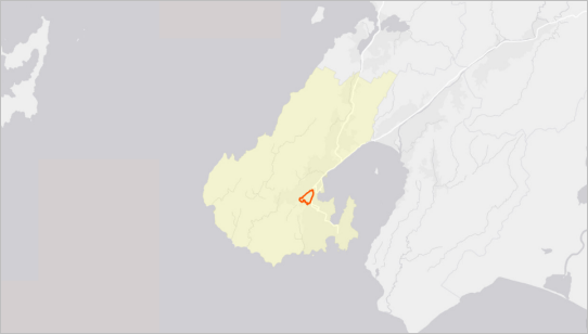

    Carte générale de Wellington
    Les limites de la ville de Wellington sont représentées en jaune clair. La périphérie de Kelburn est matérialisée par un contour rouge.

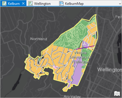

  1. Cliquez sur l’onglet de la vue Kelburn pour activer la carte.
    Vue cartographique Kelburn

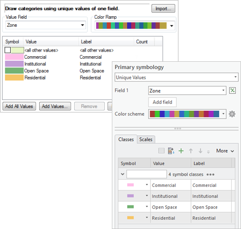

    La fenêtre Symbology (Symbologie) apparaît. La couche Zoning (Zonage) est symbolisée par des valeurs uniques dans le champ Zone de la table attributaire de la couche, tout comme dans ArcMap.
    Paramètres de symbologie dans ArcMap et ArcGIS Pro
    Les propriétés de symbologie de la couche Zoning (Zonage) sont présentées dans ArcMap (en haut) et ArcGIS Pro (en bas).
    ArcGIS Pro et ArcMap utilisent des méthodes différentes pour construire les symboles, mais l’apparence des symboles importés est en général la même. Pour plus d’informations sur la manière dont les symboles sont modélisés dans ArcGIS Pro, reportez-vous à la rubrique Symboles.
    Remarque :
    Les couleurs des symboles de la couche Zoning (Zonage) ont des valeurs RVB identiques dans ArcMap et ArcGIS Pro. Toutefois, les couleurs des symboles ne correspondent pas exactement lorsque vous importez des dégradés de couleurs algorithmiques ou lorsque les couleurs sont définies avec des modèles de couleurs autres que RVB. Reportez-vous à la rubrique Différences visuelles dans les documents ArcMap importés.
    Vous avez vérifié que les propriétés de symbologie sont conservées dans la carte importée.

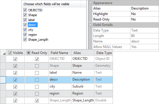

  4. Dans la fenêtre Contents (Contenu), cliquez avec le bouton droit sur la couche Roads (Routes) et sélectionnez Data Design (Conception de données) > Fields (Champs) .
    La vue des champs de la table attributaire de la couche Roads s’ouvre. La vue des champs permet d’afficher et de mettre à jour les propriétés des champs. L'image suivante montre que les noms des champs, les alias, les types de données et d'autres propriétés ont été importés sans aucune modification.
    Propriétés des champs dans ArcMap et ArcGIS Pro
    Les propriétés du champ descr dans la couche Roads (Routes) sont affichées dans ArcMap (en haut) et ArcGIS Pro (en bas). Dans les deux cas, le nom du champ est descr, l’alias est Description et le type de données est texte.

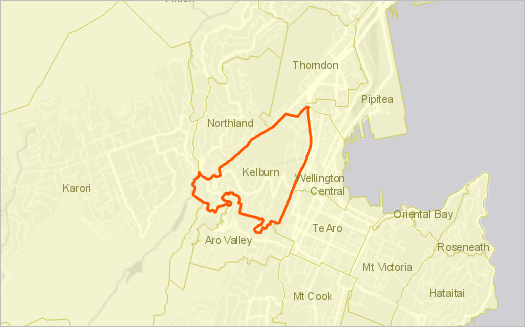

  7. Sur le ruban, cliquez sur l’onglet Map (Carte) et sur Bookmarks (Géosignets) . Sous Wellington Bookmarks, cliquez sur Suburbs.
    Carte de Wellington avec un zoom sur la périphérie de Kelburn
    Lorsque la carte effectue un zoom avant, les noms et les limites des zones suburbaines de Wellington s’affichent. (Les géosignets ont également été importés depuis le document ArcMap.)

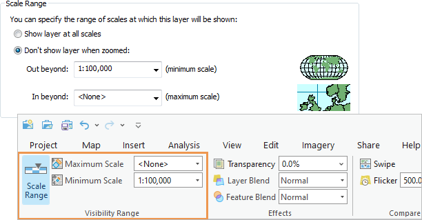

  8. Dans la fenêtre Contenu, cliquez sur la couche Suburb Boundaries (limites de la périphérie) pour la sélectionner.
  9. Sur le ruban, cliquez sur l’onglet Feature Layer (Couche d’entités).
    Dans le groupe Visibility Range (Plage de visibilité), notez que le paramètre Minimum Sacle (Échelle minimale)  est défini sur 1:100,000 (1:100 000). Cela correspond au paramètre Scale Range (Plage d’échelle) de la couche dans ArcMap.
    Paramètres de la plage d’échelle dans ArcMap et ArcGIS Pro
    En haut : les paramètres de la plage d’échelle sont affichés pour la couche Suburb Boundaries (Limite de périphérie) dans les propriétés de la couche ArcMap. En bas : les paramètres de la plage de visibilité sont affichés sur le ruban ArcGIS Pro.

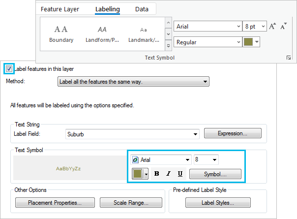

  10. Dans le ruban, cliquez sur l’onglet Étiquetage.
    Dans le groupe Layer (Couche), le bouton Label (Étiquette) est sélectionné. Ceci confirme que l'étiquetage est activé pour la couche. Cliquez sur le bouton pour activer et désactiver les étiquettes.
    Le groupe Symbole textuel présente les propriétés des symboles des étiquettes. La police est Arial 8 point Regular, et la couleur est Lichen Green (Vert lichen) (sa valeur RVB est 137, 137, 68). Ces paramètres correspondent à ceux des propriétés des couches ArcMap.
    Paramètres des étiquettes dans ArcGIS Pro et ArcMap
    En haut : les propriétés des étiquettes sont affichées pour la couche Suburb Boundaries (Limite de périphérie) sur le ruban ArcGIS Pro. En bas : les paramètres équivalents sont affichés dans ArcMap.

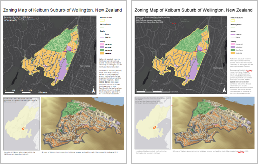

Une rapide comparaison visuelle des mises en page ArcMap et ArcGIS Pro montre qu’elles sont presque identiques. Examinons de plus près certains de ces éléments de mise en page.
Vue côte à côte des mises en page de carte ArcMap et ArcGIS Pro
La première image représente la mise en page ArcMap et la deuxième, la mise en page ArcGIS Pro.

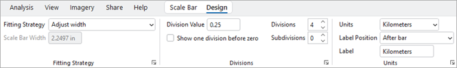

  3. Sur le ruban, cliquez sur l’onglet Design (Création).
    Les paramètres d’échelle et d’unité, tels que la valeur de division, le nombre de divisions et les unités, ont été importés correctement depuis ArcMap.
    Propriétés de la barre d’échelle sur l’onglet Design (Création) du ruban
    Les paramètres de l’onglet Design (Création) sur le ruban ArcGIS Pro correspondent à ceux de l’onglet Scale and Units (Échelle et unités) de la boîte de dialogue Alternating Scale Bar Properties (Propriétés de barre d’échelle alternée) dans ArcMap (non représenté).
    Les autres propriétés de la mise en page ont également été correctement importées. Par exemple, les éléments de texte possèdent les mêmes paramètres de police. Les échelles des fenêtres cartographiques de Kelburn et Wellington sont identiques dans la mise en page ArcMap d’origine.
    Une différence mineure est visible dans la légende. Dans la légende ArcGIS Pro, sous Roads (Routes), l’élément de légende Cable Car (Téléphérique) apparaît au-dessus de Streets (Rues). Dans la légende ArcMap, Streets (Rues) est au-dessus.
    Vue côte à côte des légendes ArcGIS Pro et ArcMap
    La première image représente la légende de la mise en page ArcGIS Pro. La deuxième image représente la légende de la mise en page ArcMap.
    Cette différence ne constitue pas une erreur. ArcGIS Pro et ArcMap n’attribuent pas les mêmes priorités au symbole () d’une couche, ce qui entraîne une différence dans les résultats.

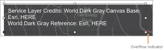

  6. Dans la fenêtre Contents (Contenu), cliquez sur l’élément Text 2 (Texte 2) pour le sélectionner. Cliquez avec le bouton droit de la souris sur l’élément sélectionné, puis cliquez sur Zoom To Selected (Zoomer sur les entités sélectionnées) .
  7. Utilisez la molette de la souris pour zoomer légèrement en arrière.
    Indicateur de dépassement en regard d’un élément de texte
    L’indicateur de dépassement est situé au niveau de la poignée de sélection inférieure droite de l’élément de texte.
    Conseil :
    Si votre souris est dépourvue de roulette, vous pouvez modifier le niveau de zoom sur la mise en page à l’aide du paramètre d’agrandissement en bas de la vue de mise en page.
  8. Pointez le curseur de la souris sur la poignée de sélection inférieure centrale de l’élément de texte. Lorsque le pointeur de la souris prend la forme d’une flèche double, faites glisser légèrement vers le bas.
    La liste complète des crédits s’affiche dans la base de canevas gris clair du monde et l’indicateur de dépassement disparaît.

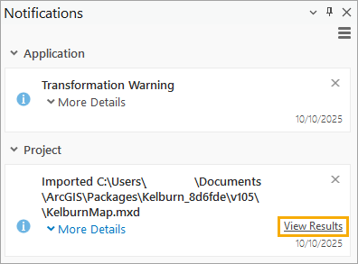

    En haut de la fenêtre ArcGIS Pro, l’indicateur Notifications comporte un point bleu. Cela signifie que certaines notifications doivent être consultées.
  14. Cliquez sur l’indicateur Notifications .
    La fenêtre Notifications s’affiche avec deux notifications : l’une est l’avertissement de transformation que vous venez de voir, et l’autre concerne le processus d’importation.
  15. Dans la fenêtre Notifications, sous Project (Projet), survolez la seconde notification et cliquez sur View Results (Afficher les résultats).
    Message avec un lien View Results (Afficher les résultats) dans la fenêtre Notifications
    Lorsque vous survolez le message, le lien View Results (Afficher les résultats) apparaît.
    Un onglet de navigateur (pointant vers un fichier local) s’ouvre avec les résultats d’importation. Trois avertissements indiquent que les couches de fond de carte ne peuvent pas être publiées directement sur un service. Cet avertissement apparaît trois fois car la carte Wellington possède un fond de carte et la carte Kelburn possède un fond de carte et une couche de référence. Bien que les avertissements soient de gravité élevée, ils sont à prendre en compte uniquement si vous partagez la carte.
    Les trois autres avertissements décrivent les problèmes possibles liée à la mise en page importée. Il s’agit d’avertissements génériques qui n’impliquent pas nécessairement de problèmes avec cette mise en page. Cependant, l’avertissement concernant les balises de texte dynamique peut expliquer les indicateurs de dépassement sur vos éléments de texte puisque les crédits de la couche de service sont du texte dynamique.

    Le point bleu disparaît de l’indicateur Notifications.
  18. Fermez la fenêtre Notifications.

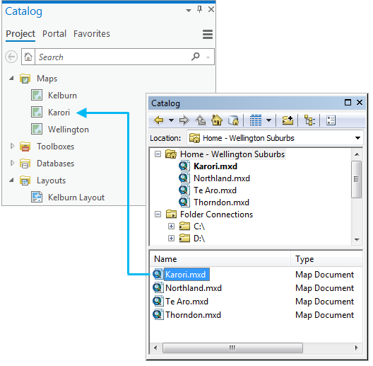

    Vous pouvez également importer une carte en la faisant glisser depuis ArcCatalog ou la fenêtre Catalog (Catalogue) dans ArcMap et en la déposant dans la fenêtre Catalog (Catalogue) dans ArcGIS Pro. Vous pouvez sélectionner plusieurs cartes et les importer en une seule opération.
    Carte glissée depuis la fenêtre Catalog (Catalogue) d’ArcMap vers la fenêtre Catalog (Catalogue) d’ArcGIS Pro
    Plusieurs cartes peuvent être importées dans un même projet ArcGIS Pro.

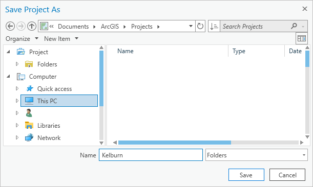

  1. Dans la Quick Access Toolbar (Barre d’outils Accès rapide), cliquez sur Save Project (Enregistrer le projet) .
    La boîte de dialogue de navigation Save Project As (Enregistrer le projet en tant que) s’affiche. Au départ, la boîte de dialogue affiche par défaut C:\Users\<user>\Documents, mais s’ouvre ensuite sur le dernier emplacement utilisé. Votre emplacement peut donc être différent.
    Conseil :
    Vous pouvez également définir un emplacement personnalisé pour l’enregistrement des projets dans les General options (Options générales). Vous pouvez également modifier le comportement par défaut des boîtes de dialogue de navigation dans les options de navigation du catalogue.
  2. Vous pouvez également enregistrer le projet dans un autre emplacement.
  3. Dans la zone Name (Nom), saisissez Kelburn.
    Boîte de dialogue Save Project As (Enregistrer le projet en tant que)
  4. Cliquez sur Save (Enregistrer).
    Le fichier de projet et les éléments associés, notamment la géodatabase et la boîte à outils par défaut, sont enregistrés dans un dossier portant le même nom que le projet.
ArcGIS Pro importe exactement la plupart des paramètres des propriétés des fenêtres cartographiques et des couches depuis ArcMap. Toutefois, les deux applications ayant des moteurs d’affichage différents, des différences peuvent survenir dans le mode de gestion des symboles, couleurs et polices. Outre les documents ArcMap, vous pouvez importer des documents 3D depuis ArcScene et ArcGlobe.
