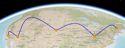

    Animation utilisant la transition Hop (Par saut)
    Une animation utilisant la transition Hop (Par saut) permettant de visiter 5 villes aux États-Unis est représentée.

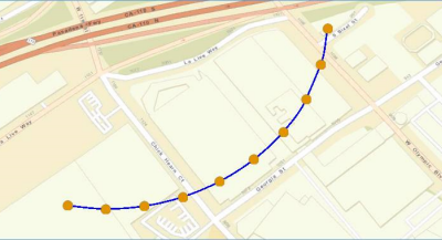

    Survol partiel de la caméra
    Le chemin partiel d’une animation en survol est représenté.
