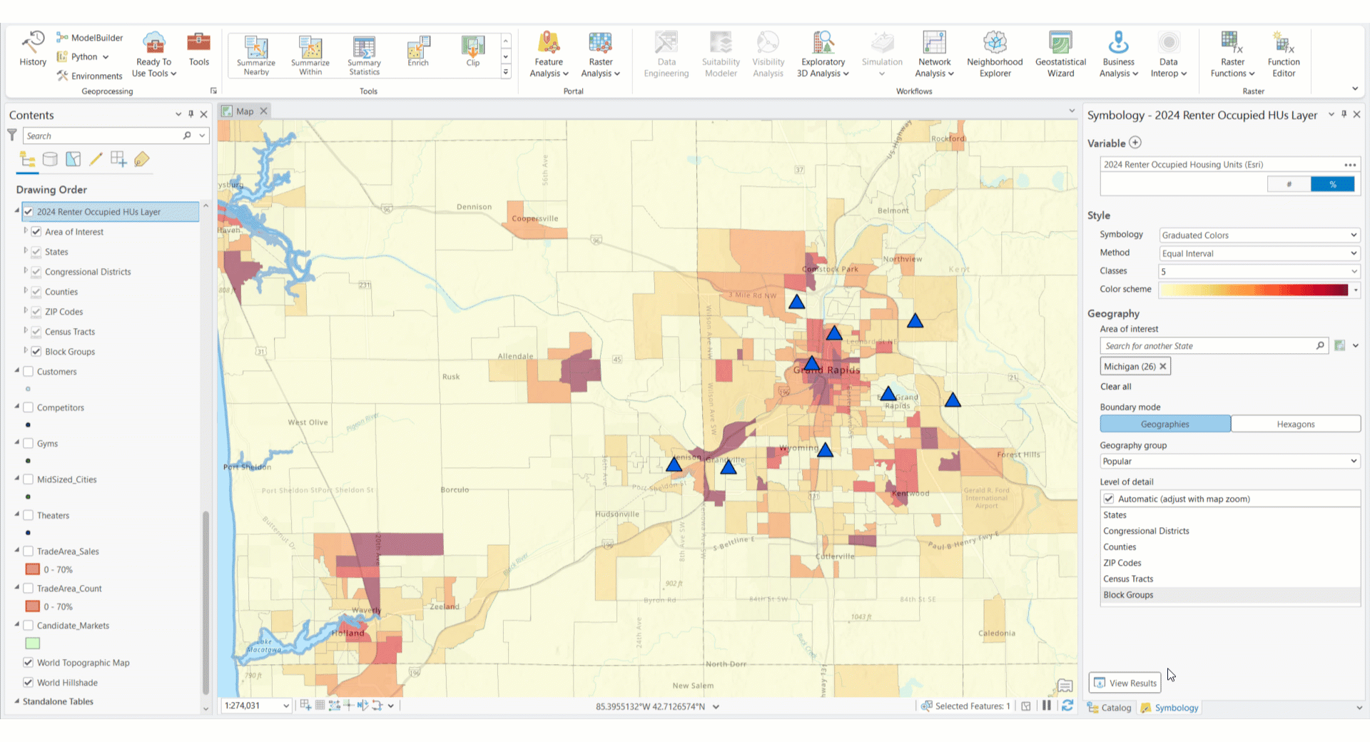

Exemple de couche avec code couleur
Le propriétaire d’une petite entreprise de blanchisserie et de nettoyage à sec souhaite accéder à de nouveaux marchés. Il commence son processus d’expansion en analysant les points de vente à succès dans les marchés existants. Il cartographie leurs bâtiments actuels et créent une couche avec code couleur qui montre le pourcentage d’unités de logement occupées par le locataire autour de ces localisations. Il remarque que deux points de vente se situent dans des zones présentant un pourcentage relativement élevé d’unités de logement occupées par le locataire, ce qui est indiqué par un ombrage en rouge. Il sélectionne ces deux points de vente pour étudier et mieux comprendre leurs résultats dans les zones comportant un nombre élevé de logements occupés par le locataire.
Animation de la fenêtre Résultats de la couche avec code couleur
Pour créer vous-même cet exemple, reportez-vous au didacticiel Développer une petite entreprise.

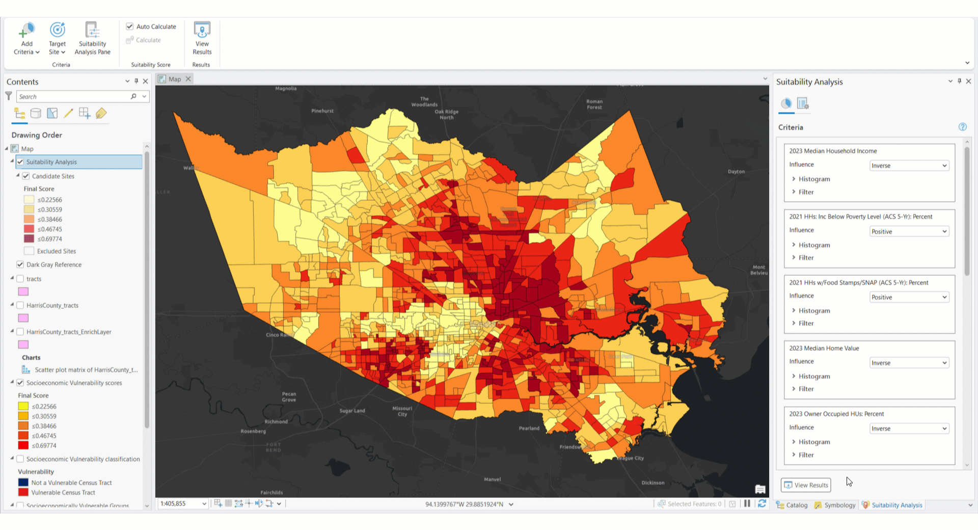

Exemple d’analyse d’adéquation
Un analyste SIG de la métropole d’Atlanta est chargé d’identifier les voisinages présentant une vulnérabilité socio-économique dans le comté de Gwinnett. Pour remplir sa mission, il va utiliser le processus d’analyse d’adéquation afin d’afficher les zones où intervenir en priorité en fonction du revenu, de la stabilité immobilière, des opportunités d’embauche et plus. Il enrichit les secteurs de recensement avec des informations démographiques appropriées et utilise l’analyse d’adéquation pour calculer les scores de vulnérabilité socio-économique pour chaque secteur. Les résultats peuvent modeler les stratégies et programmes destinés à réduire les disparités et à favoriser l’équité.
Animation de la fenêtre Résultats de l’analyse d’adéquation
Pour créer vous-même cet exemple, reportez-vous au didacticiel Hiérarchiser une intervention avec une analyse d’adéquation.

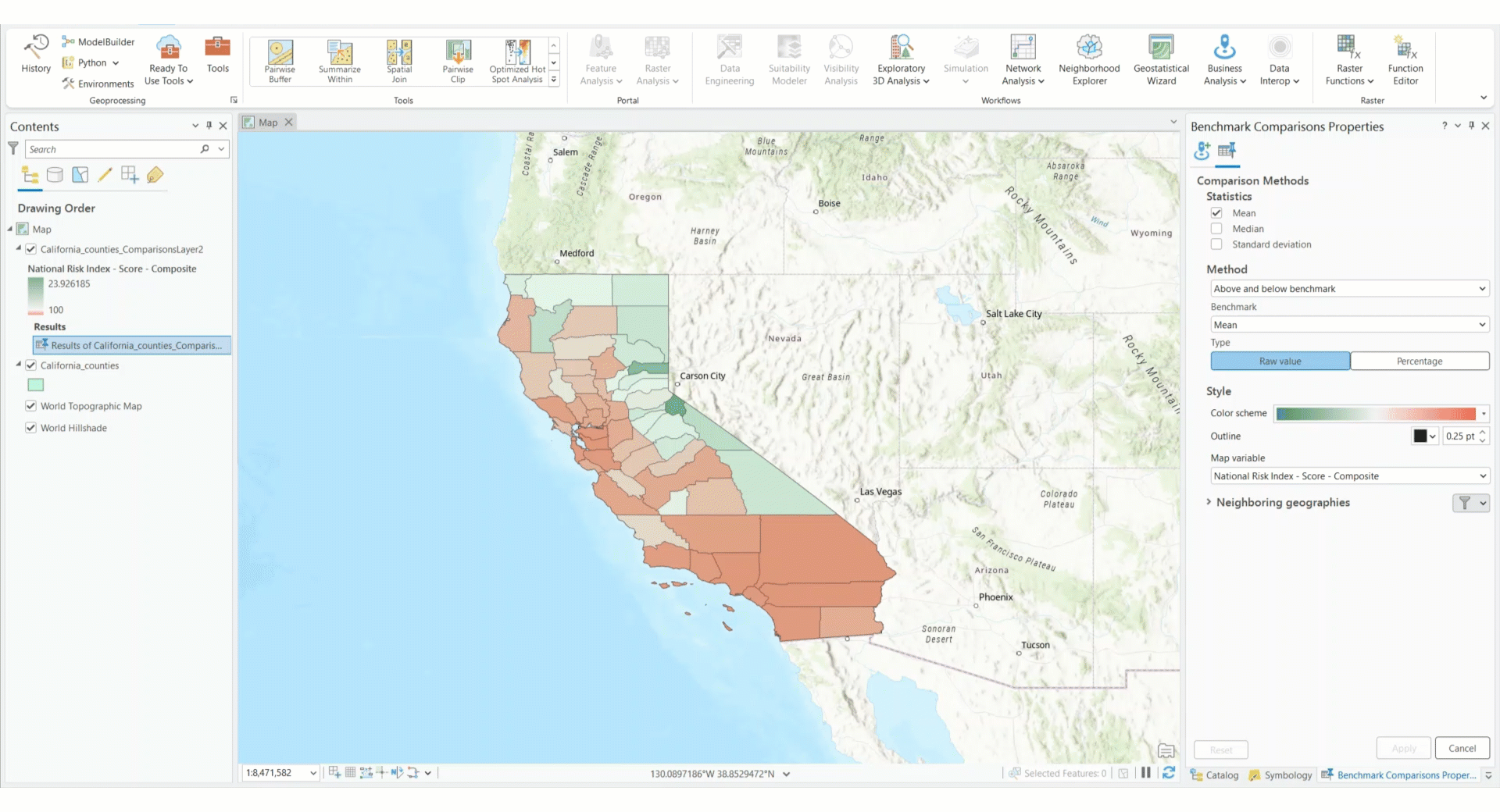

Exemple de comparaisons avec une référence
Une compagnie d’assurances définit les données de l’indice de risque national identifié par la FEMA dans ArcGIS Business Analyst Pro pour estimer des risques matériels localisés, comme des inondations, ouragans et feux de forêt. La compagnie procède à une comparaison avec référence de tous les comtés de Californie pour comprendre la façon dont les risques spécifiques de la région peuvent affecter les entreprises qu’elle assure et les répercussions en aval de tels risques.
Animation de la fenêtre Résultats des comparaisons avec une référence
Pour créer vous-même cet exemple, reportez-vous au didacticiel Définir des données personnalisées pour les infographies.
