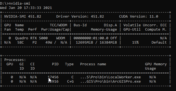

Comment contrôler la quantité de mémoire du processeur graphique utilisée ?
Utilisez l’utilitaire de ligne de commande nvidia-smi qui est installé avec les pilotes NVIDIA.
Ouvrez une fenêtre d’invite de commande Windows.
Saisissez nvidia-smi.
Appuyez sur la touche Entrée.
Remarque :
Si
nvidia-smiest introuvable, vous devez changer de répertoire dans la fenêtre de l’invite de commande avant d’exécuter la commande. Utilisez la barre de recherche Windows pour accéder ànvidia-smi.
Sous GPU Memory-Usage (Utilisation de la mémoire GPU), vous pouvez déterminer si la mémoire de l’unité de traitement graphique est utilisée.
Pour surveiller l’utilisation continue de la GPU lors de l’exécution des outils, vous pouvez exécuter nvidia-smi -l 10. Cet outil permet de déterminer la taille de lot à utiliser lors de l’exécution des outils de Deep Learning. Si vous constatez qu’une partie de la mémoire n’est pas utilisée, vous pouvez augmenter la taille de lot. Si vous remarquez au contraire que l’utilisation de la mémoire est à son maximum et que cela empêche l’outil de fonctionner, réduisez la taille de lot pour résoudre le problème.
