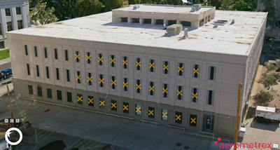

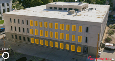

Les images ci-dessous illustrent le résultat de détection des objets renvoyé avec les options de symbologie disponibles : une symbologie d’emprise ou le symbole X marquant le point central d’une localisation.

Définissez la forme renvoyée de la couche d’entités en sortie avec la couleur par défaut, doré électron. Les choix de symbologie sont les suivants :
  • Location Point (Point de localisation) : X marquant le point central de l’entité. Il s’agit de l’option par défaut.
  • Vertical Bounding Box (Emprise verticale) (3D uniquement) : emprise semi-transparente verticale. Utilisez la symbologie d’emprise verticale dans les scènes pour les modèles de Deep Learning qui détectent les objets verticaux, tels que les fenêtres et les portes.
  • Horizontal Bounding Box (Emprise horizontale) (3D uniquement) : emprise semi-transparente horizontale. Utilisez la symbologie d’emprise horizontale dans les scènes pour les modèles de Deep Learning qui détectent les objets horizontaux, tels que les piscines.
