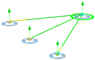

Pour mettre à jour la zone d’analyse d’une ligne de visée existante, sélectionnez le point d’observation ou le point cible dans la scène avec l’outil Ligne de visée  et utilisez les poignées interactives pour ajuster la localisation. Vous pouvez repositionner les objets sur les plans X et Y ou faire glisser la flèche verte pour avancer sur le plan Z. Une superposition de mise à jour correspondante est un affichage de valeurs à l’écran qui reflète les propriétés que vous mettez à jour. Vous pouvez également saisir une nouvelle valeur directement à l’intérieur.
Un point d’observation de ligne de visée avec trois localisations cibles sélectionnées pour la mise à jour^^^ Un point d’observation de ligne de visée est affiché avec trois localisations cibles sélectionnées pour la mise à jour.
