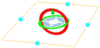

Mettre à jour à l’aide des poignées de sélection
Lorsque vous sélectionnez un plan de coupe, des poignées interactives apparaissent, qui vous permettent de manipuler directement les différents aspects de l’objet. Vous pouvez apporter les modifications suivantes aux propriétés :
  • Faites glisser le cercle interne pour déplacer le plan vers un nouvel emplacement, en mettant à jour les valeurs x, y et z.
  • Faites pivoter l’anneau externe vert pour manipuler la valeur de direction.
  • Faites pivoter l’anneau vertical rouge pour mettre à jour l’angle d’inclinaison du plan.
  • Faites glisser la poignée de la flèche verte pour modifier l’altitude (valeur z) du plan.
  • Faites glisser une poignée centrale sur les tronçons du plan pour mettre à jour la largeur et la hauteur.
