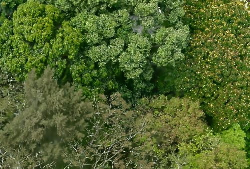

Outre les structures d’origine humaine, les objets naturels comme la végétation peuvent être visualisés en haute fidélité. Cela inclut les feuilles d’arbre, ce qui permet la classification des espèces d’arbres ou d’autres types de végétation. Des effets visuels supplémentaires comme le brouillard, la fumée ou la réflexion sur l’eau peuvent aussi être visualisés, vous permettant de capturer l’apparence la plus naturelle possible.
Végétation de Gaussian Splat
Une couche de Gaussian Splat représente les arbres.

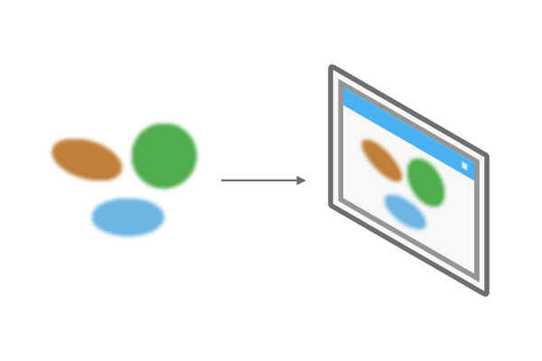

Le Gaussian splatting 3D est une technique de rendu de terrain de rayonnement en temps réel. Cette technique utilise un champ neuronal pour reconstruire une représentation en 3D d’une scène à partir d’images en 2D. Cette technique de rendu de volume se base sur des millions d’ellipsoïdes flous et est créée à l’aide d’un processus adaptatif. Chaque Gaussian Splat est défini par sa position, sa rotation, sa taille, sa couleur et sa transparence. Lorsqu’ils sont rendus ensemble, ces Gaussian Splats fusionnent pour former une représentation photoréaliste lisse en 3D.
Diagramme illustrant des Splats individuels
Un diagramme illustre des Splats individuels rendus à l’écran.
En fonction de la perspective de l’utilisateur ou de la direction de visualisation, les Gaussian Splats adaptent dynamiquement leur couleur et leur intensité. Cela vous permet de représenter de manière réaliste des matériaux réfléchissants lorsque vous les parcourez. Si l’imagerie oblique n’est pas suffisante pour les zones disponibles pendant le traitement, les Gaussian Splats sont manquants ou seule une ellipse d’affichage est présente.
