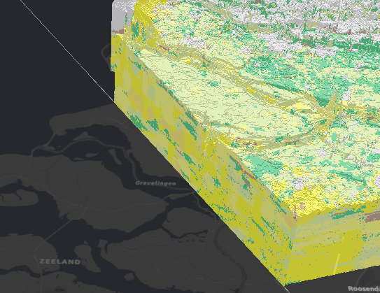

Vous pouvez créer des coupes verticales et horizontales sur la couche de voxel. Le volume coupé fait face à la caméra et coupe la totalité de l’étendue du volume. Vous pouvez inverser le volume pour en afficher l’autre côté. Déplacez les coupes le long du volume ou ajustez l’inclinaison et l’orientation.
Coupe verticale obtenue
Coupe verticale obtenue. Reproduction des données avec la permission de TNO Geological Survey (Pays-Bas).
