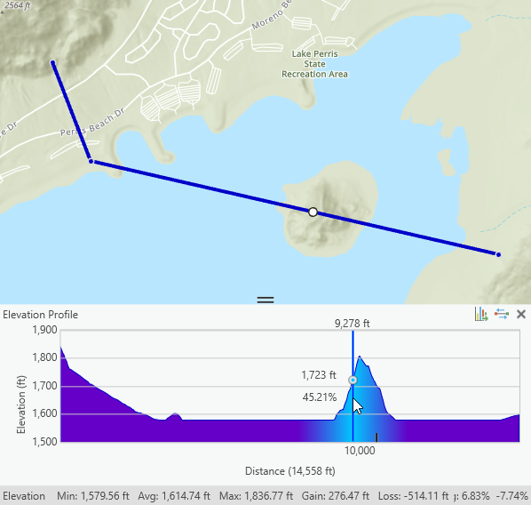

Profil d’élévation interactif
L’outil interactif Elevation Profile (Profil d’élévation) génère un diagramme des valeurs de hauteur le long d’un chemin linéaire dans la vue. Le profil est calculé à l’aide de la surface d’élévation du sol choisie sur une carte ou dans une scène et contrairement à d’autres outils d’analyse exploratoire, les valeurs sont dérivées des sources de données de la surface d’élévation plutôt que du niveau de détail de la carte ou de la scène.
L’outil nécessite une ligne pour générer le profil d’élévation. Vous pouvez numériser une ligne de manière interactive ou choisir une entité linéaire qui se trouve déjà dans la carte ou dans la scène. Le diagramme de profil est généré et ajouté en tant que fenêtre de superposition.
Parmi les caractéristiques de la fenêtre du profil figurent les suivantes :
  • La largeur de la fenêtre du profil est définie par la largeur de la vue active de la carte ou de la scène.
  • La résolution du diagramme, à savoir le nombre d’échantillons le long de la ligne où les valeurs de hauteur ont été calculées, est déterminée par la largeur d’affichage du diagramme dans la vue.
  • Vous pouvez déplacer le pointeur de la souris sur le diagramme de profil pour savoir où les informations d’élévation s’affichent sur le diagramme et un graphique de position correspondant s’affiche sur la carte.
  • La base de la fenêtre de profil inclut des informations statistiques concernant l’élévation et la pente de la ligne du profil.
Diagramme de profil d’élévation interactif créé dans une carte
