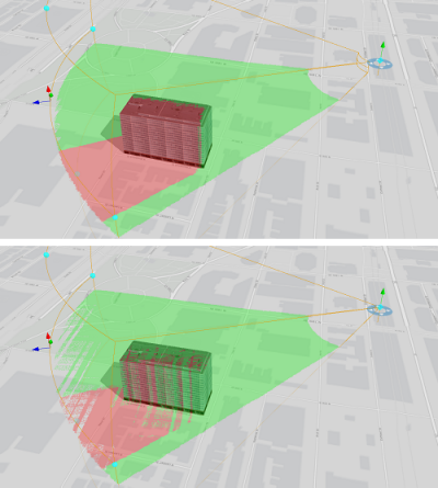

Méthodologie des champs de vision interactifs
L’outil de champ de vision interactif est utilisé pour une interaction rapide dans une scène. Il utilise le point d’observation comme un point de vue de caméra et suit une approche basée sur les rasters pour traiter ce qu’il peut voir. Le résultat est alors reprojeté dans la vue, organisée en couleurs différentes.
Cela signifie que la précision de l’analyse du contenu de la vue est lié à la distance relative et aux angles de vue par rapport au point d’observation. Les résultats de l’outil de champ de vision interactif sont plus clairs à partir d’angles de vue plus élevés sur de courtes distances.
Comparaison de la précision de champ de vision^^^ La précision des champs de vision diminue avec les distances plus grandes et les angles de vue obliques.

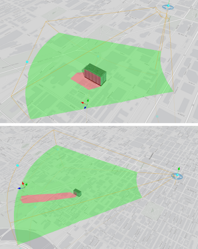

Le rapport entre les distances d’affichage minimale et maximale change également la précision du résultat. Il est recommandé de maintenir un rapport aussi bas que possible. Par exemple, 10 pieds sur 600 pieds (1:60) est préférable à 2 pieds sur 600 pieds (1:300).
Comparaison de la précision de champ de vision pour le rapport de distance^^^ Des imprécisions visuelles peuvent apparaître à mesure que le ratio de plage d’analyse du champ de vision augmente. (1:60 en haut, 1:300 en bas)
