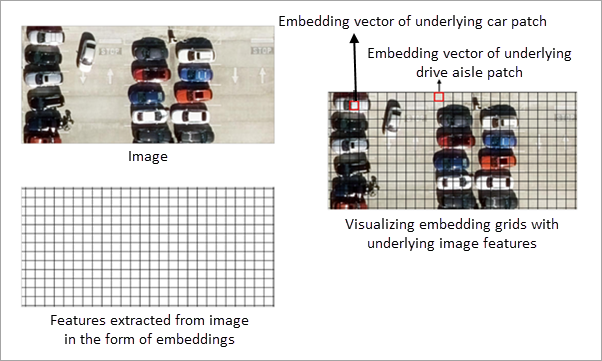

Les entités d’embedding en entrée définissent l’espace de recherche pour l’analyse de similarité. Chaque entité contient une représentation d’embedding dérivée soit d’une imagerie, soit d’une localisation géographique.
Pour les embeddings d’image, les cellules de grille d’embedding représentent les entités extraites de l’imagerie sous-jacente. Tous les calculs de similarité sont effectués sur ces cellules de grille d’embedding. L’imagerie est affichée uniquement à titre de référence visuelle et n’est pas directement utilisée dans les calculs de similarité.
Représentation visuelle de l’espace de recherche des embeddings d’image
Les embeddings d’images encodent des entités extraites de l’imagerie. Les calculs de similarité sont effectués sur les grilles d’embedding et non sur les pixels des images.

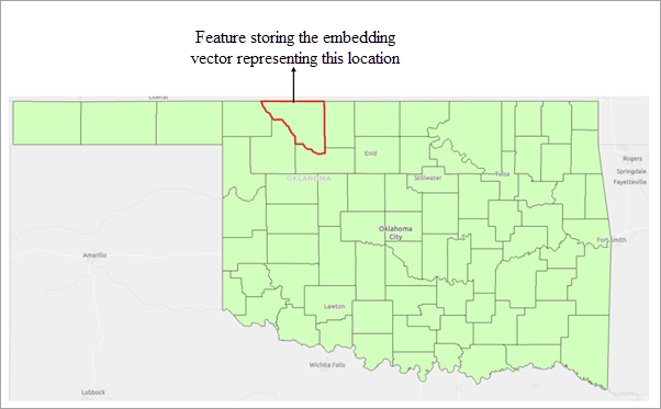

Pour les embeddings de localisation, chaque entité est représentée par un embedding dérivé de sa localisation géographique. La similarité est calculée en comparant ces embeddings basés sur la localisation.
Représentation visuelle de l’espace de recherche des embeddings de localisation
Les entités spatiales encodées dans les embeddings de localisation dépendent du modèle d’embedding utilisé pour générer les embeddings. En conséquence, les entités considérées comme similaires sont basées sur les modèles ou les entités appris par ce modèle.

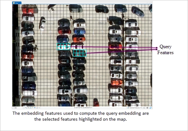

Les entités de requête définissent les objets d’intérêt pour la recherche de similarité. Une ou plusieurs entités surfaciques peuvent être utilisées en tant que requêtes. Ce sont des entités surfaciques sélectionnées à partir des entités d’embedding d’entrée. En d’autres termes, vous mettez en avant de manière interactive une ou plusieurs entités d’embedding existantes pour définir la zone ou les objets d’intérêt.
Les vecteurs d’embedding des entités sélectionnées sont agrégés en calculant leur moyenne, produisant un vecteur d’embedding de requête représentatif unique. Ce vecteur agrégé capture les caractéristiques sémantiques globales des entités sélectionnées.
L’embedding de requête obtenu est ensuite comparée à tous les embeddings dans l’étendue actuelle de la vue cartographie en utilisant la similarité cosinus pour identifier les entités similaires.
Représentation visuelle des entités de requête
Les vecteurs d’embedding des entités sélectionnées sont moyennés pour calculer l’embedding de requête.

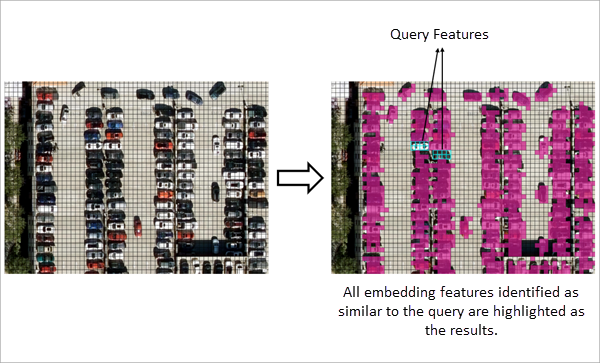

Le flux de travail détecte toutes les entités d’embeddings qui répondent aux critères de similarité dans l’étendue actuelle de la vue cartographique.
Visualisation résultante
L’image en entrée est recouverte par les cellules de grille d’embedding (à gauche) et une région de requête sélectionnée est utilisée pour calculer un embedding de requête moyen dont les entités d’embedding similaires sont mises en évidence sur la totalité de l’image (à droite).
