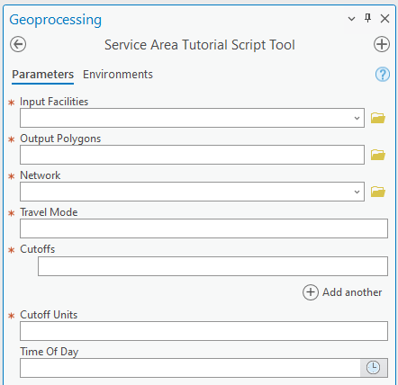

L'outil inclura les paramètres suivants, qui peuvent être définis par ses utilisateurs :
  • Input Facilities (Ressources en entrée) : points autour desquels les polygones de la zone de desserte seront calculés
  • Output Polygons (Polygones en sortie) : classe d’entités en sortie créée par l'outil
  • Network (Réseau) : jeu de données réseau ou service d'analyse de réseau permettant de calculer les zones de desserte
  • Travel Mode (Mode de déplacement) : mode de déplacement utilisé pour l'analyse
  • Cutoffs (Limites) : temps ou distance de trajet limite de la zone de desserte
  • Cutoff Units (Unités de limite) : unités de temps ou de distance dans lesquelles la valeur du paramètre Cutoffs (Limites) doit être interprétée.
  • Time Of Day (Heure du jour) : date et heure du jour à utiliser pour l'analyse
Affiche la boîte de dialogue de l'outil de script que vous créerez dans ce didacticiel alimenté avec des entrées valides.

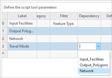

    3. Cliquez sur la cellule de la colonne Dependency (Dépendance). Faites défiler l'affichage vers la droite pour rechercher cette colonne si nécessaire.
    4. Dans le menu déroulant de la cellule de la colonne Dependency (Dépendance), sélectionnez l'option Network (Réseau).
      Sélectionnez le paramètre Network (Réseau) dans le menu déroulant de la colonne Dependency (Dépendance) du paramètre Travel Mode (Mode de déplacement).
      Le paramètre Travel Mode (Mode de déplacement) est maintenant lié au paramètre Network (Réseau). La boîte de dialogue de l'outil met automatiquement à jour la liste de choix du paramètre Travel Mode (Mode de déplacement) en fonction de la valeur définie dans le paramètre Network (Réseau).

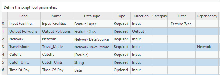

  9. Vérifiez la configuration des paramètres. Elle doit être similaire à celle de l'image suivante :
    Configuration complète des paramètres de l'outil de script

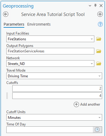

Vérifier les paramètres de l'outil
Maintenant que vous avez configuré les paramètres de l'outil, vous devez vérifier qu'ils fonctionnent correctement. Il reste quelques opérations à effectuer pour configurer la validation personnalisée de certains paramètres et vous ne pouvez toujours pas exécuter l'outil car vous n'en avez pas encore écrit le code d'exécution, mais prenez quelques instants pour vérifier la configuration de vos paramètres jusqu'à présent.
  1. Dans la fenêtre Catalog (Catalogue), recherchez le nouvel outil de script Service Area Tutorial Script Tool (Outil de script du didacticiel sur les zones de desserte) dans la boîte à outils.
    Boîte à outils et outil de script dans la fenêtre Catalog (Catalogue)
  2. Double-cliquez sur l’outil pour l’ouvrir.
    L'outil Service Area Tutorial Script Tool (Outil de script du didacticiel sur les zones de desserte) s'ouvre dans la fenêtre Geoprocessing (Géotraitement). Les sept paramètres que vous avez créés dans la section précédente sont visibles.
    Boîte de dialogue de l’outil de script dans la fenêtre Geoprocessing (Géotraitement) affichant tous les paramètres.
  3. Examinez chaque paramètre et vérifiez qu'il se comporte comme prévu.
    1. Examinez le paramètre Input Facilities (Ressources en entrée).
      Vous ne devez être en mesure de ne sélectionner que des classes d'entités et des couches ponctuelles avec ce paramètre. Les classes d’entités surfaciques et linéaires n'apparaissent pas dans la liste de choix et, si vous en saisissez une, un message d'erreur indique que l'entrée possède un type de géométrie non valide.
      Conseil :
      Aucune liste de choix n'apparaît si votre carte ne contient pas de couche d'entités. Ajoutez des couches à votre carte si vous souhaitez voir le comportement du paramètre.
    2. Examinez le paramètre Output Polygons (Polygones en sortie).
      Vous devez pouvoir choisir la localisation en sortie. Si vous choisissez une classe d’entités existante, le paramètre doit afficher un avertissement indiquant que la sortie existe déjà.
    3. Examinez les paramètres Network (Réseau) et Travel Mode (Mode de déplacement).
      Le paramètre Travel Mode (Mode de déplacement) doit initialement être vide et ne pas avoir de liste de choix. Le paramètre Network (Réseau) doit vous permettre de sélectionner une couche de jeu de données réseau, un chemin de catalogue de jeu de données réseau ou une URL vers un service d'analyse de réseau.
    4. Sélectionnez une valeur pour le paramètre Network (Réseau).
      La liste de choix du paramètre Travel Mode (Mode de déplacement) est mise à jour automatiquement pour inclure la liste des modes de déplacement disponibles associés à la valeur Network (Réseau).
    5. Examinez le paramètre Cutoffs (Limites).
      Vous pouvez saisir plusieurs valeurs numériques.
      Actuellement, vous pouvez saisir des nombres négatifs ou nuls sans que le paramètre n'affiche d'erreur. Par la suite, vous utiliserez la validation de l'outil pour mettre à jour ce comportement.
    6. Examinez le paramètre Cutoff Units (Unités de limite).
      Actuellement, ce paramètre n'affiche pas de liste d'options. Par la suite, vous utiliserez la validation de l'outil pour fournir une liste de choix en fonction de la valeur Travel Mode (Mode de déplacement).
    7. Examinez le paramètre Time Of Day (Heure du jour).
      Contrairement aux autres paramètres, ce paramètre n'affiche pas d'astérisque rouge lorsqu'il est vide, car il est facultatif. Vous pouvez utiliser le sélecteur de date et d'heure ou saisir une date et une heure.

Exécuter l’outil
Vous avez créé et configuré l'outil de script, écrit le code de l'outil et personnalisé la validation de l'outil. Il peut maintenant être exécuté et utilisé comme tout autre outil de géotraitement. En plus d'exécuter l'outil à partir de la fenêtre Geoprocessing (Géotraitement), vous pouvez l'ajouter à un modèle, l'appeler à partir d'un script Python et le partager comme outil Web.
  1. Le cas échéant, ouvrez l'outil en double-cliquant dessus dans la fenêtre Catalog (Catalogue).
  2. Sélectionnez des options valides pour chacun des paramètres de l'outil.
    Assurez-vous que les points que vous utilisez pour le paramètre Input Facilities (Ressources en entrée) se trouvent dans la même zone géographique que le réseau utilisé pour le paramètre Network (Réseau).
    Conseil :
    Si vous utilisez les données fournies par le didacticiel, utilisez les jeux de données de la géodatabase SanFrancisco.gdb pour tester l'outil. La classe d'entités des casernes, SanFrancisco.gdb/Analysis/FireStations, peut être utilisée pour le paramètre Input Facilities (Ressources en entrée) et le jeu de données réseau, SanFrancisco.gdb/Transportation/Streets_ND, peut l'être pour le paramètre Network (Réseau). Vous pouvez utiliser les chemins de catalogue vers les données ou ajouter ces dernières à la carte, puis utiliser les couches en tant qu'entrées de l'outil. Une limite appropriée pour la modélisation du temps de réponse des casernes est comprise entre deux et quatre minutes.
  3. Cliquez sur le bouton Run (Exécuter) dans la partie inférieure de l'outil.
    L’outil est exécuté correctement et ajoute une couche surfacique à la carte.
