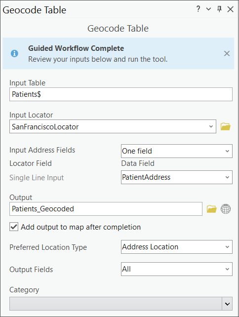

  2. Cliquez avec le bouton droit sur la table Patients$ puis cliquez sur Geocode Table (Géocoder une table) dans le menu contextuel.
    La fenêtre du processus guidé Geocode Table (Géocoder la table) apparaît. La page d’ouverture comprend une description des étapes que vous allez effectuer.
  3. Cliquez sur le bouton Start (Démarrer).
  4. Cliquez sur le bouton Browse (Parcourir) situé en regard du paramètre Input Locator (Localisateur en entrée), accédez à l’emplacement d’enregistrement des données du didacticiel, puis sélectionnez SanFranciscoLocator.loc.
  5. Cliquez sur OK.
  6. Cliquez sur Next (Suivant).

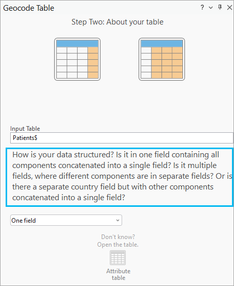

  7. Pour la question commençant par Comment vos données sont-elles structurées ?, sélectionnez One field (Un champ) dans la liste déroulante.
    Géocoder les données d’un champ
  8. Cliquez sur Next (Suivant).
  9. Dans la liste déroulante Data Field (Champ de données), sélectionnez le champ PatientAddress et cliquez sur Next (Suivant).
    Vous allez d’abord géocoder les adresses des domiciles des patients.
  10. Assurez-vous que le champ Output (Sortie) indique Patients_Geocoded comme nom de la nouvelle classe d’entités.
  11. Cliquez sur Next (Suivant).
  12. Ne modifiez rien à l’étape Limit by Category (Limiter par catégorie). Cliquez sur Finish (Terminer).
  13. Passez en revue les entrées de l’outil de géotraitement Geocode Table (Géocoder une table) et cliquez sur le bouton Run (Exécuter) situé dans le bas de la fenêtre.
    Outil de géotraitement Geocode Table (Géocoder une table) avec entrées
  14. Cliquez sur No (Non) dans la fenêtre contextuelle Geocoding Completed (Géocodage terminé).
    Il n’est pas nécessaire de lancer le processus de ré-appariement car les adresses ont été correctement associées. Dans vos propres processus, il se peut que vous deviez lancer le ré-appariement pour nettoyer certaines informations des adresses.

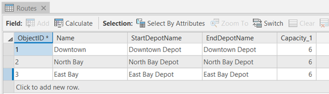

Vous allez ajouter trois itinéraires, une pour chaque minibus. Dans cette section, vous allez ajouter les itinéraires à l’aide de la table attributaire Routes (Itinéraires). Les autres possibilités consistent à utiliser l’outil Add Locations (Ajouter des emplacements) pour importer une table que vous avez déjà créée ou à utiliser l’outil de géotraitement Add Fleet Routing Routes (Ajouter des itinéraires aux itinéraires de flotte), qui crée un ensemble d’itinéraires avec les mêmes paramètres. Dans ce cas, comme vous disposez de suffisamment de paramètres par itinéraire, la méthode la plus rapide consiste à saisir les valeurs directement dans la table.
  1. Dans la fenêtre Contents (Contenu), cliquez avec le bouton droit sur Routes (Itinéraires) et choisissez Attribute Table (Table attributaire) dans le menu contextuel.
    La table attributaire apparaît avec les champs en entrée et en sortie pour chaque itinéraire.
  2. Cliquez sur le bouton Click to add new row (Cliquer pour ajouter une nouvelle ligne) afin d’ajouter des informations pour les trois itinéraires, comme indiqué ci-dessous :
    Name
    StartDepotName
    EndDepotName
    Capacity_1
    Downtown
    Dépôt Downtown
    Dépôt Downtown
    6
    North Bay
    Dépôt North Bay
    Dépôt North Bay
    6
    East Bay
    Dépôt East Bay
    Dépôt East Bay
    6
    Trois itinéraires ajoutés à la table attributaire Routes (Itinéraires)

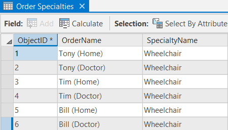

Certains des patients qui sont pris se trouvent dans un fauteuil roulant, mais un seul minibus dispose d’un élévateur pour permettre à ces patients de rentrer dans le véhicule et d’en sortir en toute facilité. Vous allez donc ajouter un service spécialisé pour indiquer que ces patients ont besoin d’une assistance qui n’est proposée que sur cet itinéraire. Si vous examinez le document Excel fourni avec les données de didacticiel, vous constatez que trois patients ont besoin d’un accès par fauteuil roulant : Tony, Tim et Bill. De plus, l’itinéraire vers le centre-ville est le seul minibus ayant un élévateur de fauteuil roulant. Dans les étapes suivantes, vous allez ajouter des valeurs dans les tables attributaires Order Specialties (Particularités d’ordre) et Route Specialties (Particularités d’itinéraire) pour signaler ces informations.
Vous allez commencer par entrer les informations relatives aux services spécialisés de course.
  1. Dans la fenêtre Contents (Contenu), cliquez avec le bouton droit sur Order Specialties (Services spécialisés de course) et choisissez Open (Ouvrir) dans le menu contextuel.
    La table attributaire apparaît et vous pouvez entrer les informations concernant chaque course offrant un service spécialisé.
  2. Cliquez sur le bouton Click to add new row (Cliquer pour ajouter une nouvelle ligne) afin d’ajouter des informations, comme indiqué ci-dessous :
    OrderName
    SpecialtyName
    Tony (domicile)
    Fauteuil roulant
    Tony (médecin)
    Fauteuil roulant
    Tim (domicile)
    Fauteuil roulant
    Tim (médecin)
    Fauteuil roulant
    Bill (domicile)
    Fauteuil roulant
    Bill (médecin)
    Fauteuil roulant
    Ordre et particularité ajoutés à la table attributaire Order Specialties (Particularités d’ordre)

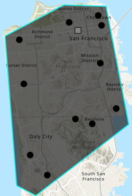

  3. Sur l’affichage cartographique, numérisez un polygone qui couvre grossièrement le centre-ville, comme indiqué ci-dessous.
    Zone de tournée créée pour la zone du centre-ville

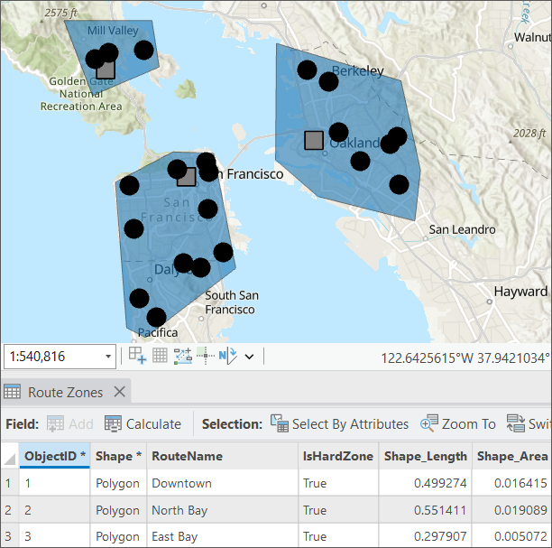

  4. Dans la fenêtre Contents (Contenu), cliquez avec le bouton droit sur Route Zones (Zones de tournée) et choisissez Attribute Table (Table attributaire) dans le menu contextuel.
    La table attributaire apparaît et vous pouvez entrer les informations concernant la zone de tournée que vous venez de créer.
  5. Cliquez deux fois sur la première ligne sous RouteName pour mettre à jour la valeur et saisissez Downtown (Centre-ville).
    Il s’agit du nom de l’itinéraire associé à cette zone de tournée.
  6. Assurez-vous que la valeur IsHardZone est définie sur True (Vrai).
    Le minibus ne peut pas desservir les commandes situées en dehors de la zone de tournée. Définir cette valeur sur True (Vrai) garantit que le minibus n’est affecté qu’à des courses se trouvant dans la zone de tournée.
  7. Répétez les étapes 3 à 6 pour ajouter deux autres zones de tournée : une pour la région North Bay et l’autre pour la région East Bay.
    Zones de tournées créées pour les régions East Bay et North Bay
