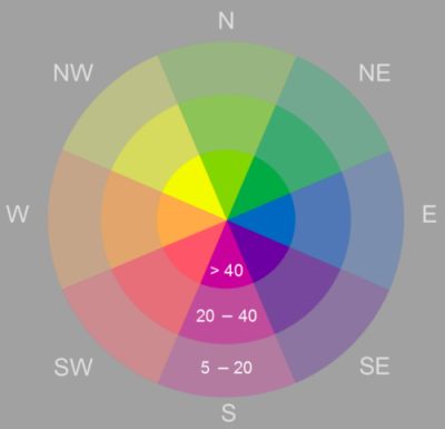

Les directions d’exposition sont illustrées.
Les directions d’exposition sont représentées par des couleurs et la pente par la luminosité. Les valeurs de pente sont en degrés, les zones grises indiquent des pentes inférieures à 5 degrés.

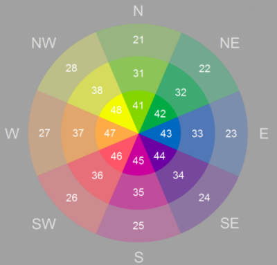

Les valeurs de pixels dans le raster exposition-pente en sortie reflètent une combinaison d’exposition et de pente. Les pixels dont les valeurs sont inférieures à 20 sont considérés comme plats et s’affichent en gris. Les valeurs d’exposition-pente supérieures ou égales à 21 s’affichent dans des saturations variées, comme suit :
  • 21 à 30 : saturation de pente faible
  • 31 à 40 : saturation de pente modérée
  • 41 ou plus : saturation de pente élevée
Roue de couleur Exposition et pente
