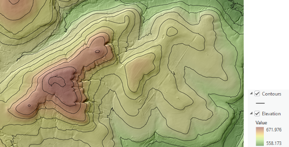

Isolignes interactives affichées sur un raster d’élévation
Figure 1 : des courbes de niveau créées à des intervalles de 10 mètres sont représentées sur une carte de surface d’élévation. Sur le côté droit de la carte, les isolignes sont écartées, ce qui indique une planéité. En haut à gauche de la carte, les isolignes sont plus rapprochées, ce qui suggère une déclivité.

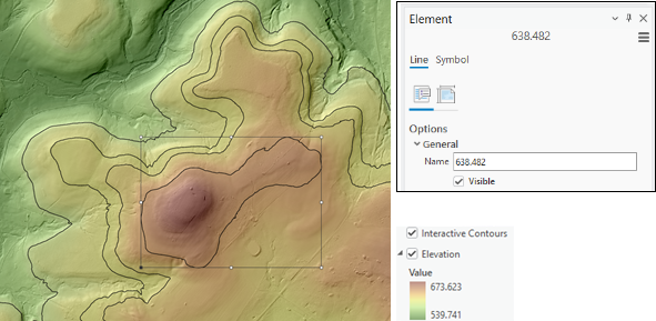

Vous pouvez sélectionner des isolignes avec le groupe Edit (Mettre à jour) dans l’onglet Graphics (Graphiques) du ruban. Dans le menu déroulant Select (Sélectionner), choisissez un outil pour sélectionner une isoligne. Cliquez avec le bouton droit de la souris sur l’isoligne sélectionnée, puis choisissez Properties (Propriétés). Cette opération ouvre la fenêtre Element (Élément), dans laquelle vous pouvez consulter le nom et la symbologie de l’isoligne.
La fenêtre Éléments affiche la valeur d’une isoligne sélectionnée.
Figure 2 : utilisez la fenêtre Éléments pour voir la valeur d’une isoligne sélectionnée.
