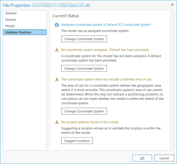

Valider la position
Le processus de validation de la position se trouve dans l’option Validate Position (Valider la position) des boîtes de dialogue Propriétés de fichiers de données DAO ou Propriétés des fichiers de données BIM, accessibles via le menu contextuel Properties (Propriétés) des éléments de fichiers de données dans la vue du catalogue. Des messages d’état sont affichés et des actions sont fournies pour vous guider dans le processus d’atténuation des risques et de validation du positionnement. L’objectif principal du processus de validation du positionnement est de valider un fichier correctement positionné ou de rapprocher les données de l’endroit où elles devraient être avant qu’elles ne soient positionnées à l’aide des outils de géoréférencement ArcGIS Desktop.

Si aucune définition du système de coordonnées Esri n’a été attribuée aux données, vous devez attribuer un système de coordonnées aux données avant de procéder à la validation et avant de les utiliser dans ArcGIS Desktop. Cliquez sur le bouton Change Coordinate System (Changer le système de coordonnées) pour sélectionner un système de coordonnées.
Le bouton Change Coordinate System (Changer le système de coordonnées)
permet d’accéder directement à l’outil de géotraitement Définir une projection pour attribuer un fichier PRJ de définition du système de coordonnées aux données s’il n’en existe aucun ou si vous devez le modifier.

Pour fournir une adresse ou un nom de lieu aux données si vous avez une carte ouverte dans ArcGIS Desktop, cliquez sur le bouton Suggest Location (Suggérer une localisation). Ces informations ne sont nécessaires que si vous voulez transformer les coordonnées des données pour les rapprocher de cette localisation et les géoréférencer.
Pour utiliser le bouton Suggest Location (Suggérer une localisation)
, une carte doit être ouverte dans ArcGIS Desktop. La chaîne de recherche de la localisation suggérée localise une position spatiale avec le localisateur de la carte active.
