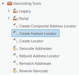

    1. Dans la fenêtre Géotraitement, sélectionnez l’onglet Boîtes à outils.
    2. Cliquez sur Outils de géocodage dans la liste des boîtes à outils de géotraitement.
    3. Cliquez sur l’outil Créer un localisateur d’entités dans la liste des outils de géocodage.
      Outil Créer un localisateur d’entités

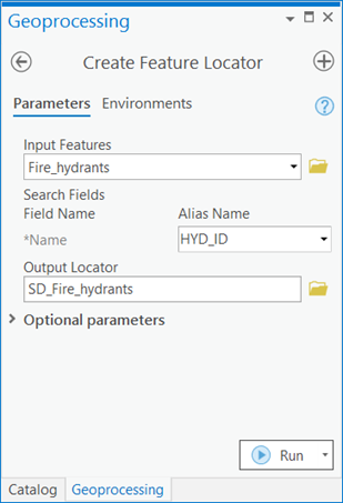

  3. Dans la fenêtre de l’outil Créer un localisateur d’entités, cliquez sur le bouton Browse (Parcourir) situé en regard de la zone de texte Input Features (Entités en entrée).
    La boîte de dialogue Input Features (Entités en entrée) s’affiche.
  4. Accédez aux données de référence à utiliser dans le localisateur et cliquez sur Open (Ouvrir).

  1. Cliquez sur la flèche de liste déroulante de la colonne Alias Name (Nom d’alias), puis choisissez le nom de champ adéquat à utiliser pour apparier le champ de vos données avec le champ Name de la colonne Field Name (Nom du champ).
    Conseil :
    Pour plus d'information et des rappels sur les paramètres en entrée disponibles dans l’outil, cliquez sur les boutons Information (Informations) situés en regard des paramètres en entrée.
    Le nom et la destination du fichier en sortie sont automatiquement sélectionnés.
  2. Pour modifier les valeurs du nom et de la destination, cliquez sur le bouton Browse (Parcourir)  situé en regard de la zone de texte Output Locator (Localisateur en sortie).
    La boîte de dialogue Output Locator (Localisateur en sortie) s’affiche.
  3. Indiquez où stocker le localisateur (il doit s'agir d'un dossier), puis cliquez sur Enregistrer.
    Remarque :
    Si vous voulez que des champs des données soient renvoyés avec des résultats qui ne sont pas appariés avec des champs du localisateur ci-dessus, vous pouvez ajouter ces champs comme valeurs de Custom Output Fields (Champs en sortie personnalisés). Tous les champs que vous ajoutez ici seront inclus dans les résultats de géocodage. Le nombre maximal de champs en sortie personnalisés pris en charge dans le localisateur est de 50. Si le champ des données de référence ne contient aucune donnée, le champ en sortie personnalisé ne sera pas renvoyé par le localisateur ni répertorié dans l’onglet Output fields (Champs en sortie) de la boîte de dialogue Locator Properties (Propriétés du localisateur).
  4. Cliquez sur Exécuter .
    Fenêtre de l'outil Créer un localisateur d’entités
