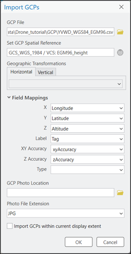

  2. Cliquez sur le menu déroulant Manage GCPs (Gérer les points de contrôle au sol), puis cliquez sur le bouton Import GCPs (Importer les PCS) Importer les PCS.
    La boîte de dialogue Import GCPs (Importer les GCP) s’affiche.
  3. Pour GCP File (Fichier de PCS), cliquez sur le bouton Browse (Parcourir) Parcourir et accédez à l’emplacement du fichier de PCS.
    Il peut s’agir d’un fichier .csv ou .txt, d’une classe d’entités ou d’un shapefile. Le fichier GCP doit inclure les champs Label, X coordinate, Y coordinate, Z coordinate, XY accuracy et Z accuracy.
  4. Pour Set GCP Spatial Reference (Définir la référence spatiale des PCS), recherchez les systèmes de coordonnées horizontales et verticales des points de contrôle au sol et spécifiez-les.
    Si le système de coordonnées des points de contrôle au sol est différent de celui de l’espace de travail Reality Mapping, indiquez les transformations géographiques horizontales et verticales à appliquer.
  5. Pour Field Mappings (Appariements de champs), reliez les champs du fichier de PCS qui correspondent aux paramètres d’appariement de champs répertoriés.
  6. Pour GCP Photo Location (Localisation des photos des PCS), si les données des points de contrôle au sol incluent des photos des localisations auxquelles les points de contrôle au sol ont été mesurés, recherchez et sélectionnez le dossier contenant ces photos.
    Le nom de la photo doit correspondre à la valeur du champ Label du point de contrôle au sol. S’il existe plusieurs photos pour chaque point de contrôle au sol, le nom de la photo doit inclure un nombre ajouté dans le champ Label, qui servira d’identifiant unique. Par exemple, GCP20_1.jpg et GCP20_2.jpg sont les photos de GCP20.
  7. Vous pouvez également cocher la case pour importer uniquement les points de contrôle au sol qui existent dans votre étendue d’affichage actuelle. Sinon, tous les points de contrôle au sol sont importés.
  8. Cliquez sur OK.

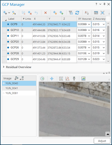

    Une fois les PCS importés dans la fenêtre Gestionnaire de PCS (Gestionnaire de PCS), la liste est remplie avec les données importées.
    Gestionnaire de PCS configuré pour les données de drone

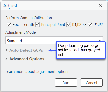

  9. Cliquez sur Adjust (Ajuster) en bas de la fenêtre GCP Manager (Gestionnaire de PCS).
    La boîte de dialogue Adjust (Ajuster) s’ouvre.
Procéder à l’ajustement
L’opération suivante effectue l’ajustement de bloc, y compris la détection automatique des PCS.
  1. Acceptez les paramètres par défaut pour Perform Camera Calibration (Effectuer un calibrage de la caméra).
  2. Choisissez Standard pour Adjustment Mode (Mode d’ajustement) si votre imagerie présente un contraste et un développement moyens à élevés.
    Remarque :
    Utilisez le mode Challenging (Difficile) si vos images présentent un contraste et une texture faibles, et peu de développement.
  3. Développez la section Auto Detect GCPs (Détection automatique des PCS).
    Si la section Auto Detect GCPs (Détection automatique des PCS) est inaccessible (grisée), assurez-vous que le paquetage de Deep Learning ArcGIS est installé.

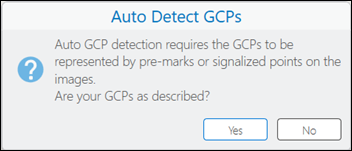

    Lors de la sélection d’une option de balisage, un indicateur de PCS requis s’affiche. Cliquez sur Oui.
    Indicateur de détection automatique des PCS

  7. Examinez les résultats de l’ajustement basé sur les nouveaux PCS balisés la fenêtre GCP Manager (Gestionnaire de PCS).
    Résidus de PCS dans la fenêtre Gestionnaire de PCS
