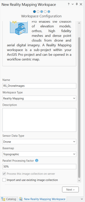

  4. Dans la fenêtre Workspace Configuration (Configuration de l’espace de travail), saisissez un nom pour l’espace de travail.
  5. Assurez-vous que l’option Workspace Type (Type d’espace de travail) est définie sur Reality Mapping.
  6. Dans le menu déroulant Sensor Data Type (Type de données de capteur), sélectionnez Drone.
  7. Cliquez sur le menu déroulant Basemap (Fond de carte) et sélectionnez Topographic (Topographique).
  8. Définissez Parallel processing factor (Facteur de traitement parallèle). Ce paramètre contrôle les ressources de calcul maximales pour le traitement distribué. Il est recommandé d’utiliser une expression sous forme de pourcentage. Par exemple, si vous avez 2 nœuds Reality Server, définissez Parallel processing factor (Facteur de traitement parallèle) sur 50 % pour utiliser une machine pour l’ajustement de bloc et la génération de produits Reality Mapping.
  9. Sélectionnez Process this image collection on server (Traiter cette collection d’images sur le serveur) si vous souhaitez utiliser Reality Server.
    Fenêtre de configuration de l’espace de travail pour le traitement des images de drone sur Server

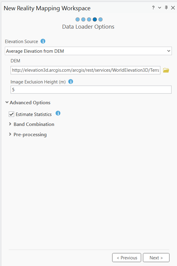

  16. Dans la page Data Loader Options (Options du chargeur de données), pour Elevation Source (Source d’élévation), sélectionnez Average Elevation From DEM (Élévation moyenne depuis le MNE) dans la liste déroulante. Le World Elevation Service est la source d’élévation utilisée.
    Fenêtre Options du chargeur de données
    • Si vous êtes connecté à Internet, la valeur de Elevation Source (Source d’élévation) est dérivée du service d’élévation mondiale. Cette valeur fournit une estimation initiale de la hauteur de vol pour chaque image.
    • Si vous n’avez pas accès à Internet ni à un MNE, sélectionnez Constant Elevation (Élévation constante) dans le menu déroulant Elevation Source (Source d’élévation) et entrez la valeur d’élévation 414 mètres.
    • Le paramètre Image Exclusion Height (m) (Hauteur d’exclusion des images [m]) fait référence à la hauteur d’exclusion d’image, où les images dont la hauteur de vol au-dessus du terrain est inférieure à cette valeur ne seront pas incluses dans l’espace de travail.

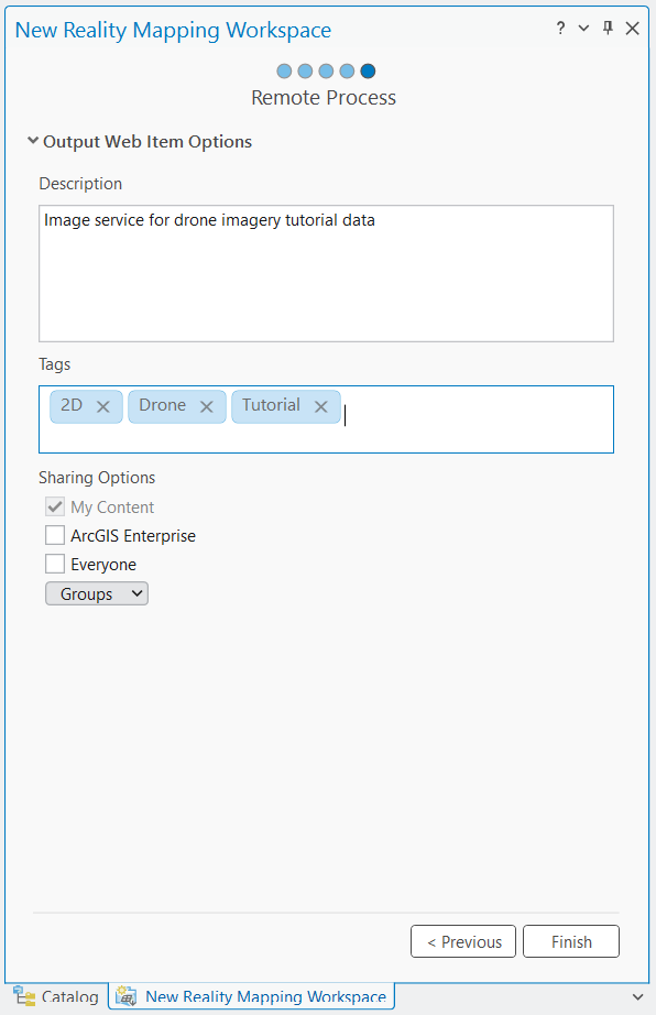

  18. Dans la fenêtre Remote Process (Traitement distant), fournissez la description et les balises du service d’imagerie, puis cliquez sur Finish (Terminer).
    Option Traitement distant de l’espace de travail Reality Mapping

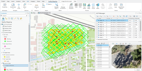

Une fois l’espace de travail créé, une catégorie Reality Mapping est ajoutée à la fenêtre Contents (Contenu), où seront stockés les services de collection d’images et les produits Reality Mapping dérivés.
Pour voir les emprises des images, vous pouvez cliquer avec le bouton droit sur la collection d’images dans la fenêtre Contents (Contenu), sélectionner Properties (Propriétés), Display (Affichage), puis cocher la case Display Footprints (Afficher les emprises).
L’affichage initial de l’imagerie dans l’espace de travail confirme que toutes les images et les métadonnées nécessaires ont été fournies pour lancer l’espace de travail. Les images n’ayant pas été alignées ni ajustées, l’aspect de la mosaïque peut sembler incorrect du point de vue géométrique. Remarque : Vous devrez peut-être zoomer suffisamment pour voir l’image.
Un nouvel onglet Reality Mapping est ajouté au menu principal ArcGIS Pro. Un clic sur cet onglet fait apparaître un ensemble d’outils et de processus dédiés à Reality Mapping. Dans la catégorie Product (Produit), tous les boutons sont indisponibles car les images n’ont pas encore été ajustées.

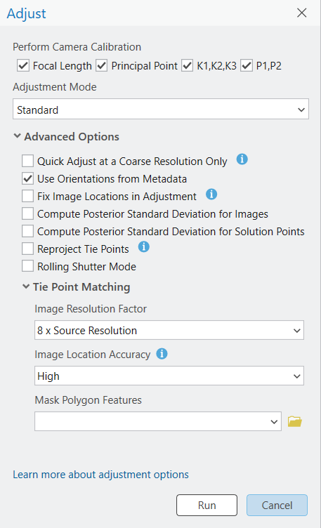

  1. Dans l’onglet Reality Mapping, dans le groupe Adjust (Ajuster), cliquez sur Adjust (Ajuster) Ajuster.
  2. Dans la fenêtre Adjust (Ajuster), vérifiez que toutes les options Perform Camera Calibration (Effectuer un calibrage de la caméra) sont cochées.
    Cela indique que la distance focale en entrée est approximative et que les paramètres de distorsion de l’objectif seront calculés lors de l’ajustement. Pour les images de drone, ces options sont sélectionnées par défaut, car la plupart des caméras de drone n’ont pas été calibrées. Il n’est pas nécessaire de sélectionner cette option pour les caméras de haute qualité dont le calibrage est connu.
    L’auto-calibrage de la caméra implique qu’une collection d’images présente une superposition sur la bande de plus de 60 % et une superposition entre bandes de plus de 30 %.
  3. Développez Advanced Options (Options avancées).
  4. Vérifiez que l’option Use Orientations from Metadata (Utiliser les orientations issues des métadonnées) est cochée.
    L’utilisation des informations d’orientation extérieure intégrées dans les métadonnées EXIF des images comme valeurs initiales permet de réduire la durée de l’ajustement.
  5. Assurez-vous que l’option Fix Image Location for High Accuracy GPS (Corriger la localisation de l’image pour GPS haute précision) est désélectionnée.
    Cette option est utilisée uniquement pour les images acquises avec des GPS différentiels, tels que les GPS cinématiques en temps réel (RTK) et les GPS cinématiques de post-traitement (PPK).
  6. Décochez éventuellement Compute Posterior Standard Deviation for Images (Calculer l’écart type a posteriori pour les images).
  7. Pour Image Location Accuracy (Précision d’emplacement de l’image), sélectionnez High (Élevée) dans le menu déroulant.
    La précision d’emplacement GPS indique le niveau de précision des données GPS collectées avec les images et répertoriées dans le fichier de données EXIF correspondant. Cette valeur est utilisée dans l’algorithme de calcul des points de rattachement pour déterminer le nombre d’images dans le voisinage à utiliser. La valeur High (Élevée) est utilisée pour une précision GPS de 0 à 10 mètres.
    Options de l’outil Ajuster
  8. Acceptez tous les autres paramètres par défaut et cliquez sur Run (Exécuter).

    Les PCS importés sont répertoriés dans la fenêtre GCP Manager (Gestionnaire de PCS) et les emplacements relatifs sont affichés dans la vue cartographique 2D avec un indicateur rouge de position PCS .
    PCS importés sur la carte

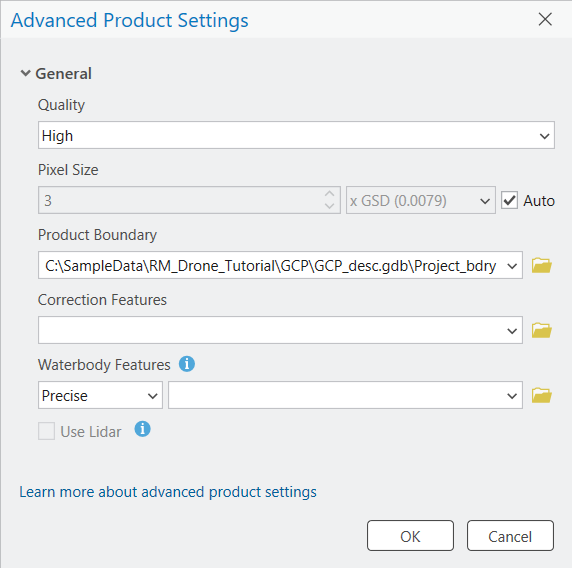

  6. Pour Product Boundary (Limite du produit), cliquez sur le bouton Browse (Parcourir) Parcourir, accédez à la géodatabase fichier dans l’emplacement des données du didacticiel, sélectionnez Project_bdry, puis cliquez sur OK.
    Il est recommandé de fournir une limite de produit pour les raisons suivantes :
    • Définissez l’étendue en sortie adéquate : si vous ne définissez pas une limite de produit, l’étendue définie automatiquement par l’application à partir de plusieurs paramètres du jeu de données risque de ne pas correspondre à l’étendue du projet.
    • Réduisez le temps de traitement : si l’étendue de produit requise est inférieure à celle de la collection d’images, définir une limite de produit permet de réduire la durée de traitement et de découper automatiquement la sortie d’après l’étendue de la limite.
    Paramètres avancés pour plusieurs produits
  7. Acceptez toutes les autres valeurs par défaut, puis cliquez sur OK.

  2. Cliquez sur Shared Advanced Settings (Paramètres avancés partagés).
    La boîte de dialogue Advanced Product Settings (Paramètres avancés des produits), dans laquelle vous pouvez définir des paramètres qui auront un impact sur les produits Reality Mapping qui seront générés, s’ouvre. Pour obtenir des détails sur les paramètres avancés des produits, reportez-vous à Paramètres avancés partagés dans l’assistant.
    La valeur de Quality (Qualité) est définie automatiquement et ne doit pas être modifiée pour garantir des performances et une qualité de produit optimales. Cependant, si vous voulez générer un produit dont la résolution est réduite, vous pouvez diminuer la valeur du paramètre Quality (Qualité). Reportez-vous à Paramètres avancés partagés pour plus d’informations sur l’impact des divers paramètres de qualité sur la génération de produits.
  3. Acceptez les valeurs de Pixel Size (Taille de pixel) par défaut pour générer des produits avec la résolution d’image source.
  4. Pour Product Boundary (Limite du produit), sélectionnez une classe d’entités identifiant l’étendue du produit en sortie dans la liste déroulante ou cliquez sur le bouton Browse (Parcourir) Parcourir, accédez à la géodatabase fichier dans l’emplacement de données du didacticiel, sélectionnez Project_bdry, puis cliquez sur OK.
  5. Acceptez toutes les autres valeurs par défaut, puis cliquez sur OK.
    La boîte de dialogue Advanced Products Settings (Paramètres avancés des produits) se ferme et vous revenez à la fenêtre Products Generation Settings (Paramètres de génération de produits) de l’assistant Produits Reality Mapping.
