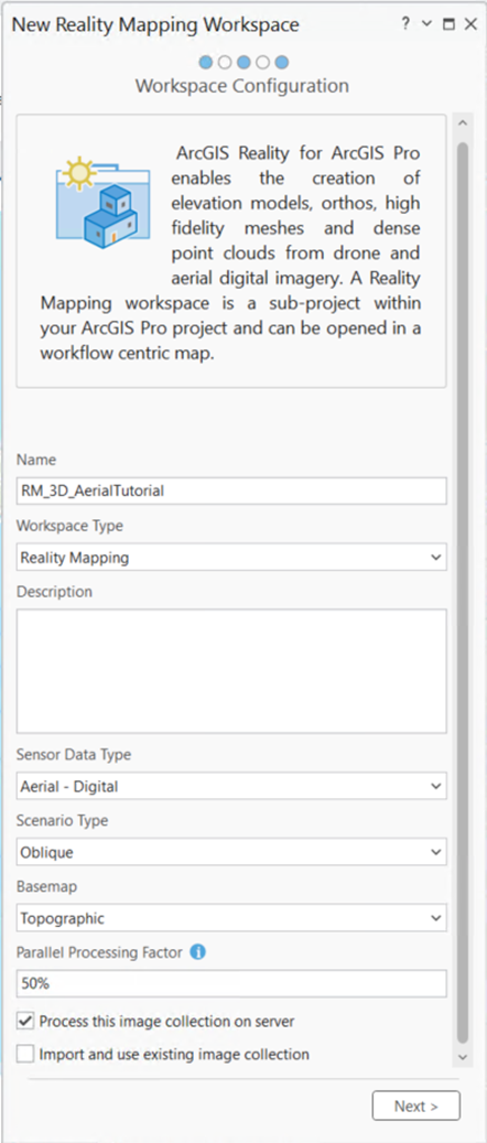

  3. Dans l’onglet Imagery (Imagerie), dans le groupe Reality Mapping, cliquez sur le menu déroulant New Workspace (Nouvel espace de travail) et sélectionnez New Workspace (Nouvel espace de travail).
  4. Dans la fenêtre Workspace Configuration (Configuration de l’espace de travail), indiquez un nom pour l’espace de travail.
  5. Définissez Workspace Type (Type d’espace de travail) sur Reality Mapping.
  6. Dans le menu déroulant Sensor Data Type (Type de données de capteur), sélectionnez Aerial - Digital (Aérienne - Numérique).
  7. Définissez Scenario Type (Type de scénario) sur Oblique.
    Ce paramètre est recommandé lorsqu’une combinaison d’images nadir et obliques est utilisée.
  8. Dans le menu déroulant Basemap (Fond de carte), sélectionnez Topographic (Topographique).
  9. Définissez le Parallel Processing Factor (PPF). Ce paramètre contrôle les ressources de calcul maximales pour le traitement distribué. Il est recommandé d’utiliser une expression sous forme de pourcentage. Par exemple, si vous avez 2 nœuds Reality Server, définissez le PPF sur 50 % pour utiliser une machine pour l’ajustement de bloc et la génération de produits Reality Mapping.
  10. Sélectionnez Process this image collection on server si vous souhaitez utiliser Reality Server.
    Fenêtre de configuration de l’espace de travail pour le traitement aérien numérique oblique sur le serveur
  11. Acceptez toutes les autres valeurs par défaut, puis cliquez sur Next (Suivant).

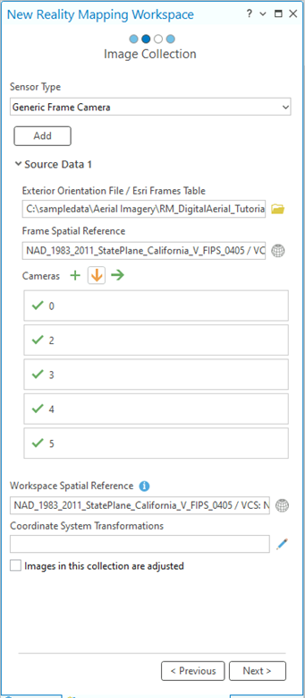

  12. Dans la fenêtre Image Collection (Collection d’images), sous Exterior Orientation File/Esri Frames Table (Fichier d’orientation extérieure/table d’images Esri), accédez au dossier de données du didacticiel sur votre ordinateur et au fichier de table d’images Nadir_Oblique_FramesCam.csv.
    Cette table, qui contient les informations sur les images et les caméras, spécifie les paramètres utilisés pour calculer l’orientation intérieure et extérieure de la caméra et de l’imagerie. Au cours du traitement d’ajustement, ces valeurs approximatives sont affinées pour être plus précises.
    Assurez-vous que les chemins de données répertoriés dans la colonne raster du fichier de table d’images correspondent à l’emplacement des fichiers d’images sur votre ordinateur.
  13. Sous Cameras (Caméras), cliquez sur le bouton Import (Importer) Bouton Importer générique, accédez au dossier de données du didacticiel sur votre ordinateur, puis sélectionnez le fichier Nadir_Oblique_FramesCam.csv.
    Pour ce didacticiel, les tables d’images et de caméras Esri sont fournies dans un fichier unique au format adéquat. Pour les autres jeux de données, vous devrez peut-être créer et mettre en forme les tables. Pour plus d’informations, reportez-vous à la rubrique Structure de la table Images.
  14. Assurez-vous que les valeurs de Spatial Reference (Référence spatiale) et du modèle de caméra sont correctes.
    La projection par défaut pour l’espace de travail est définie en fonction de l’imagerie. Cette projection doit correspondre aux coordonnées utilisées dans la table d’images. Elle détermine la référence spatiale des produits Reality que vous créez. Pour ce jeu de données, vous utiliserez la projection définie dans la table d’images et de caméras : XY – NAD83 2011 StatePlane California V FIPS 0405, VCS NAVD88 (meters).
  15. Acceptez les autres valeurs par défaut, puis cliquez sur Next (Suivant).
    Fenêtre Collection d’images

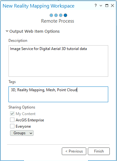

  19. Dans la fenêtre Remote Process (Traitement distant), fournissez la description et les balises du service d’imagerie, puis cliquez sur Finish (Terminer).
    Option Traitement distant de l’espace de travail Reality Mapping

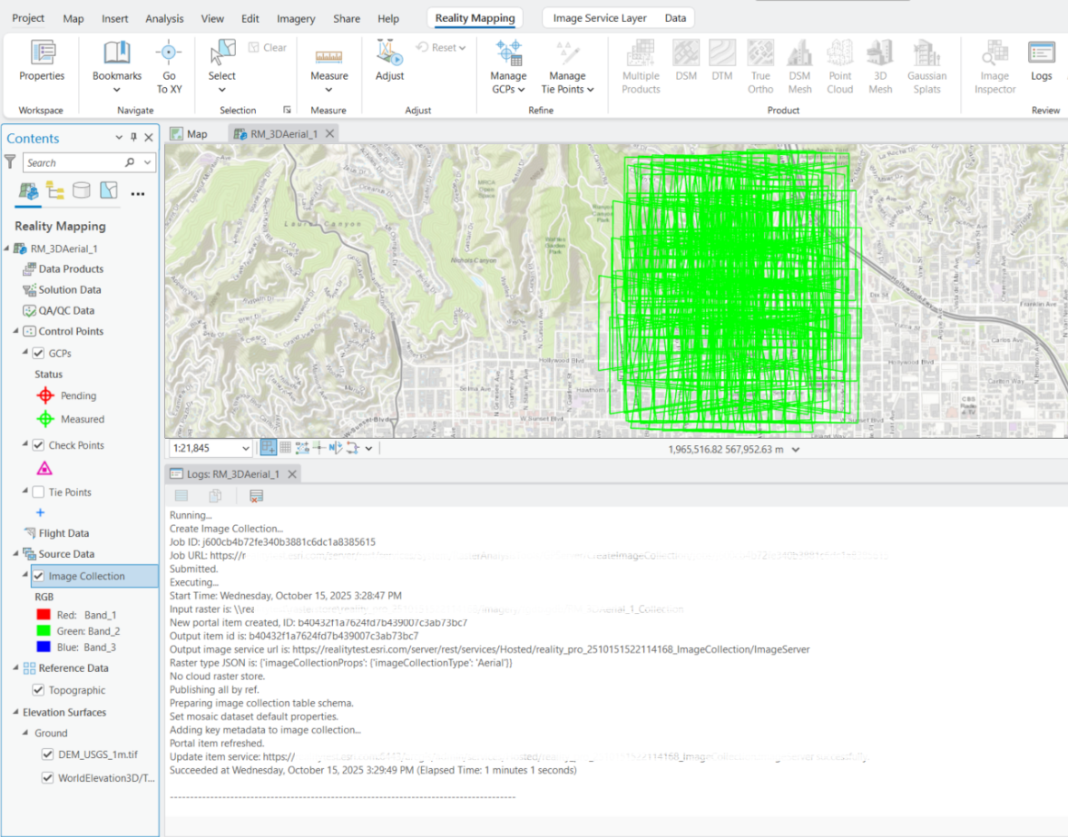

Une fois l’espace de travail créé, une catégorie Reality Mapping est ajoutée à la fenêtre Contents (Contenu), où seront stockés les services de collection d’images et les produits Reality Mapping dérivés.

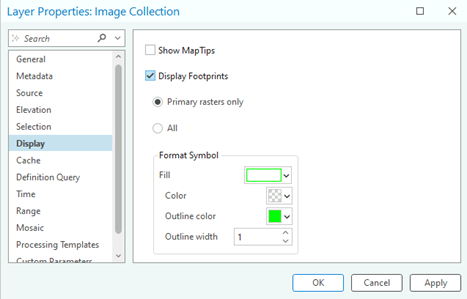

Pour voir les emprises des images, vous pouvez cliquer avec le bouton droit sur la collection d’images dans la fenêtre Contents (Contenu), sélectionner Properties (Propriétés), Display (Affichage), puis cocher la case Display Footprints (Afficher les emprises).
Propriétés de la couche de collection d’images
L’affichage initial de l’imagerie dans l’espace de travail confirme que toutes les images et les métadonnées nécessaires ont été fournies pour lancer l’espace de travail. Les images n’ayant pas été alignées ni ajustées, l’aspect de la mosaïque peut sembler incorrect du point de vue géométrique. Remarque : Vous devrez peut-être zoomer suffisamment pour voir l’image.
Un nouvel onglet Reality Mapping est ajouté au menu principal ArcGIS Pro. Un clic sur cet onglet fait apparaître un ensemble d’outils et de processus dédiés à Reality Mapping. Dans la catégorie Product (Produit), tous les boutons sont indisponibles car les images n’ont pas encore été ajustées.
Collection d’images aériennes après la création d’un espace de travail Reality Mapping

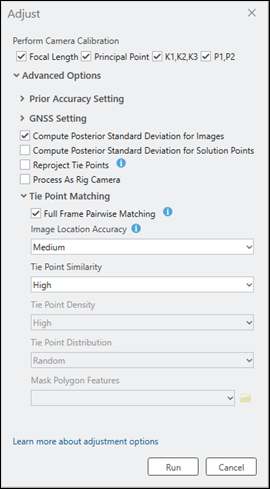

  1. Dans l’onglet Reality Mapping, dans le groupe Adjust (Ajuster), cliquez sur Adjust (Ajuster) Ajuster.
  2. Assurez-vous que toutes les options dans Perform Camera Calibration (Effectuer un calibrage de la caméra) sont sélectionnées.
    Cela indique que les paramètres de distance focale et de distorsion de l’objectif sont approximatifs et qu’ils seront calculés lors de l’ajustement.
  3. Développez la section Advanced Options (Options avancées).
  4. Développez la section Tie Point Matching (Appariement des points de rattachement).
  5. Cochez la case Full Pairwise Matching (Appariement deux par deux complet).
    Cette option permet de tirer parti de l’algorithme SIFT (Scale-Invariant Feature Transform) pour améliorer la précision de corrélation lors du traitement des images avec de grandes variations d’échelle, de superposition ou des paramètres d’orientation initiaux de faible qualité.
  6. Définissez Tie Point Similarity (Similarité des points de rattachement) sur High (Élevée).

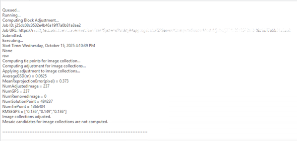

  7. Acceptez les valeurs par défaut pour tous les autres paramètres et cliquez sur Run (Exécuter).
    Paramètres d’ajustement
  8. Pour accéder à ce fichier, dans l’onglet Reality Mapping, dans le groupe Review (Examiner), cliquez sur Logs View (Affichage des journaux) Affichage des journaux.
    Fichier journal des résidus d’ajustement
    L’EQM des points de rattachement est exprimée en pixels.

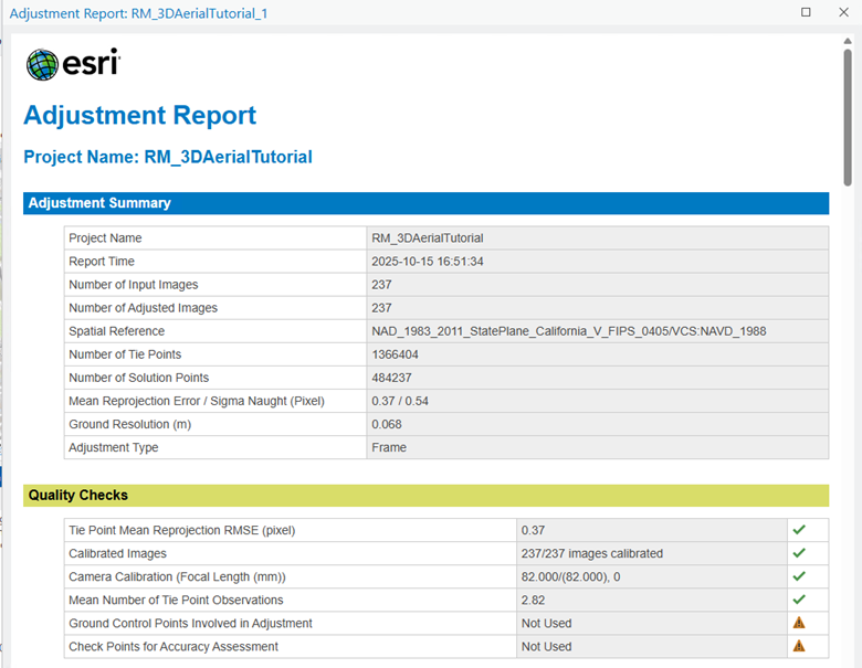

Examiner les résultats de l’ajustement
Après avoir exécuté un ajustement de bloc, examinez les résultats et évaluez la qualité de l’ajustement. Dans l’onglet Reality Mapping, dans le groupe Review (Examiner), cliquez sur Adjustment Report (Rapport d’ajustement) pour générer des statistiques d’ajustement. Le rapport d’ajustement fournit un enregistrement de l’ajustement et des mesures de la qualité globale du traitement.
Conseil :
Il est conseillé d’utiliser des points de contrôle au sol pour améliorer la précision absolue. Toutefois, pour cet ajustement, des points de contrôle au sol n’étaient pas disponibles et n’ont pas été inclus.
Rapport de l’ajustement

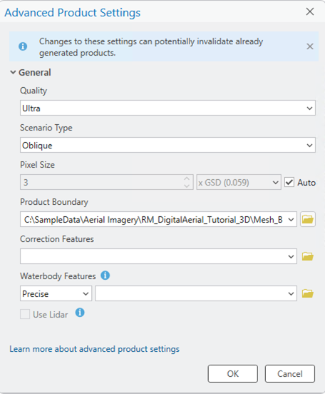

  2. Cliquez sur le bouton Shared Advanced Settings (Paramètres avancés partagés).
    La boîte de dialogue Advanced Product Settings (Paramètres avancés des produits), dans laquelle vous pouvez définir des paramètres qui auront un impact sur les produits Reality Mapping qui seront générés, s’ouvre. Pour des détails sur les paramètres avancés des produits, reportez-vous à Option Paramètres avancés partagés.
  3. Vérifiez que le paramètre Quality (Qualité) est réglé sur Ultra.
  4. Assurez-vous que la valeur de Scenario (Scénario) est Oblique, comme pour la configuration des données de vol.
  5. Acceptez les paramètres de Pixel Size (Taille de pixel) par défaut pour générer des produits avec la résolution d’image source.
  6. Pour Product Boundary (Limite du produit), cliquez sur le bouton Browse (Parcourir) Parcourir, accédez à l’emplacement des données du didacticiel, sélectionnez les données d’entités Mesh_bdry, puis cliquez sur OK.
    Il est recommandé de fournir une limite de produit pour les raisons suivantes :
    • Définissez l’étendue en sortie adéquate : si vous ne définissez pas une limite de produit, l’étendue définie automatiquement par l’application à partir de plusieurs paramètres du jeu de données risque de ne pas correspondre à l’étendue du projet.
    • Réduisez le temps de traitement : si l’étendue de produit requise est inférieure à celle de la collection d’images, définir une limite de produit permet de réduire la durée de traitement et de découper automatiquement la sortie d’après l’étendue de la limite.
    Fenêtre Paramètres avancés des produits pour les données aériennes obliques
  7. Acceptez toutes les autres valeurs par défaut, puis cliquez sur OK.

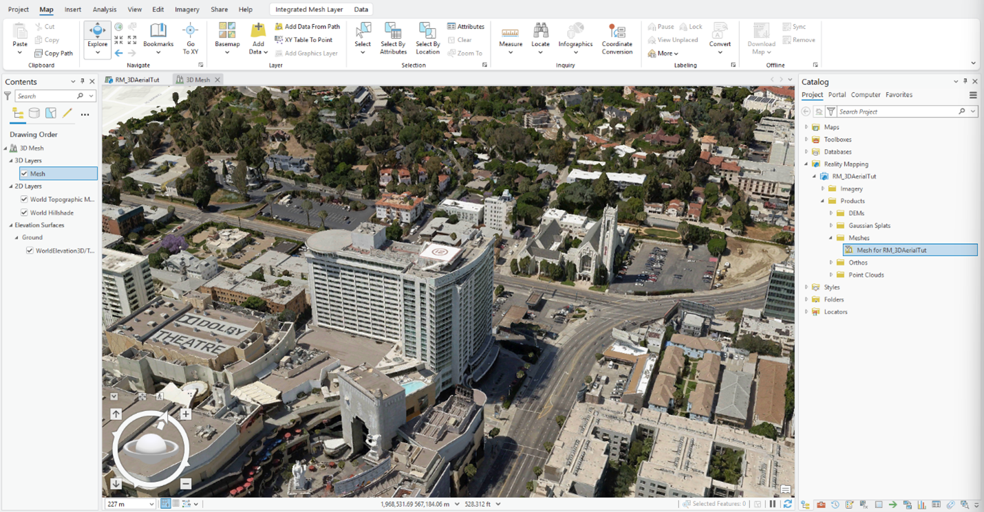

    Une fois la génération des produits terminée, les produits de nuage de points et de maillage 3D sont ajoutés au conteneur Reality Mapping dans les dossiers des nuages de points et des maillages, respectivement. Il s’agit des services de couche de scène créés côté serveur.
  10. Pour visualiser le maillage 3D généré, cliquez avec le bouton droit sur le fichier Mesh for RM_3D_AerialTutorial dans le dossier des maillages, puis sélectionnez Add to New > Local Scene (Ajouter à un nouvel élément > Scène locale) dans le menu déroulant.

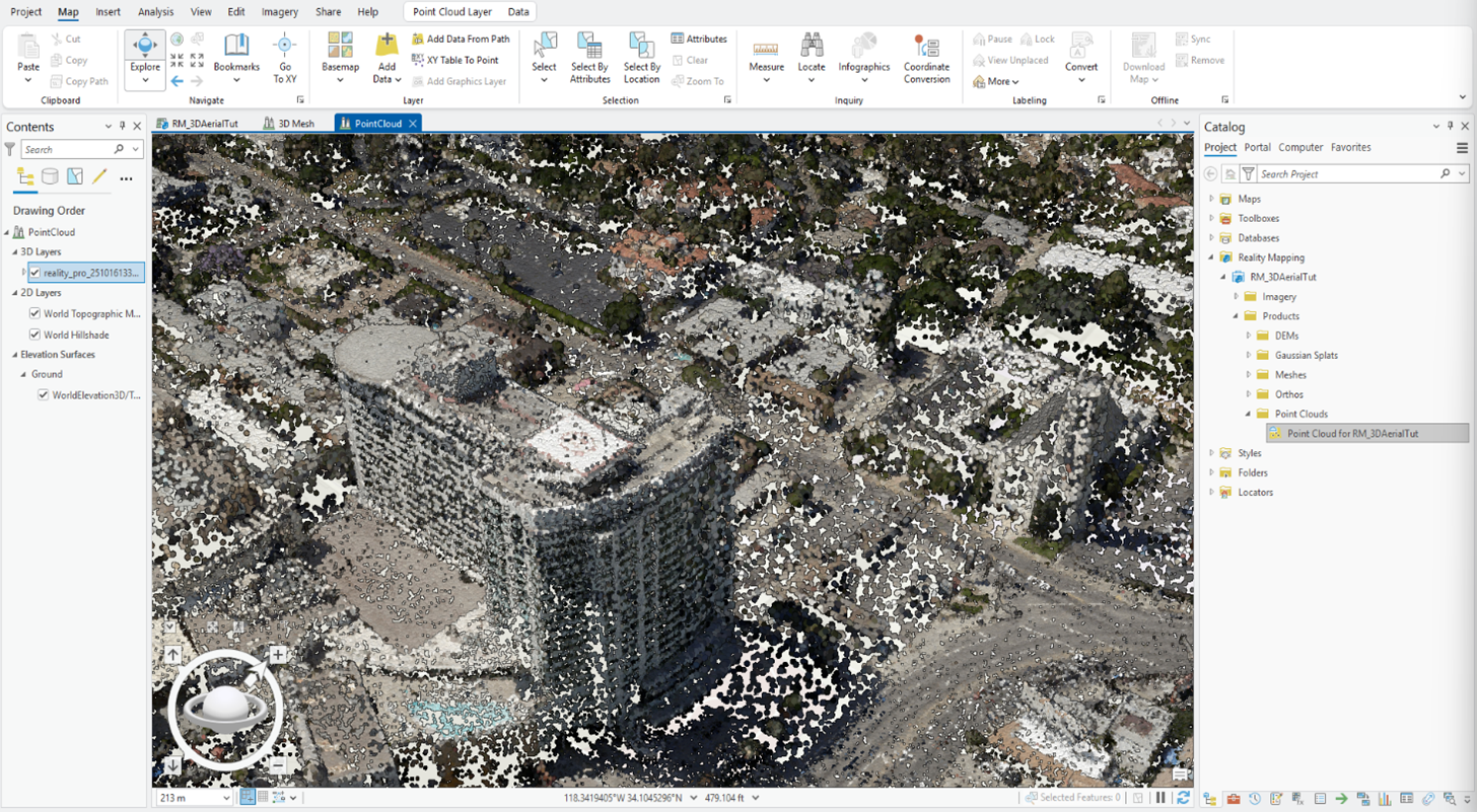

  11. Pour visualiser le nuage de points généré dans une perspective 3D, cliquez avec le bouton droit sur Point Cloud for RM_3D_AerialTutorial dans le dossier Point Clouds (Nuages de points) dans la fenêtre Catalog (Catalogue) et cliquez sur Add to New (Ajouter à un nouvel élément) > Local Scene (Scène locale) dans le menu déroulant.

    Une fois la génération terminée, le produit de nuage de points est ajouté dans la fenêtre Catalog (Catalogue) et le conteneur Reality Mapping, dans le dossier Point Cloud (Nuage de points).
  5. Pour visualiser le nuage de points généré dans une perspective 3D, cliquez avec le bouton droit sur Point Cloud for RM_3D_AerialTutorial dans le dossier Point Clouds (Nuages de points) dans la fenêtre Contents (Contenu) et ajoutez-le à une scène locale ou globale.
    Produit de nuage de points Reality Mapping
