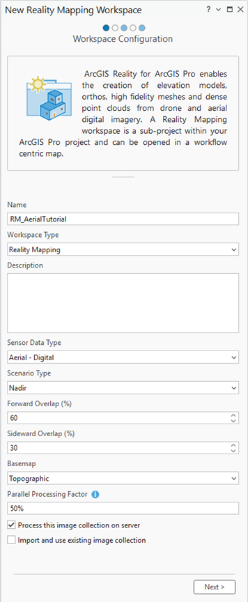

  3. Dans l’onglet Imagery (Imagerie), dans le groupe Reality Mapping, cliquez sur le menu déroulant New Workspace (Nouvel espace de travail) et sélectionnez New Workspace (Nouvel espace de travail).
  4. Dans la fenêtre Workspace Configuration (Configuration de l’espace de travail), indiquez un nom pour l’espace de travail.
  5. Définissez Workspace Type (Type d’espace de travail) sur Reality Mapping.
  6. Dans le menu déroulant Sensor Data Type (Type de données de capteur), sélectionnez Aerial - Digital (Aérienne - Numérique).
  7. Définissez Scenario Type (Type de scénario) sur Nadir.
    Ce paramètre est recommandé lors de l’utilisation d’images nadir.
  8. Dans le menu déroulant Basemap (Fond de carte), sélectionnez Topographic (Topographique).
  9. Définissez Parallel processing factor (Facteur de traitement parallèle).
    Ce paramètre contrôle les ressources de calcul maximales pour le traitement distribué. Il est recommandé d’utiliser une expression sous forme de pourcentage. Par exemple, si vous avez 2 nœuds Reality Server, définissez Parallel processing factor (Facteur de traitement parallèle) sur 50 % pour utiliser une machine pour l’ajustement de bloc et la génération de produits Reality Mapping.
  10. Sélectionnez Process this image collection on server (Traiter cette collection d’images sur le serveur) si vous souhaitez utiliser Reality Server.
    Fenêtre de configuration de l’espace de travail pour le traitement aérien numérique nadir sur le serveur
  11. Acceptez toutes les autres valeurs par défaut, puis cliquez sur Next (Suivant).

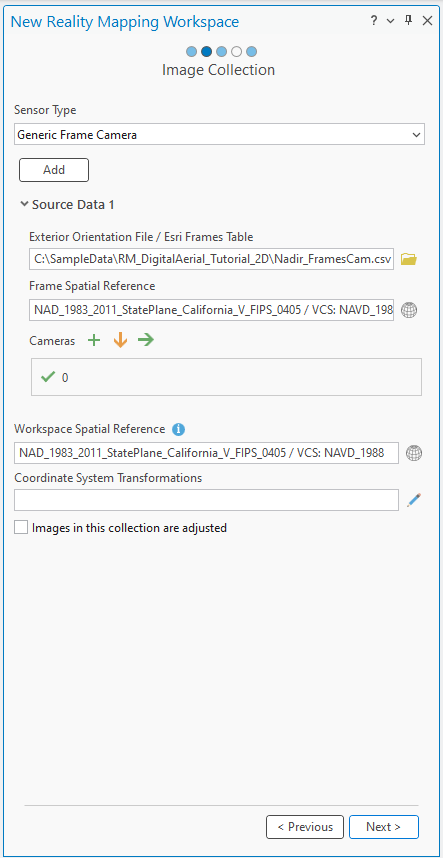

  12. Dans la fenêtre Image Collection (Collection d’images), sous Exterior Orientation File/Esri Frames Table (Fichier d’orientation extérieure/table d’images Esri), accédez au dossier de données du didacticiel sur votre ordinateur et au fichier de table d’images Nadir_FramesCam.csv.
    Cette table, qui contient les informations sur les images et les caméras, spécifie les paramètres utilisés pour calculer l’orientation intérieure et extérieure de la caméra et de l’imagerie. Au cours du traitement d’ajustement, ces valeurs approximatives sont affinées pour être plus précises.
    Assurez-vous que les chemins de données répertoriés dans la colonne raster du fichier de table d’images correspondent à l’emplacement des fichiers d’images sur votre ordinateur.
  13. Sous Cameras (Caméras), cliquez sur le bouton Import (Importer) Bouton Importer générique, accédez au dossier de données du didacticiel sur votre ordinateur, puis sélectionnez le fichier Nadir_FramesCam.csv.
    Pour ce didacticiel, les tables d’images et de caméras Esri sont fournies dans un fichier unique au format adéquat. Pour les autres jeux de données, vous devrez peut-être créer et mettre en forme les tables. Pour plus d’informations, reportez-vous à la rubrique Structure de la table Images.
  14. Assurez-vous que les valeurs de Spatial Reference (Référence spatiale) et du modèle de caméra sont correctes.
    La projection par défaut pour l’espace de travail est définie en fonction de l’imagerie. Cette projection doit correspondre aux coordonnées utilisées dans la table d’images. Elle détermine la référence spatiale des produits Reality que vous créez. Pour ce jeu de données, vous utiliserez la projection définie dans la table d’images et de caméras : XY – NAD83 2011 StatePlane California V FIPS 0405, VCS NAVD88 (meters).
  15. Acceptez les autres valeurs par défaut, puis cliquez sur Next (Suivant).

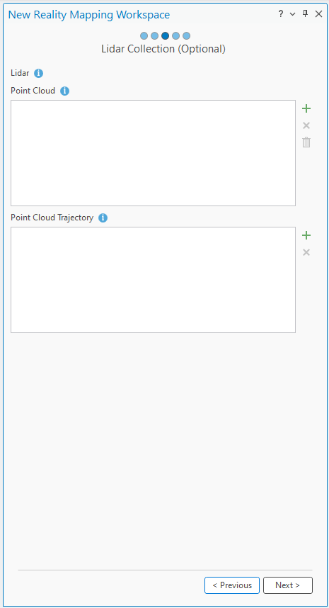

  16. Dans la fenêtre Lidar Collection (Collection lidar), acceptez les valeurs par défaut et cliquez sur Next (Suivant).
    Option Collection lidar

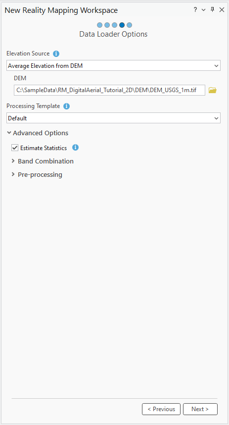

  17. Dans la fenêtre Data Loader Options (Options du chargeur de données), sous DEM (MNE), cliquez sur le bouton Parcourir, accédez au dossier de données du didacticiel sur votre ordinateur, puis sélectionnez le fichier DEM_USGS_1m.tif.
  18. Acceptez les autres valeurs par défaut et cliquez sur Finish (Terminer).

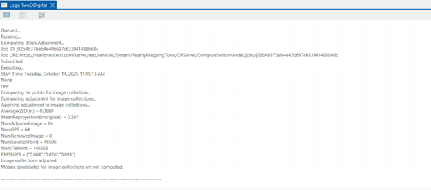

  2. Dans l’onglet Reality Mapping, dans le groupe Review (Examiner), cliquez sur Logs View (Affichage des journaux) Affichage des journaux.
    Fichier journal des résidus d’ajustement
    L’EQM des points de rattachement est exprimée en pixels.

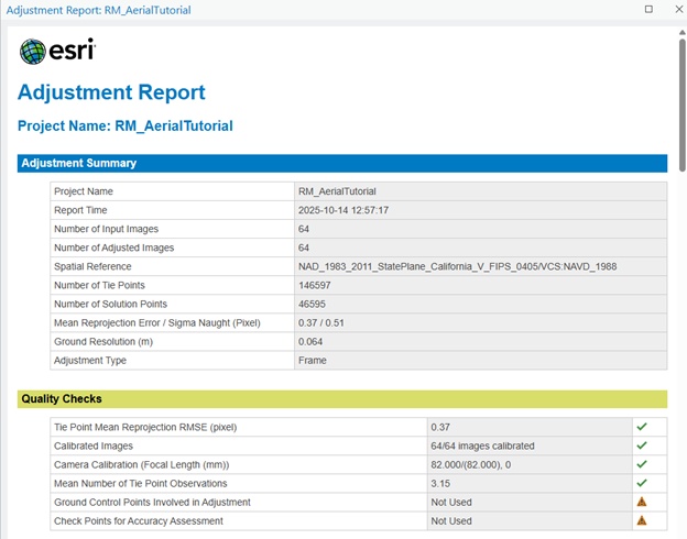

Examiner les résultats de l’ajustement
Après avoir exécuté un ajustement de bloc, examinez les résultats et évaluez la qualité de l’ajustement. Dans l’onglet Reality Mapping, dans le groupe Review (Examiner), cliquez sur Adjustment Report (Rapport d’ajustement) pour générer des statistiques d’ajustement. Le rapport d’ajustement fournit un enregistrement de l’ajustement et des mesures de la qualité globale du traitement.
Conseil :
Il est conseillé d’utiliser des points de contrôle au sol pour améliorer la précision absolue. Toutefois, pour cet ajustement, des points de contrôle au sol n’étaient pas disponibles et n’ont pas été inclus.

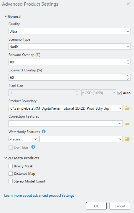

  4. Cliquez sur le bouton Shared Advanced Settings (Paramètres avancés partagés).
    La boîte de dialogue Advanced Product Settings (Paramètres avancés des produits), dans laquelle vous pouvez définir des paramètres qui auront un impact sur les produits Reality Mapping qui seront générés, s’ouvre. Pour des détails sur les paramètres avancés des produits, reportez-vous à Option Paramètres avancés partagés.
    Les valeurs Quality (Qualité) et Scenario (Scénario) sont définies automatiquement sur Ultra et Nadir, respectivement, et ne doivent pas être modifiées pour garantir des performances et une qualité de produit optimales.
  5. Acceptez les paramètres de Pixel Size (Taille de pixel) par défaut pour générer des produits avec la résolution d’image source.
  6. Faites passer les valeurs de Forward Overlap (%) (Recouvrement longitudinal [%]) et de Sideward Overlap (%) (Recouvrement latéral [%]) à 80 et 60, respectivement.
  7. Pour Product Boundary (Limite du produit), cliquez sur le bouton Browse (Parcourir) Parcourir, accédez à la géodatabase fichier dans l’emplacement des données du didacticiel, sélectionnez 2D_Pro_bdry, puis cliquez sur OK.
    Il est recommandé de fournir une limite de produit pour les raisons suivantes :
    • Définissez l’étendue en sortie adéquate : si vous ne définissez pas une limite de produit, l’étendue définie automatiquement par l’application à partir de plusieurs paramètres du jeu de données risque de ne pas correspondre à l’étendue du projet.
    • Réduisez le temps de traitement : si l’étendue de produit requise est inférieure à celle de la collection d’images, définir une limite de produit permet de réduire la durée de traitement et de découper automatiquement la sortie d’après l’étendue de la limite.
    Paramètres avancés pour plusieurs produits
  8. Acceptez toutes les autres valeurs par défaut, puis cliquez sur OK.

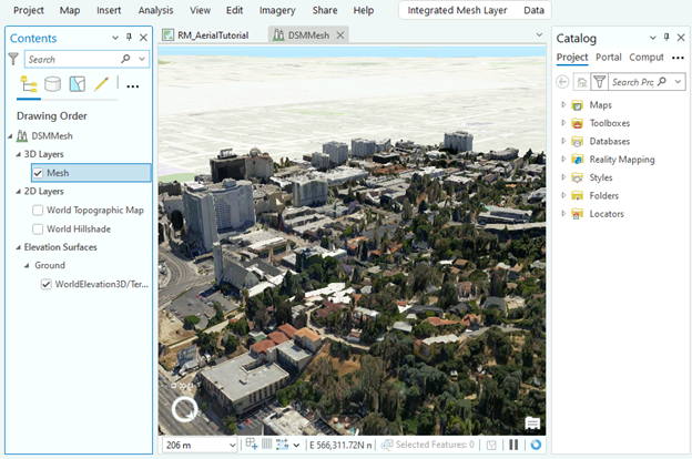

  11. Cliquez sur Next (Suivant) pour accéder à la fenêtre DSM Mesh Settings (Paramètres de maillage MNS) et acceptez les options par défaut.
  12. Cliquez sur Finish (Terminer) pour commencer la génération du produit.

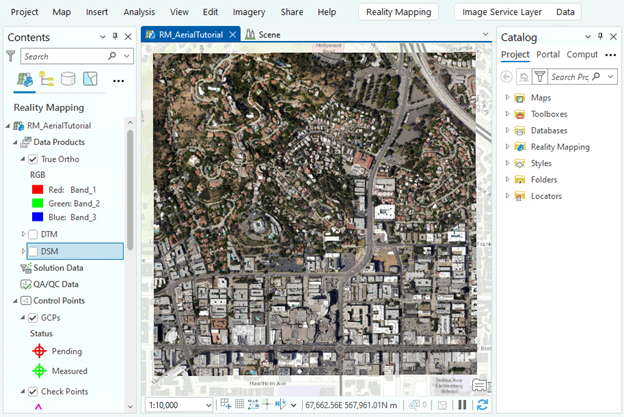

    Une fois générés, les produits MNS, MNT et Ortho vraie sont ajoutés automatiquement à la vue cartographique 2D. Dans la fenêtre Catalog (Catalogue), dans le conteneur Reality Mapping, les produits de maillage MNS sont ajoutés dans le dossier de maillages et les produits Ortho vraie, dans le dossier Ortho. Pour visualiser le produit de maillage MNS généré, cliquez avec le bouton droit sur DSM Mesh for RM_AerialTutorial dans le dossier des maillages et, dans le menu déroulant, cliquez sur Add to New > Local Scene (Ajouter à un nouvel élément > Scène locale).

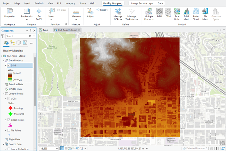

Générer un MNS
Pour générer un MNS à l’aide de l’assistant Produits Reality Mapping, effectuez les étapes ci-dessous.
Remarque :
Les valeurs d’élévation peuvent être calculées lorsque la collection d’images présente un chevauchement assez important pour former des paires stéréo. En règle générale, une superposition d’images produit des nuages de points si le recouvrement longitudinal est de 80 % le long d’une ligne de vol et de 60 % entre les lignes de vol.
  1. Dans l’onglet Reality Mapping, cliquez sur le bouton DSM (MNS) Bouton du produit MNS dans le groupe Product (Produit).
    La fenêtre Reality Mapping Products Wizard (Assistant Produits Reality Mapping) s’affiche.
  2. Cliquez sur Shared Advanced Settings (Paramètres avancés partagés).
    Les valeurs Quality (Qualité) et Scenario (Scénario) sont définies automatiquement et ne doivent pas être modifiées pour garantir des performances et une qualité de produit optimales. Cependant, si vous voulez générer un produit dont la résolution est réduite, vous pouvez diminuer la valeur du paramètre Quality (Qualité). Reportez-vous à Option Shared Advanced Settings (Paramètres avancés partagés) pour plus d’informations sur l’impact des divers paramètres de qualité sur la génération de produits.
  3. Acceptez les valeurs de Pixel Size (Taille de pixel) par défaut pour générer des produits avec la résolution d’image source.
  4. Faites passer les valeurs de Forward Overlap (%) (Recouvrement longitudinal [%]) et de Sideward Overlap (%) (Recouvrement latéral [%]) à 80 et 60, respectivement.
  5. Pour Product Boundary (Limite du produit), sélectionnez une classe d’entités identifiant l’étendue du produit en sortie dans la liste déroulante ou cliquez sur le bouton Browse (Parcourir) Parcourir, accédez à la géodatabase fichier dans l’emplacement de données du didacticiel, sélectionnez 2D_Pro_bdry, puis cliquez sur OK.
  6. Acceptez toutes les autres valeurs par défaut, puis cliquez sur OK.
    La boîte de dialogue Advanced Products Settings (Paramètres avancés des produits) se ferme et vous revenez à la fenêtre Products Generation Settings (Paramètres de génération de produits) de l’assistant Produits Reality Mapping.
  7. Cliquez sur Next (Suivant) pour accéder à la fenêtre DSM Settings (Paramètres MNS) et vérifiez que les valeurs des paramètres correspondent aux suivantes :
    • Output Type (Type de sortie) : Mosaic (Mosaïque)
    • Resampling (Rééchantillonnage) : Bilinear (Bilinéaire)
  8. Cliquez sur Finish (Terminer) pour commencer la génération du produit.
    Une fois le traitement terminé, le produit MNS est ajouté à la fenêtre Contents (Contenu), la catégorie Data Products (Produits de données) et la vue cartographique 2D. Il est également ajouté à la fenêtre Catalog (Catalogue), au conteneur Reality Mapping et au dossier des MNS.
    MNS généré

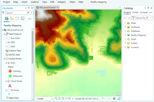

Générer un MNT
Un modèle numérique de terrain (MNT) est un jeu de données d’élévation numérique de la terre nue dont les objets en surface (tels que les arbres et les bâtiments) sont filtrés.
Pour générer un MNT, procédez comme suit :
  1. Dans l’onglet Reality Mapping, cliquez sur le bouton DTM (MNT) Bouton du produit MNT dans le groupe Product (Produit).
  3. Effectuez les étapes 3 à 6 décrites dans la section précédente Générer un MNS.
  4. Cliquez sur Next (Suivant) pour accéder à la fenêtre DTM Settings (Paramètres MNT).
  5. Pour Ground Detection Method (Méthode de détection des sols), sélectionnez l’option Standard.
  6. Conservez l’option Reuse Existing Ground (Réutiliser le sol existant) désélectionnée lorsque vous créez le MNT pour la première fois.
  7. Cochez la case Classify Low-noise Points (Classer les points à bruit faible).
  8. Conservez l’option Preserve Existing Low-noise Points (Conserver les points à bruit faible existants) désélectionnée lorsque vous créez le MNT pour la première fois.
  9. Si vous le souhaitez, définissez une valeur pour Minimum Depth Below Ground (Profondeur minimale en dessous du sol). Les points dont la distance en dessous du sol est supérieure à cette valeur seront classés en tant que points à bruit faible. La valeur par défaut pour Minimum Depth Below Ground (Profondeur minimale en dessous du sol) est 0,25 mètre.
  10. Cochez la case Classify High-noise Points (Classer les points à bruit élevé).
  11. Laissez l’option Preserve Existing High-noise Points (Conserver les points à bruit élevé existants) désélectionnée lorsque vous créez le MNT pour la première fois.
  12. Si vous le souhaitez, définissez une valeur pour Minimum Height Above Ground (Hauteur minimale au-dessus du sol). Les points dont la distance au-dessus du sol est supérieure à cette valeur seront classés en tant que points à bruit élevé. La valeur par défaut pour Minimum Height Above Ground (Hauteur minimale au-dessus du sol) est 100 mètres.
  13. Développez DTM Interpolation (Interpolation du MNT) pour voir toutes les options disponibles. Nous accepterons toutes les valeurs par défaut dans ce didacticiel.
  14. Cliquez sur Finish (Terminer) pour commencer la génération du produit.
    Une fois le traitement terminé, le produit MNT est ajouté à la fenêtre Contents (Contenu), la catégorie Data Products (Produits de données) et la vue cartographique 2D. Il est également ajouté à la fenêtre Catalog (Catalogue), au conteneur Reality Mapping et au dossier des MNS.
    MNT généré
Générer une ortho vraie
L’une des options du groupe Product (Produit) de Reality Mapping est True Ortho (Ortho vraie). Une ortho vraie est une image orthorectifiée sans distorsion de perspective, de sorte que l’inclinaison des entités au-dessus du sol ne masque pas les autres entités. La création d’une ortho vraie requiert un MNS dérivé du bloc ajusté des images superposées. En conséquence, le processus de génération d’une ortho vraie entraîne la génération d’un MNS, que celui-ci ait été sélectionné auparavant en tant que produit ou non. L’image ortho vraie générée est stockée dans le dossier des orthos dans la catégorie Reality Mapping de la fenêtre Catalog (Catalogue).
Pour générer une ortho vraie à l’aide de l’assistant Produits Reality Mapping, procédez comme suit :
  1. Dans l’onglet Reality Mapping, cliquez sur le bouton True Ortho (Ortho vraie) Bouton du produit Ortho vraie dans le groupe Product (Produit).
    La boîte de dialogue Advanced Product Settings (Paramètres avancés des produits), dans laquelle vous pouvez définir des paramètres qui auront un impact sur les produits Reality Mapping qui seront générés, s’ouvre. Pour une description détaillée des paramètres avancés des produits, reportez-vous à Option Paramètres avancés partagés.
  4. Cliquez sur Next (Suivant) pour accéder à la fenêtre True Ortho Settings (Paramètres Ortho vraie) et vérifiez que les valeurs des paramètres correspondent aux suivantes :
    • NoData Value (Valeur NoData) : None (Aucune)
  5. Cliquez sur Finish (Terminer) pour commencer la génération du produit.
    Une fois le traitement terminé, le produit Ortho vraie est ajouté à la fenêtre Contents (Contenu), la catégorie Data Products (Produits de données) et la vue cartographique 2D. Il est également ajouté à la fenêtre Catalog (Catalogue), au conteneur Reality Mapping et au dossier des orthos.
    Ortho vraie générée

    Une fois le traitement terminé, le produit de maillage MNS est ajouté à la fenêtre Catalog (Catalogue), au conteneur Reality Mapping et au dossier des maillages.
  6. Pour visualiser le produit de maillage MNS généré, cliquez avec le bouton droit sur le fichier 3D_Mesh.slpk dans le dossier des maillages et, dans le menu déroulant, cliquez sur Add to New > Local Scene (Ajouter à un nouvel élément > Scène locale).
    Maillage MNS généré
