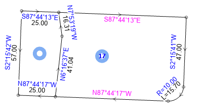

  6. Cliquez sur Create Seeds (Créer des valeurs initiales) dans le groupe Construct (Construire), dans l'onglet Parcel Record Workflows (Workflows d’enregistrement des parcelles), pour créer des valeurs initiales de parcelle supplémentaires pour les nouvelles boucles fermées de lignes.
    Vous pouvez également déplacer les valeurs initiales ou copier et coller les parcelles initiales.
    Valeurs initiales et ligne de fractionnement
    Ajoutez une ligne de fractionnement et créez des valeurs initiales supplémentaires.
    En savoir plus sur la création de parcelles initiales
