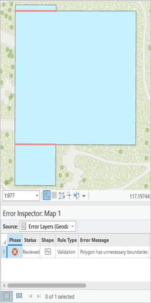

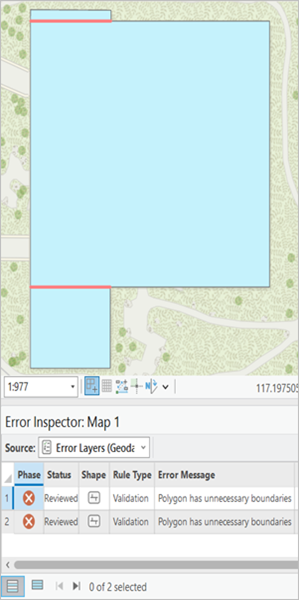

Si des entités surfaciques partagent une limite commune et contiennent des valeurs attributaires identiques sur des champs modifiables, la limite partagée est souvent inutile et est capturée comme erreur. Les entités détectées par cette vérification peuvent être fusionnées sans perte d’information, contribuant ainsi à l’amélioration des performances.
Dans l’exemple suivant, un polygone qui partage ses limites avec plusieurs polygones génère un ou plusieurs résultats d’erreur :
Polygone qui partage ses limites avec plusieurs polygones et génère une erreur Polygone qui partage ses limites avec plusieurs polygones et génère deux erreurs
