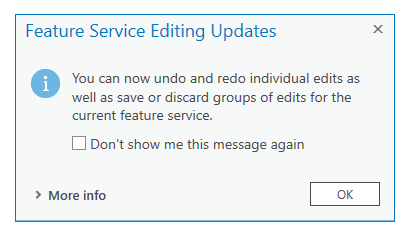

Si vous mettez à jour une couche d’entités Web ou les données de référencement dans une géodatabase d’entreprise pour la première fois sur une version d'ArcGIS Pro qui ne prend pas en charge l'annulation et le rétablissement, le message suivant s'affiche.
Actualité sur la mise à jour des services d’entités

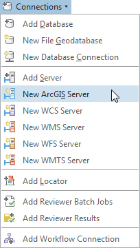

  1. Dans l’onglet Insert (Insertion), dans le groupe Project (Projet), cliquez sur le menu déroulant Connections (Connexions) .
    Menu déroulant Connexions
  2. Cliquez sur New ArcGIS Server (Nouveau serveur ArcGIS) .

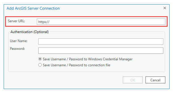

  3. Dans la zone Server URL (URL du serveur), entrez l’URL complète du serveur auquel vous voulez vous connecter.
    Par exemple, l’URL suivante ajoute une connexion à un exemple de serveur : https://sampleserver6.arcgisonline.com/ArcGIS/services
    Ajouter une connexion utilisateur ArcGIS Server
  4. Le cas échéant, tapez votre nom d’utilisateur et votre mot de passe.
    Vous souhaitez enregistrer votre nom d’utilisateur et votre mot de passe pour éviter d’avoir à les saisir à chaque connexion ? Cochez la case Save Username/Password (Enregistrer le nom d’utilisateur/le mot de passe).
  5. Cliquez sur OK.

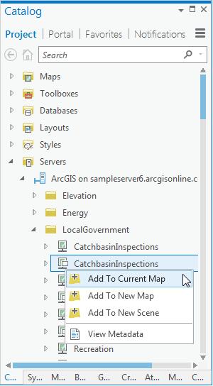

  6. Dans la fenêtre Catalog (Catalogue), développez Servers (Serveurs) et développez la connexion ArcGIS Server contenant le service d’entités.
    Services d’entités
  7. Ajoutez la couche Web ou la carte Web à l’aide d’une des méthodes suivantes :
    • Faites glisser le service de carte sur la carte.
    • Cliquez avec le bouton droit sur le service de carte et sélectionnez Add To Current Map (Ajouter à la carte actuelle) .
