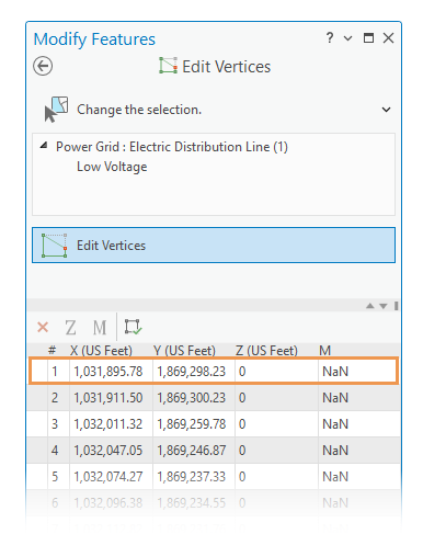

    Le sommet sélectionné devient le sommet d’origine et apparaît sur la première ligne de la table de propriétés de géométrie pour l’entité surfacique sélectionnée ou la partie de celle-ci. L’ordre des sommets est conservé et mis à jour en conséquence. Si l’entité sélectionnée est un polygone multi-parties, seuls les sommets de la partie sélectionnée sont mis à jour.
    Sommet d’origine dans la table de propriétés de géométrie

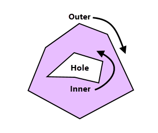

Une entité surfacique est définie par une ou plusieurs limites fermées (ou parties de celles-ci) qui sont organisées comme une ou plusieurs limites extérieures et zéro limite intérieure ou plus. Chaque limite est composée d’un ensemble contigu de segments de ligne dont le même sommet définit le début et la fin.
Une limite extérieure est orientée dans le sens des aiguilles d’une montre, tandis qu’une limite intérieure est orientée dans le sens inverse des aiguilles d’une montre. Dans le cas d’un polygone avec une limite intérieure, la région créée par la limite se présente comme un trou. De même, dans le cas d’un trou avec une limite, la région se présente comme une île.
Limites de polygones
Parcourant une limite extérieure du premier au dernier sommet, la zone de droite représente l’intérieur d’un polygone et la zone de gauche, l’extérieur.
