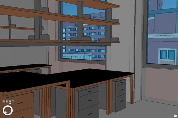

Espace intérieur d’une couche de scènes de bâtiments.
Illustration de l’espace intérieur d’une couche de scènes de bâtiments. Copyright 2020 : The Ohio State University Facilities Information and Technology Services.
