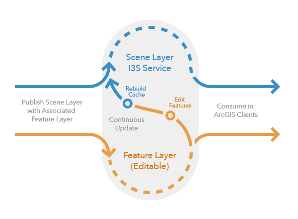

Processus pour mettre à jour une couche de scène avec une couche d’entités associée
Cycle de vie de mise à jour d’une couche de scène avec une couche d’entités associée.
Partager une couche de scènes web modifiable
Si vos données doivent être mises à jour fréquemment, partagez une couche de scènes Web avec une couche d’entités associée. ArcGIS Enterprise et ArcGIS Online permettent de mettre à jour des couches de scènes Web avec des couches d’entités associées pour les couches de scènes d’ objets 3D, de bâtiment et ponctuelles.
En cas de partage sur un portail ArcGIS Enterprise, il est par ailleurs préférable que vous placiez vos données d’entités dans une géodatabase d’entreprise inscrite auprès d’un serveur fédéré. Bien que les données dans une géodatabase fichier puissent également être référencées par la couche d’entités associée, elles ne peuvent pas être mises à jour et vous devez les transférer vers une géodatabase d’entreprise ou copier toutes les données lors du partage.
